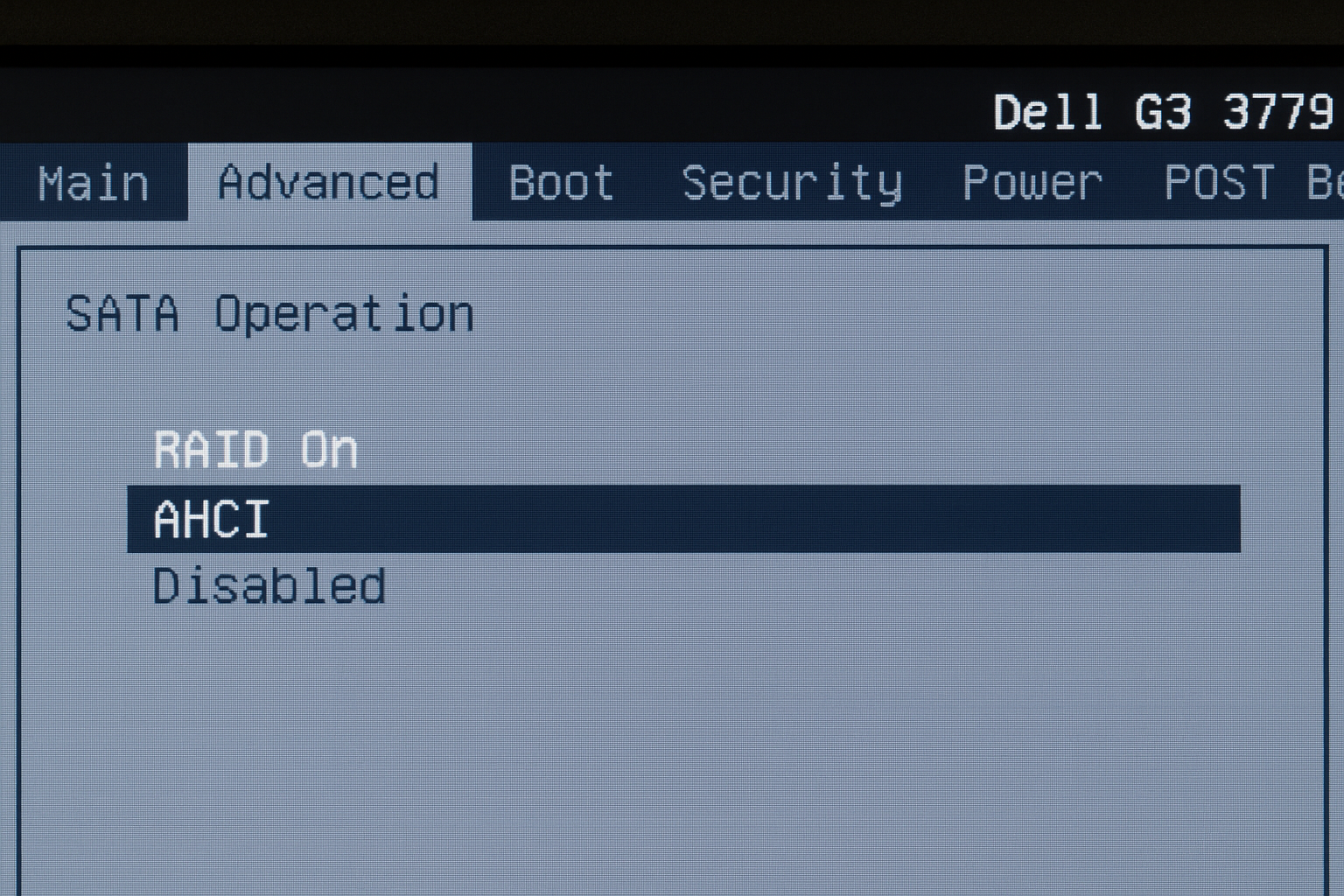

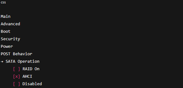

Haxtigal
Там в биосе может выглядить так
Найди раздел SATA Operation. Там RAID On (по умолчанию). Переведи в AHCI или Disabled.
Не вздумай потрошить бук как некоторые идиёты тут советуют. Всё решается программно.
