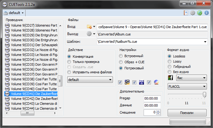

ldb
CUETools
CUETools - утилита для работы с lossless audio/CUE sheet. Главной заботой программы является точное сохранение образа диска. Образ диска в lossless формате (без потерь) должен точно соответствовать оригиналу не только содержимым аудио треков, но и сохранением пауз между треками и метаинформацией в индексной карте (CUE sheet). Многие приложения теряют существенную информацию при конвертации или не поддерживают всего разнообразия стилей CUE и форматов аудио.
Для работы программы необходимы: .NET Framework 2.0 SP2 | Visual C++ 2008 runtime (x86) | Visual C++ 2008 runtime (x64)
Обсуждение CUETools на rutracker.org
Обзорные материалы на iLAB от Children of koRn
Нарезка “лосося” или обзор CUETools (30.03.2010)
Отчёт CUETools, разбор полётов (15.08.2010)
