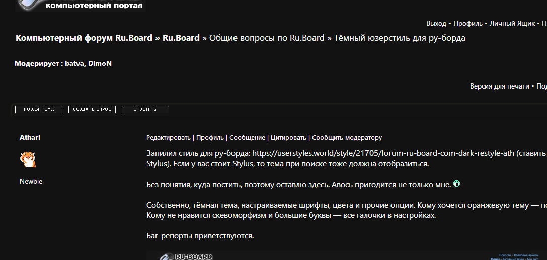

Запилил стиль для ру-борда: https://userstyles.world/style/21705/forum-ru-board-com-dark-restyle-ath (ставить в хром через расширение Stylus). Если у вас стоит Stylus, то тема при поиске тоже должна отобразиться.
Без понятия, куда постить, поэтому оставлю здесь. Авось пригодится не только мне.
Собственно, тёмная тема, настраиваемые шрифты, цвета и прочие опции. Кому хочется оранжевую тему — покрутите hue base до 180. Кому не нравится скевоморфизм и большие буквы — все галочки в настройках.
Баг-репорты приветствуются.

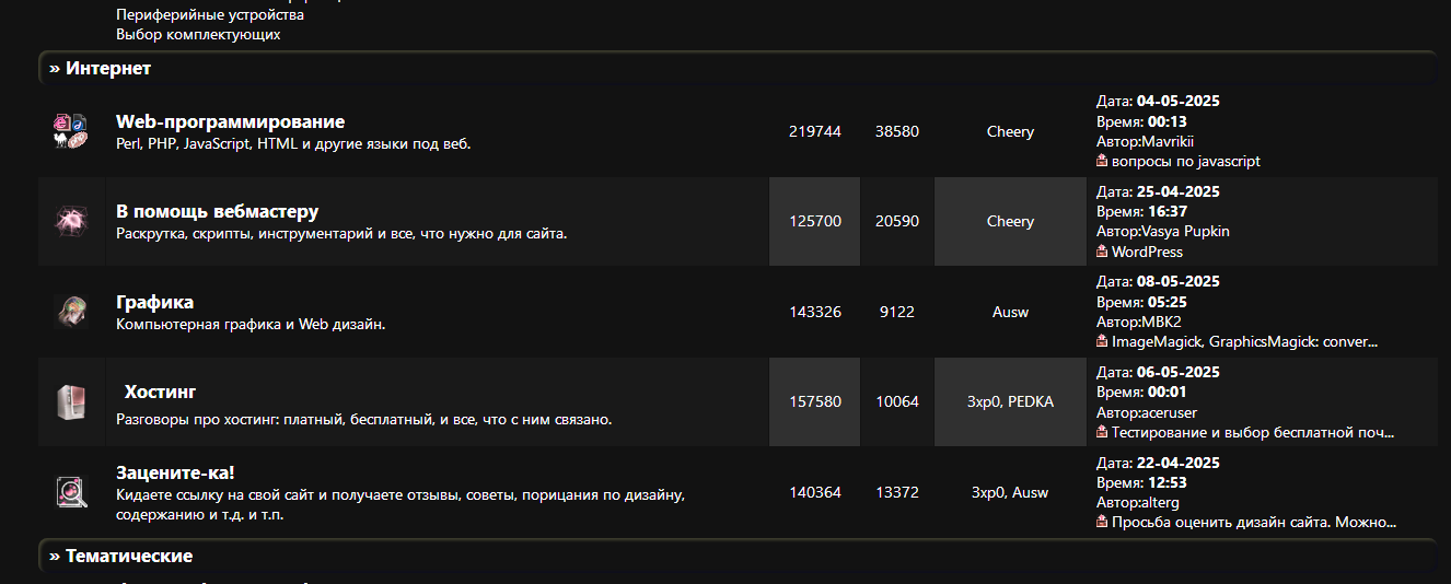

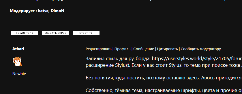

выглядит не плохо на скринах, а на деле, у меня, как не пробовал настраивать, всегда просто черный весь https://i.imgur.com/coVm64w.png это в центе stylus 2.0.7
на ангугледе выше 128 версии хрома, Stylus 2.3.14 нормально всё, что там такого в новых stylus, что в старых он не обрабатывается так как надо?
и обязательно ли писать css так, чтобы на предыдущих версиях не работало ничего? что там в новых версиях такого, чего нет в старых?

Я не про ссылки писал (хотя и это тоже), а в целом про стиль, ты же видишь на скрине как должно быть и как у меня. У меня вообще нет стиля по сути, только текст и фон.
Ну и ты попробуй в stylus 2.0.7, я же написал что в нём не работает, а в новом работает нормально

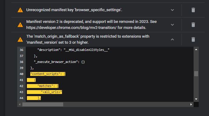

На гите у stylus есть оказывается и mv2 версии, в зипе, устанавливаются и работает норм ( правда ошибки есть при установке https://a.i.getapic.me/lm6p.png ), но там тоже самое https://a.i.getapic.me/lm6h.png
 https://a.i.getapic.me/lm6l.png и никакие крутилки в настройках не работают, хотя первый раз было даже без скевоморфизма https://a.i.getapic.me/lm6t.png это на другом cent.
на 121 движке на supermium нормально, и на нём же stylus 2.0.7 проверил, нормально работает, значит дело в версии движка? и на опере 91 проверил, так же как на центе, но не помню какой там движок.
