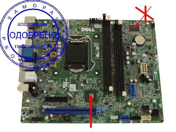

Вижу всего один BGA на фото
Вот бы ещё я тоже видел...
   Вот тут фотка со стрелкой - оно?
Мда, товарисч не шутил, что по нулям с электроникой Ну ПОЧТИ, ещё градусов на 125 стрелочку "довернуть" и будет оно.
Иправлено и заверено печатью http://www.k9211076.beget.tech/bga.jpg
(а то что вы отметили - это мультиконтроллёр, если что, и он выводной, что очевидно, BGA - это тип курпуса микросхем БЕЗ НОГ, которые на шариках припоя паяются)
Снимать-то не хотелось бы...
Снимать не надо, в собранном виде разумеется, на радиатор, давим и включаем не отпуская. То же самое  с "мостом" (bga) проделать, выше писал как, или можно прямо пальцами на подложку кристалла понадавливать, не на сам кристалл (не потому, что можно повредить, вряд ли вы его пальцАми сломаете, а обжечься можно, если сильно греется ).
Да, есть ещё вариант с прогреванием BGA. Обычно термофеном дуют, у вас нет его, ну можно даже на плите газовой, греть не до упора, а градусов до 100 на вскидку, потом быстро подтыкать БП и включать. Но обычно конечно греют в собранном виде, оно и удобнее и надёжнее... Если "мост" отреагирует на нажатие или прогрев более длительной работой - значит оно.
А вот это смешно. Самопал

 комп запускается с 100 раза.
Хм, наверно вы не очень явно об этом писали, я как-то только что это заметил. Ну вообще такое может быть в том числе и при отвале "моста".
Ну если конечно дело не в кнопке самой, но даже мультиметра в наличии у нас нету, так?  Если замыкать соответствующие контакы на самой материнке в обход кнопки - то же самое? Если да - значит это с высокой долей вероятности также косяк мамки.
Вообще я так понимаю что любой ремонт, особенно собственноручный, не даст гарантии что плата опять по-быстрому не сдохнет. Я прав?
Бессмысленное утверждение. В общем случае зависит только от характера неисправности и качества ремонта. Нкоторые несиправности могут повториться, даже если ремонт будет делать столичный суперспец из супер сервис-центра.
Есть какой-то  способ узнать что замена платы поможет?
Это всегда лотерея. По вашим сиптомам это весьма вероятно. Нет ли возможности на время взять вообще ЛЮБУЮ материнку где-то, чтобы её просто на столе попытаться запустить с остальными вашими компонентами?
