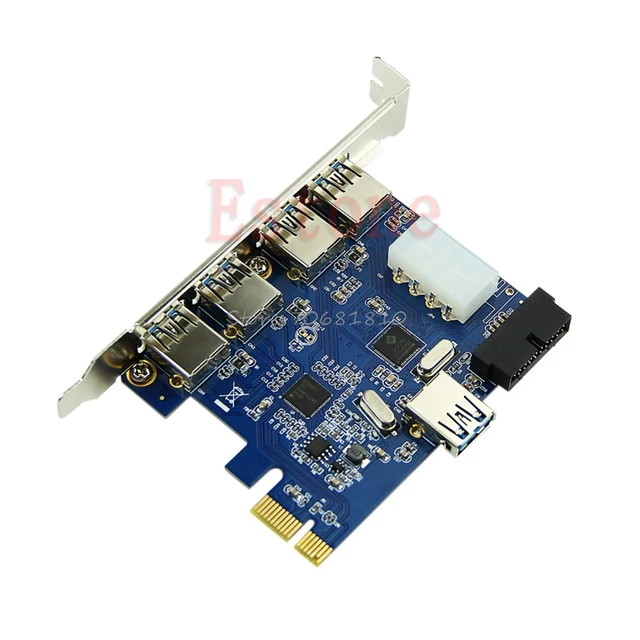

никто не знает в чем дело. матплата ASRock P43Twins1600 и pci-e USB3.0 Renesas/NEC. засунул в комп, подключил дополнительное питание.
http://s.dns-shop.ru/up/blog/cache/content_blog/8001_18.1473203198.jpg
в диспетчере устройство с желтым восклицательным знаком появилось устройство. USB2.0 контроллер не появился. подумал - проблема с доп питанием. два дня подключал его то так то эдак, в том числе напрямую подключая голые провода. несколько раз он заработал, установились драйвера, кажется как то связано с тем был комп полностью обесточен перед этим или нет. засунул в ASUS P5Q Delux - все отлично работает. какой то конфликт. ничего толком нагуглить не могу

bomzz, Проверь на LINUX, Win98, у винды бывает ещё тема с plug&play (неправильно распределяет ресурсы). И выглядеть может она как-раз подобным образом, а то и похуже. Если пойдёт - поробуй свою XP переставить поновой на комп с уже воткнутой карточкой, иначе есть ещё попытки покрутить параметры загрузки ОС, но в целом бестолку.
++Ты уверен что поставил правильный драйвер? У Вии как правило не матрёшки, там свой драйвер на каждую модификацию винды. У тебя XP с каким сервисом? Ты там не воткнул на sp3 дрова от sp2, или от базы?
Ну а конкретно сейчас к тебя VIA USB eXtensible Host Controller не работает, похоже. Впредь на будущее, к таким проблемам нужно показывать скрины ДУ с раскладкой "устройства по подключению"
Всего записей: 2222 | Зарегистр. 30-01-2010 | Отправлено: 09:46 10-06-2017
bomzz
контроллер Grub4Dos-ом тоже не определяется. при попытке подключить USB устройства зависает.
насчет драйвера действительно были некоторые непонятки, но сейчас то она работает на второй материнке и на хп 32 и на хп 64, и груб нормально работает, хоть его драйвер USB3.0 не поддерживает и соответсвенно USB 2.0 контроллер платы расширения тоже не видит, но по крайней мере не зависает на нем. может быть конечно груб бы и заработал, если бы я хоть раз попал в тот момент когда контроллер заводился.
эта картинка просто из интернета, я карту то вытащил и чтоб скрин сделать надо тут разбирать, там собирать, а потом обратно. это я гуглить пытался, нашлась такая картинка. у asrock-а во всю голову долбанутый биос, скорее всего как то с ним связано
то есть надежда как бы есть - раз все же контроллер когда то работал. только вот как догадаться, в чем причина, чтоб понять куда рыть вообще. два дня убил на то, чтоб установить, что карта вообще рабочая
Всего записей: 3871 | Зарегистр. 29-03-2016 | Отправлено: 16:45 10-06-2017 | Исправлено: bomzz, 17:01 10-06-2017
HNKTO
попробуй перекопать и врубить/вырубить PNP-bios (естли есть)
попробовать максимально выключить всю бортовую переферию (ну и потом включать поэтапно, отслеживая конфликт)
руками, если позволяет, назначить плате ресурсы (в БИОСе)
у контроллера может быть свой БИОС, возможно конфликт в этом - передёргать все настройки связанные с БИОСами плат расширения.
Дальше ИМХО - только попытки перепрошива, причём не факт что на более новые версии.
Всего записей: 2222 | Зарегистр. 30-01-2010 | Отправлено: 17:11 10-06-2017
bomzz
вот такой крутейский. четыре порта, плюс внутренний, плюс вывод на два порта передней планки
еще с питанием намучился на этом козлороке. у меня недобрые мысли в отношении питания, а не ресурсов. под биосом уже не работает потому что. это надо посмотреть какие прерывания чему назначаются когда она не работает, что просто, и когда она заработает если повезет. если заработает и перегрузится то уже работать не будет
своего биоса у нее нет
Всего записей: 3871 | Зарегистр. 29-03-2016 | Отправлено: 17:24 10-06-2017 | Исправлено: bomzz, 17:24 10-06-2017
