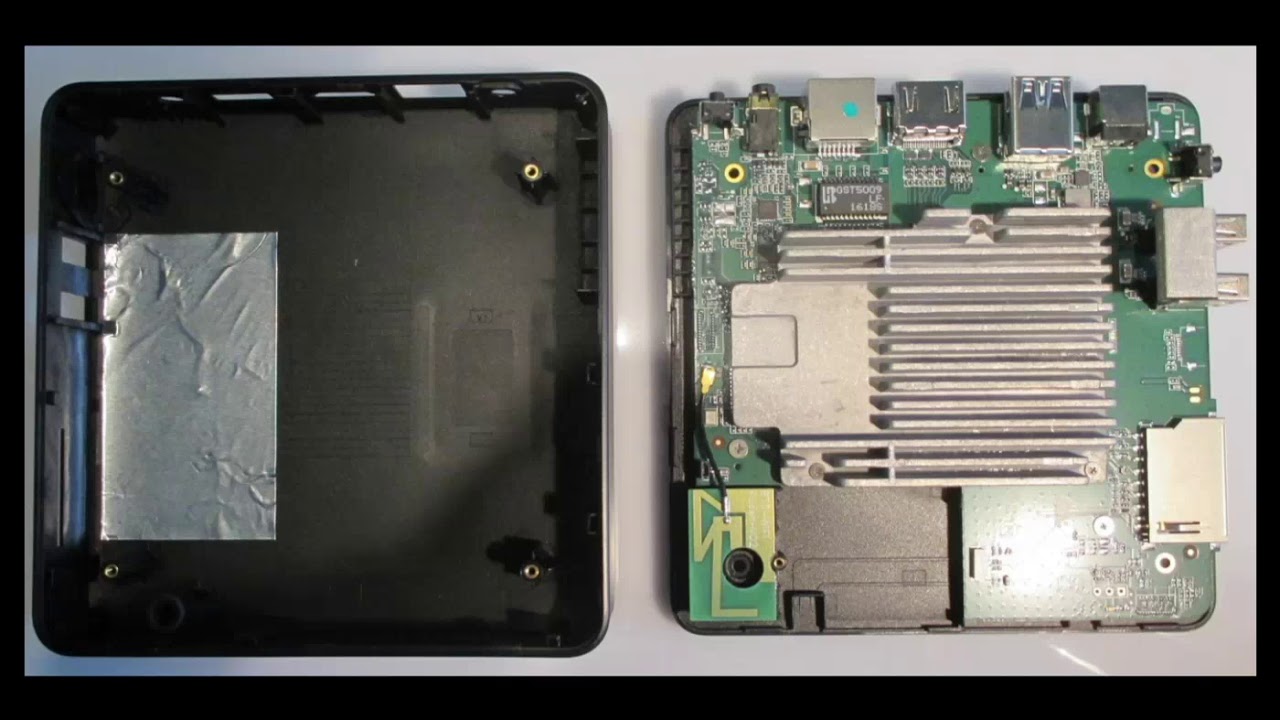

Теперь появился ещё такой вопрос купил я "Chuwi Hibox Hero" (мини ПК), с пассивной системой охлаждения (корпус мелкий, дырок нет) как говорят температура работы около 85, что совсем не нормально как по мне.
Вот думаю купить вентилятор от любого ноутбука, сделать под него отверстие в стенке, и припаяться контактами на какие нибудь 5 вольт на плате. (Правда я не знаю влезет ли вентилятор в свободное пространство, но это уже детали)
Вопрос заключается в том, к каким контактам припаяться?
Дырки насверлить.
Не держа в руках, вижу только 2 варианта: +5 В взять с USB. Не знаю, что там на гнезде питания, может быть и с него.
Ощущения, что там радиатор в самую крышку упирается, наверное не влезет.
Сдохнет 100 %.
Всего записей: 5808 | Зарегистр. 15-01-2012 | Отправлено: 09:28 25-07-2018
IceZver
Рассмотрел плату. Увидел 3 не распаянных контакта, может это под вентилятор?
Ещё (на фото видно) есть разъем под SD карту (контакты явно удобные для пайки).
Про USB ничего не могу сказать, сверху не видно, а снизу припаиваться будет неудобно. Питание также, если оно вообще подойдет, т.к. запитывается компьютер через 12 вольт.
Вентилятор от ноутбука не влезет, очень мало места, был бы норм вариант сточить часть радиатора, но такой возможности нет. Пока думаю установить вентилятор на 40 мм, если откусить рамку, он станет около 30 и может влезет в пустой квадрат на радиатор (там 33 мм расстояние), может придется сточить часть радиатора напильником, если не хватит. Ну и дырки под вентиляцию само собой сделаю (например проплавлю), только не знаю сколько их потребуется.
Ну и самая главная идея сохранить товарный вид и размер. На 4PDA есть вариант когда днище заменили на вентилятор и всё.

ZSZ
IceZver
Вам виднее.
Найти стабилизатор от которого питается USB.
Рисуете на компьютере разметку, можно даже узорами. Для верхней и нижней крышек. Распечатываете, приклеиваете. Сверлите по разметке сверлом 1,5 мм. После расширяете сверлом до 2,5 мм. Затем подчищаете 5...6 мм. Будет красиво. Отверстий примерно 1000 шт.
Есть 20 мм вентиляторы. 2 штуки в боковую крышку.
Всего записей: 5808 | Зарегистр. 15-01-2012 | Отправлено: 10:17 27-07-2018
Я-б не стал туда вентилятором тыкать...

IceZver
Попробовал его протестировать без корпуса, рабочая температура около 75 градусов, при нагрузке близкой к максимальной.
Видимо охлаждение надо сделать посерьёзнее. Теперь обдумываю вариант установки 120 мм вентилятора, вместо нижней крышки, чтобы не быть голословным дам ссылку на тему (http://4pda.ru/forum/index.php?showtopic=829813&st=580), там в шапке есть ссылка на пост.
Или ещё такой вариант...Что-то типо такой штуковины (https://ru.aliexpress.com/item/3DSWAY-3D-Printer-Fan-12V-24V-40-10mm-Hydraulic-Bearing-Blow-Radial-Cooling-Fan-Turbo-Fan/32813027533.html?spm=a2g0s.8937460.0.0.QW6iZk&dp=3b9c43eaff102997f70638eb92af4183&af=139947&cv=47843&afref=&mall_affr=pr3&aff_platform=aaf&cpt=1532696281183&sk=VnYZvQVf&aff_trace_key=021d4bb40e504a199be1ea2150984b00-1532696281183-08588-VnYZvQVf&terminal_id=e2cbb36f57e44f40ae7a84dc7842d9da).
Посмотрел на неё и пришла идея взять вентилятор от ноутбука, убрать пластиковый корпус, спилить часть радиатора и приделать на свободное место. А вентиляцию обеспечить путем сверления корпуса, например днища. (https://cs5-3.4pda.to/10812884.jpg)
Всего записей: 43 | Зарегистр. 24-07-2015 | Отправлено: 15:40 27-07-2018 | Исправлено: IceZver, 16:11 27-07-2018
