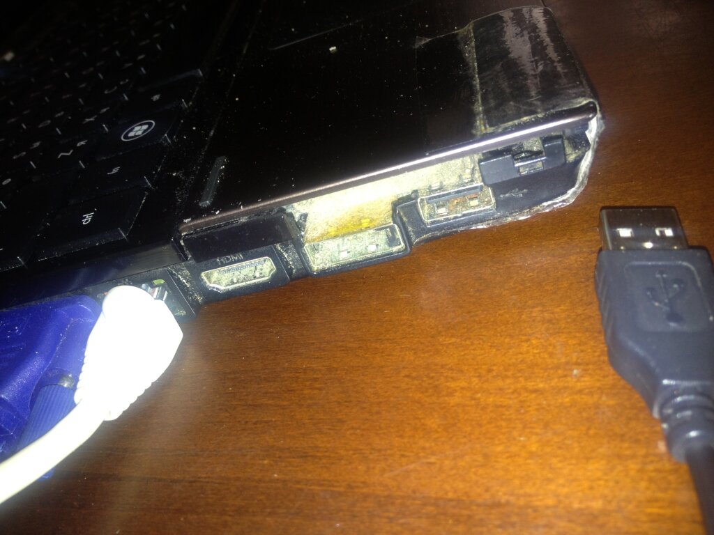

Artsem K
есть у меня 2 порта: комбинированный (sata, туда можно usb втыкать) и usb.
и есть у меня 4 потребителя:
- внешняя видеокарта (в будущем) usb
- кабель данных к айфону
- usb мышь
- usb 4G модем
понятно, что надо купить разветвитель usb.
будут рекомендации что куда втыкать - или без разницы?
надеюсь, разветвитель будет работать норм (три потребителя не перегрузят ли один порт данными?)

Mavrikii
Artsem K
видео и остальное лучше в разные.
будут делить пропускную способность.
Всего записей: 16822 | Зарегистр. 20-09-2014 | Отправлено: 08:44 01-06-2025
