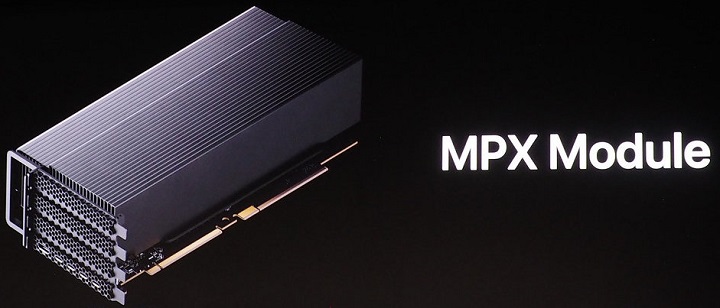

MERCURY127
«Яблочный» эксклюзив: представлены графические ускорители AMD Radeon Pro Vega II
Специально для нового Apple Mac Pro компания AMD разработала пару графических ускорителей на 7-нм ядре Vega 20: Radeon Pro Vega II и Radeon Pro Vega II Duo. Оба устройства выполнены в виде проприетарных карт расширения MPX. При этом модель с пометкой Duo, как нетрудно догадаться, оперирует сразу двумя графическими процессорами.
Здравствуй, VLB! Давно не виделись!
https://ru.wikipedia.org/wiki/VESA_Local_Bus
Всего записей: 12091 | Зарегистр. 03-08-2008 | Отправлено: 12:26 04-06-2019
HNKTO
Вот за это забыл:
Мне её охлаждение доставляет не меньше, особенно прикидывая удешевлённые реалии практического исполнения.
Всего записей: 2223 | Зарегистр. 30-01-2010 | Отправлено: 01:10 07-06-2019
