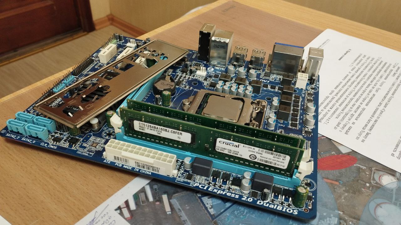

µTorrent® и побил сериал!
[more=https://i.postimg.cc/bwJ2sDg3/IMG-20240402-105019.jpg][/more]
Всё ли правильно подключено?

tuskan
Susie7
Не наигралась еще?
Можт все же подарить плату?
там какой то i3 8 гиг ДДР3  и мать модель на фото видно. Кулер/диск/БП отодрал, они весят больше чем стоят
короч, супнабор для варки кампухтыра, хоть старого, но из этого тысячелетия, фкатором, зометьте, видяхо встроенное
