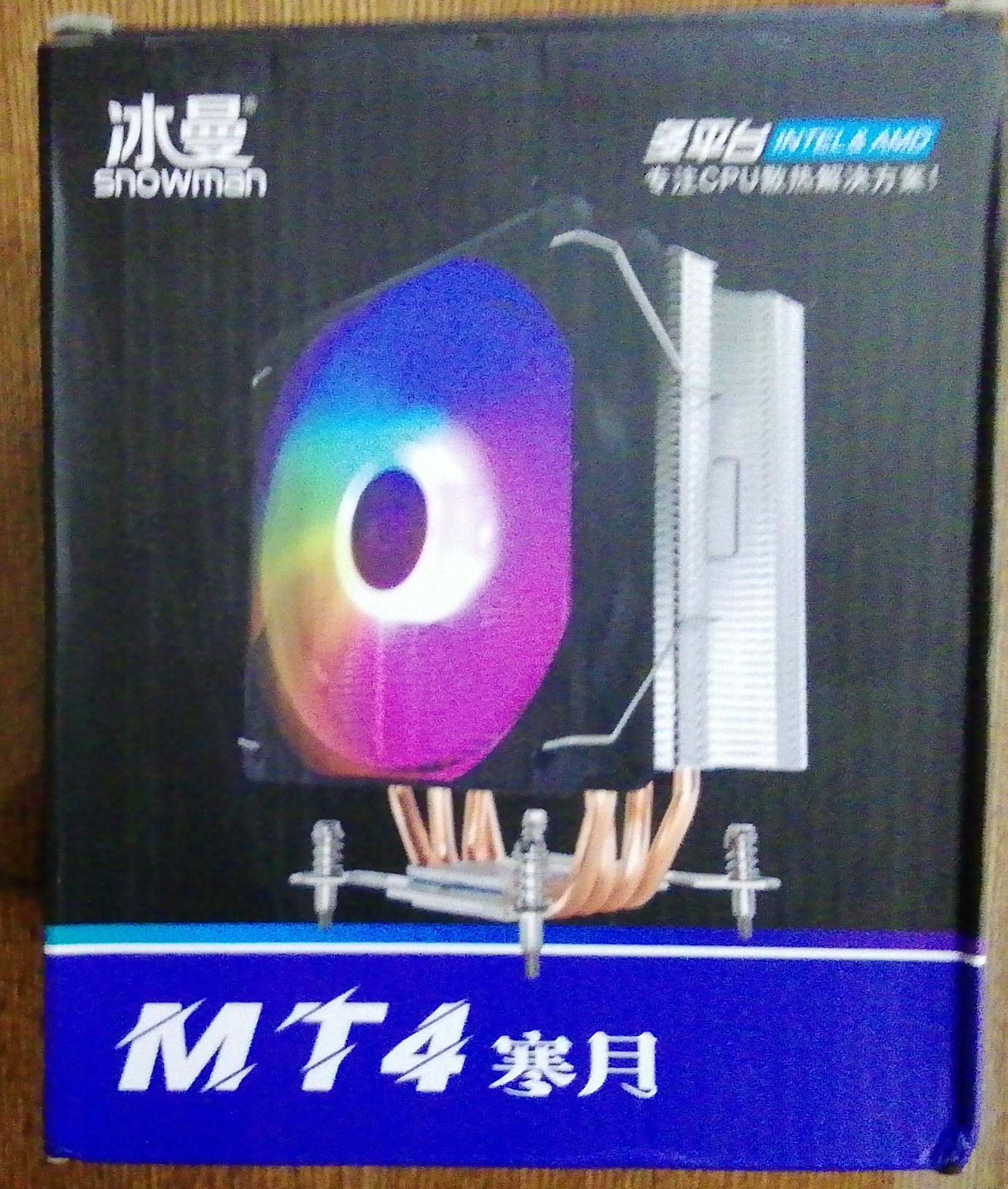

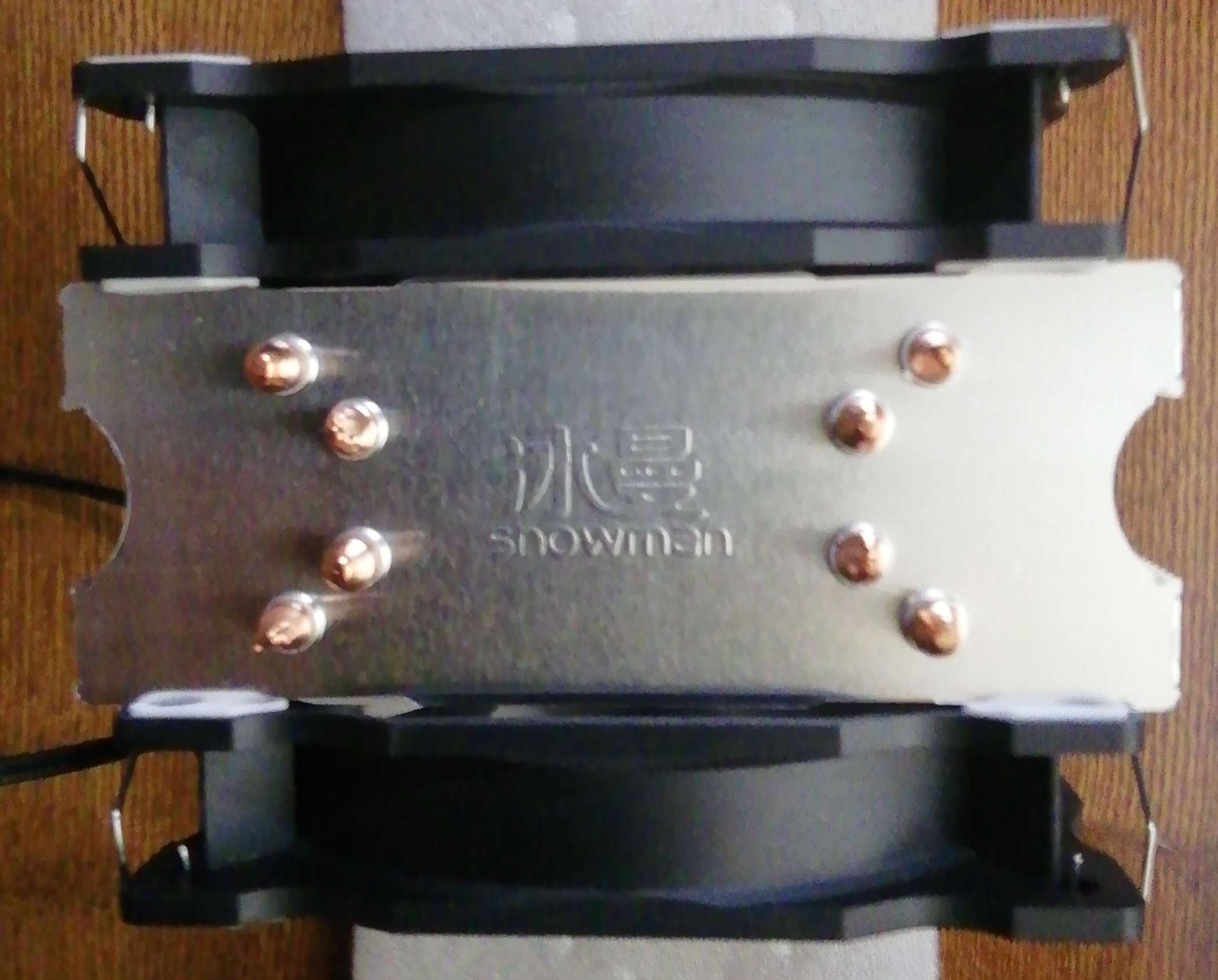

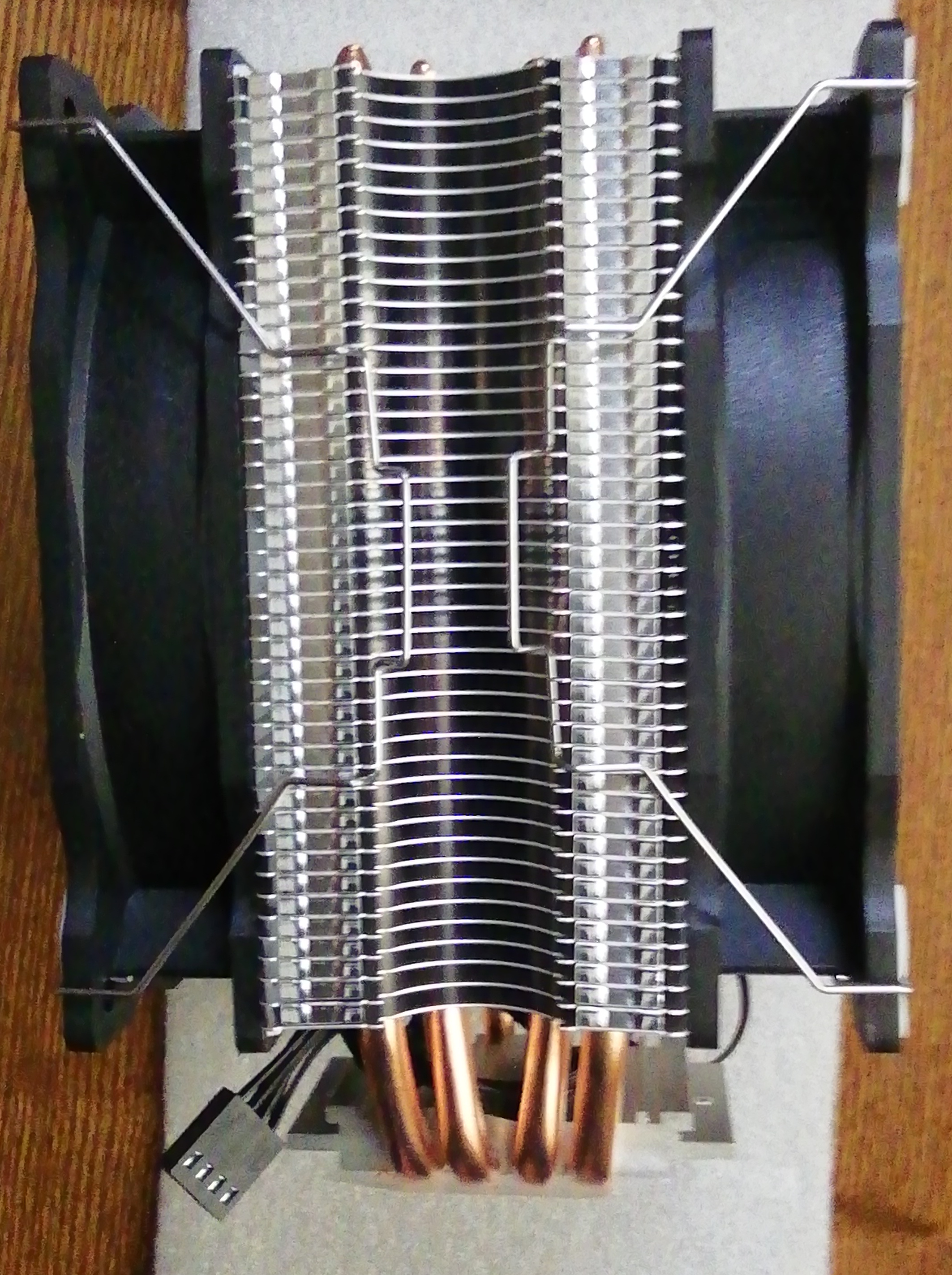

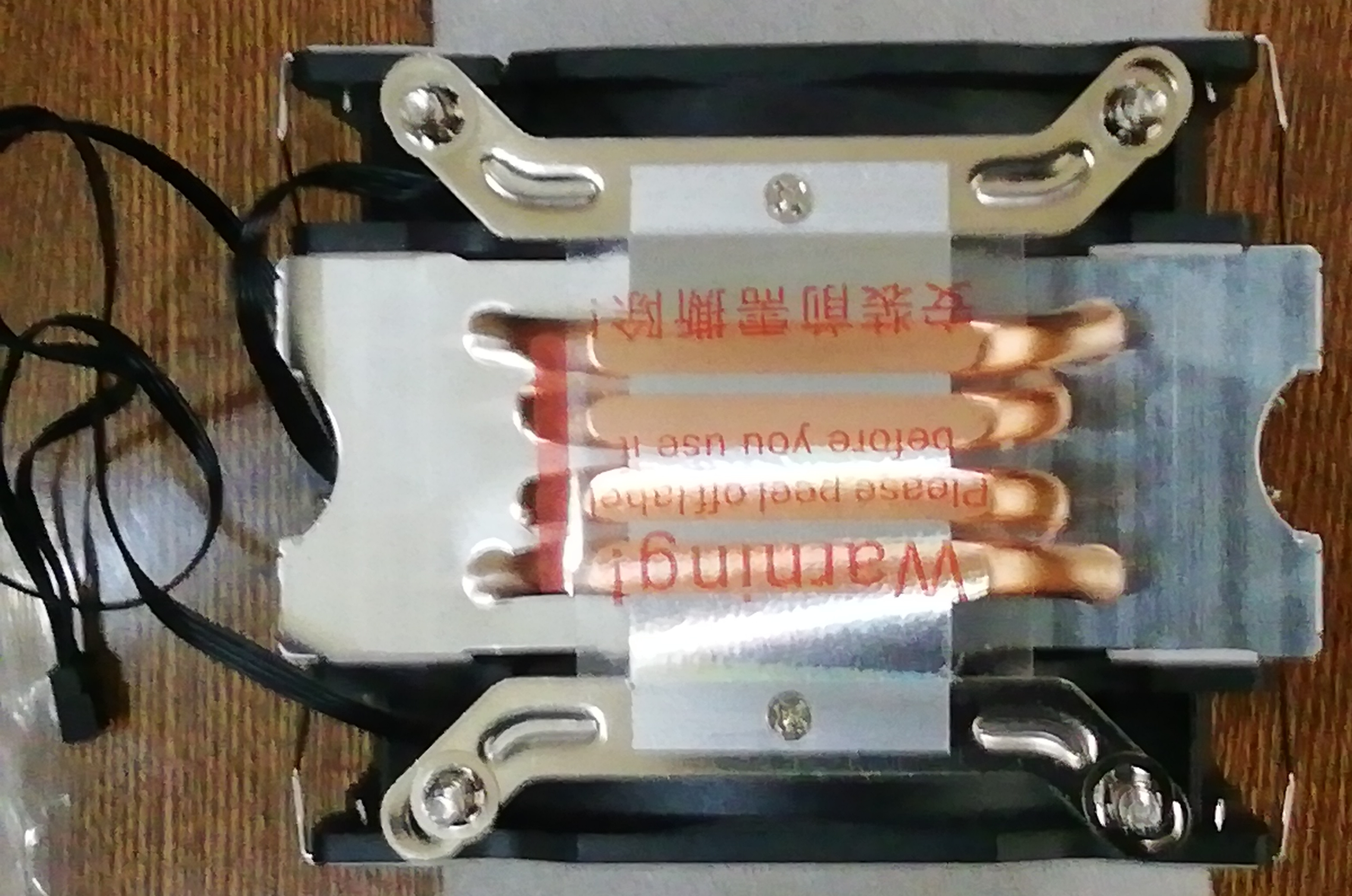

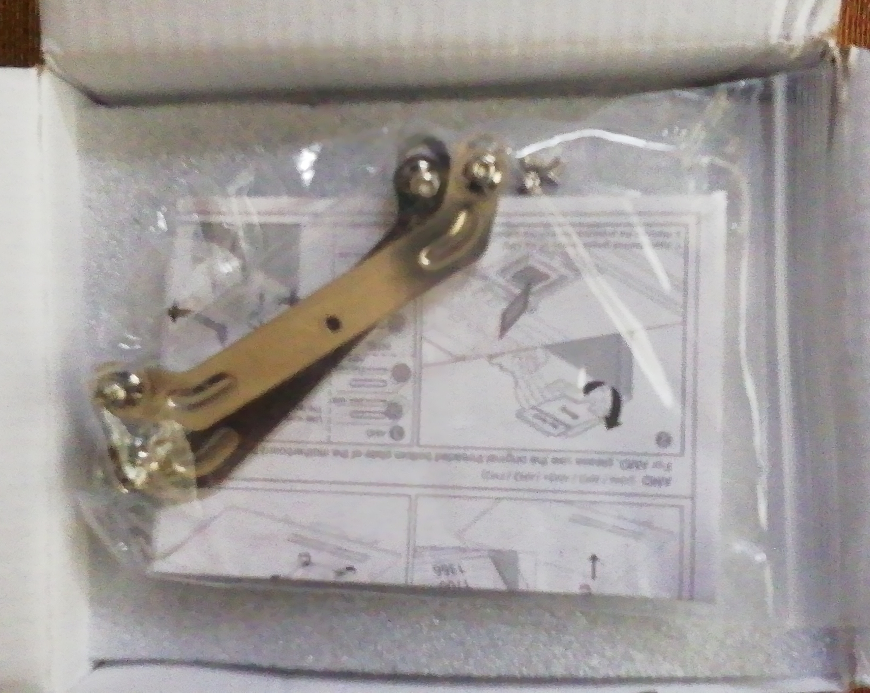

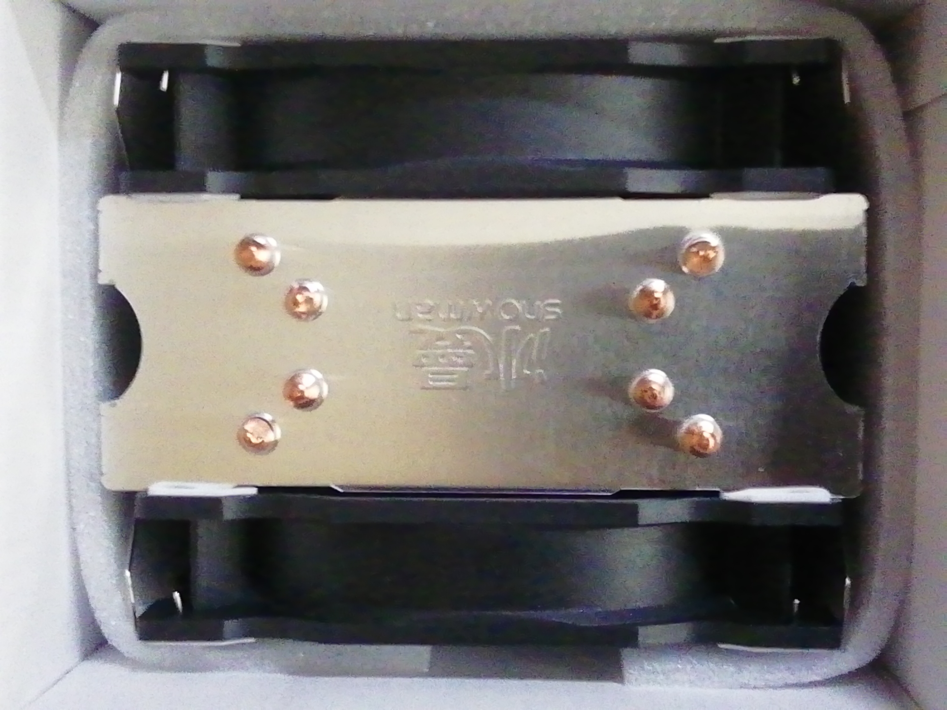

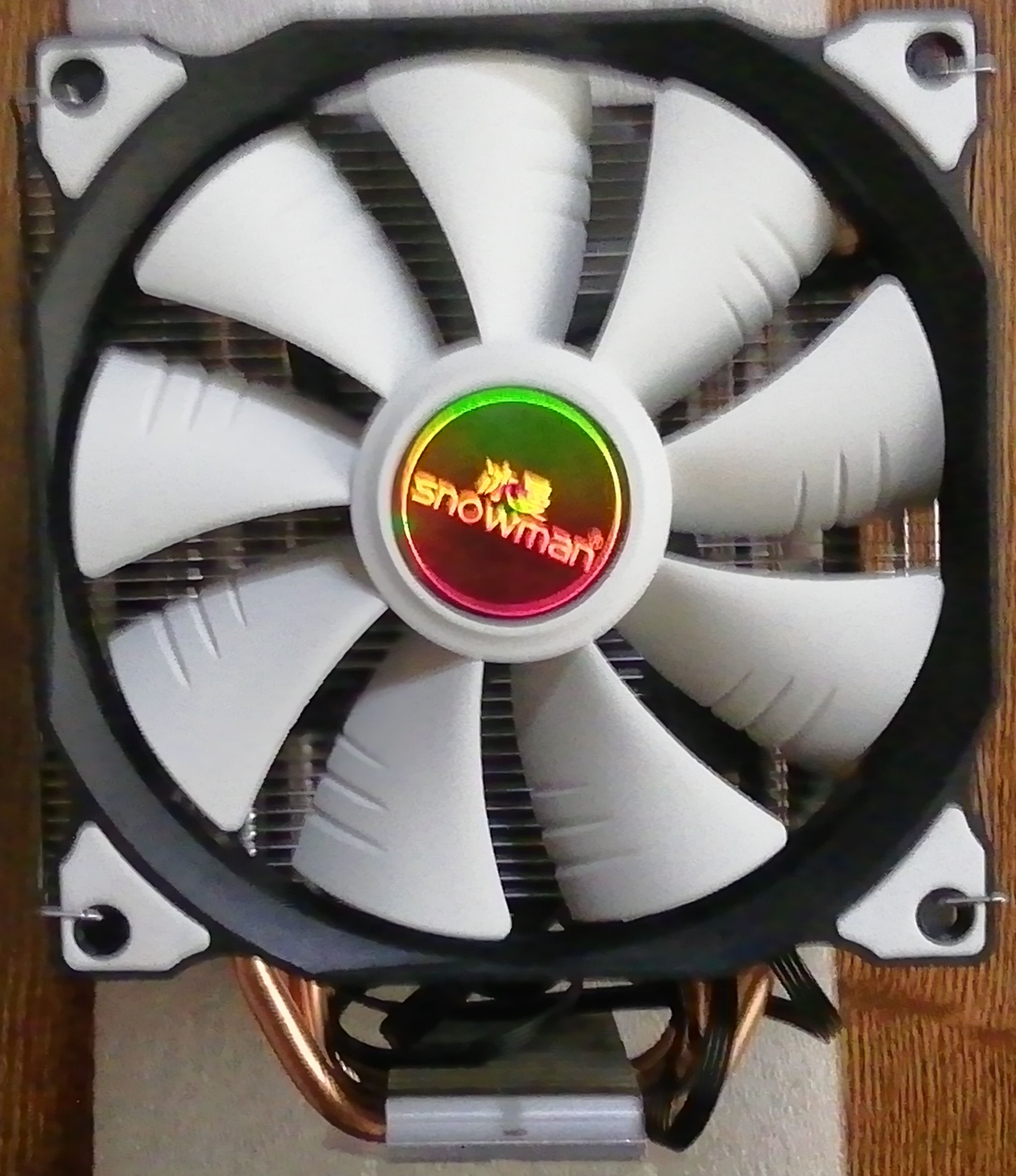

А меня сегодня почта порадовала -12:59:59 - посылка у них, 13:00:00 SMS-ка "Получите посылку ... до 05.09.2023", а они сегодня работали до 15:00. Пришлось с работы отпрашиваться и получать. А то они могут запросто отправить посылку обратно на сортировку и снова здорово! Отдадут, но погоняют недели три - четыре. Ребята на это фокус уже нарывались - "Извините, а вашу посылку не привезли! Как придёт пришлём SMS-ку." и снова дня три - четыре тишина, после всё заново. Посему я решил, что проще взять работу домой, чем сто раз на почту бегать.
Дополню - проверил головки крепёжных винтов - под рожковый, в крайнем случае невысокий накидной ключ 6-у (6мм) как стойки в корпусах.
