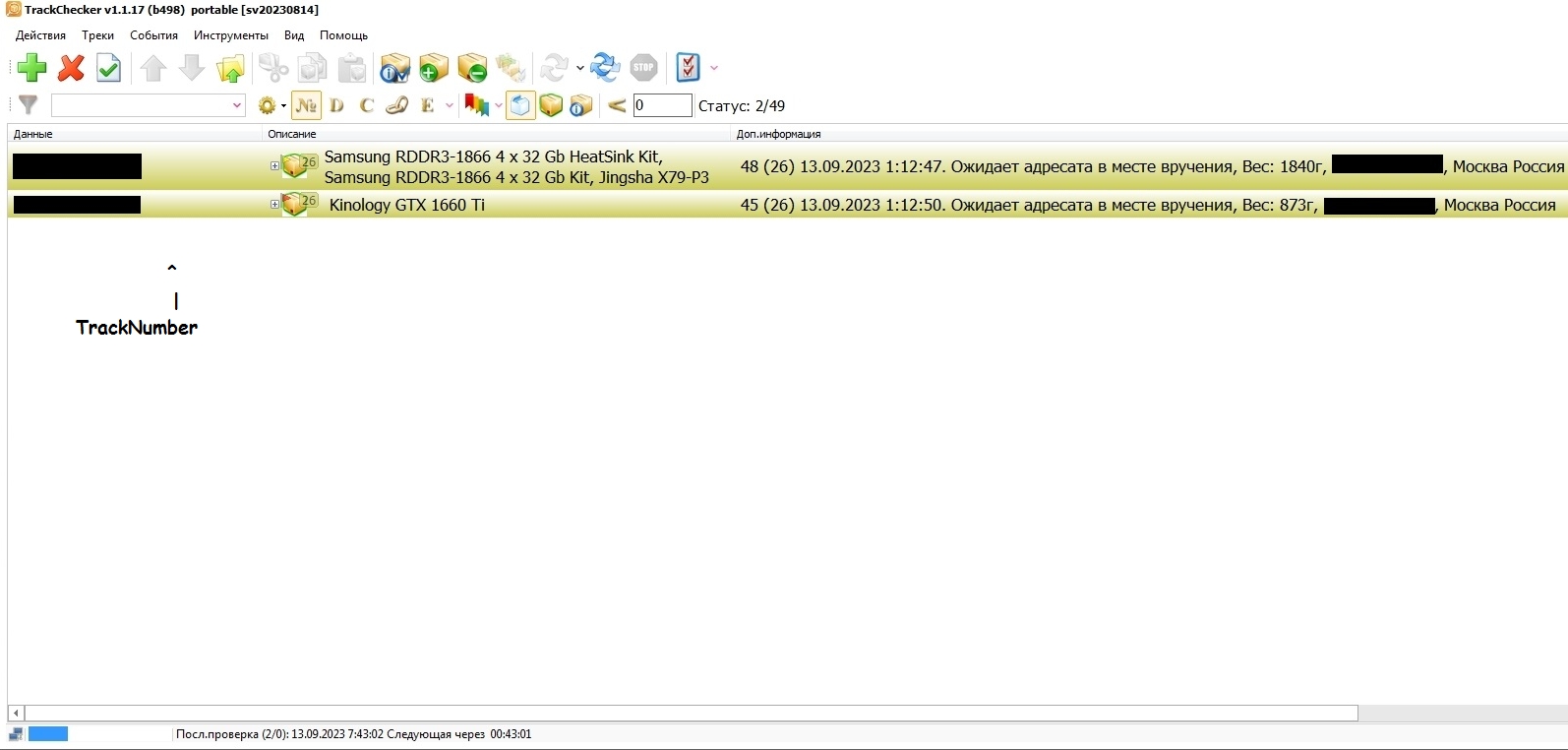

По опыту - забил в неё треки, а она сама раз в час (чтоб почтовые службы не устроили пляски с капчей, хотя иные капчи она сама разбирает - в FAQ это расписано) и выглядит примерно так:
трекам более 15 дней - жёлтые, до 7 - белые, 8 - 15 - зелёные, более 31 - краснеют. Мне удобно - всё видно и знаю когда пора меры принимать...
 И по мамке видео на 1 минуту: Jingasha X79-P3. Не навороченная новогодняя ёлка, а надёжна и добротная рабочая лошадка. ЧТД.

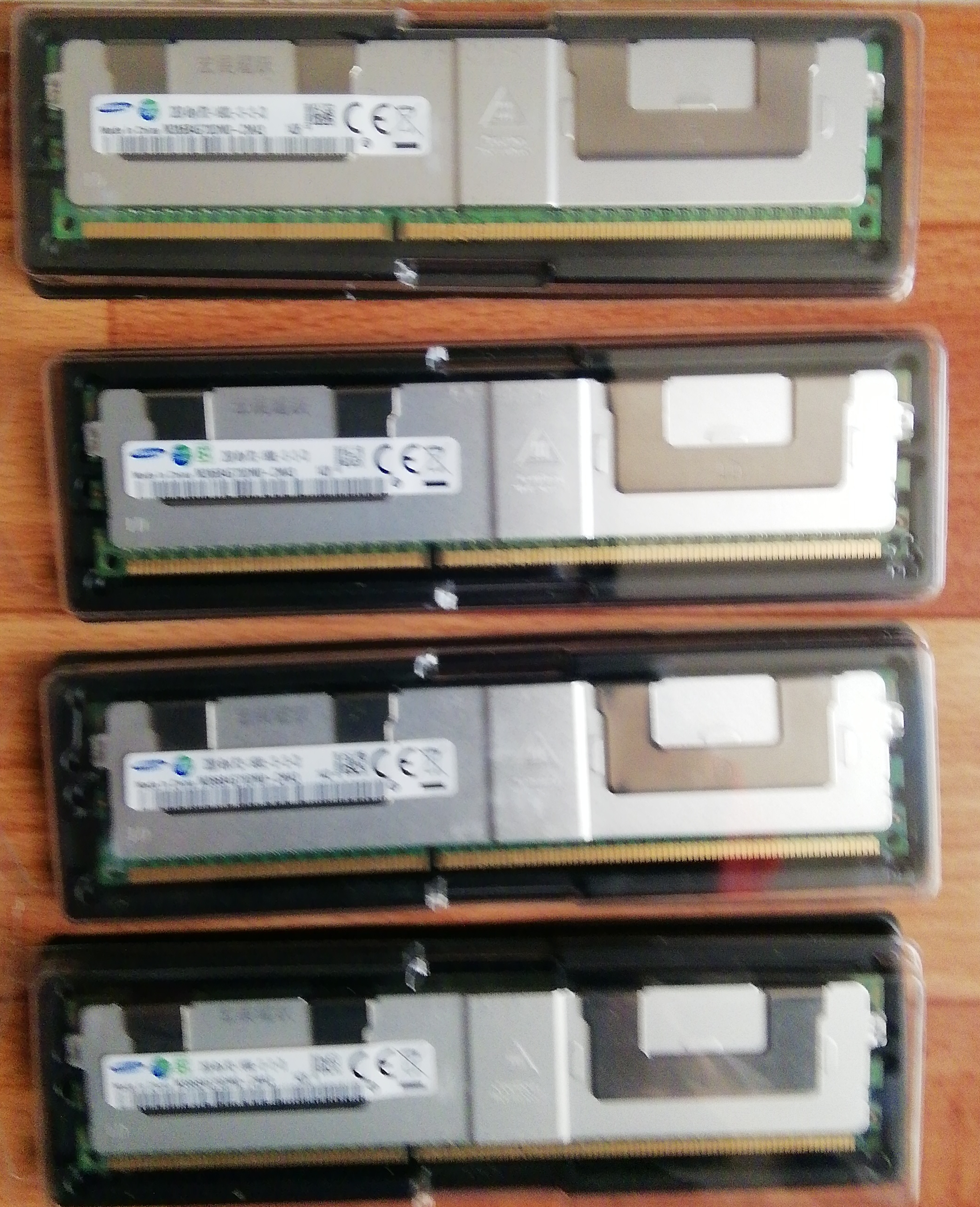

О! Получил, и даже почта акт о вскрытии упаковки прислала - по нему внешняя упаковка была порвана в авиакомпании. Но по комплекту всё на месте. Бум тестить. Пока могу только это показать:
Эту память LRDIMM Samsung M368B4G70DM0-CMA3 (PC3-14900L) DELL прислала. Родная для Precesion Workstation T7610:

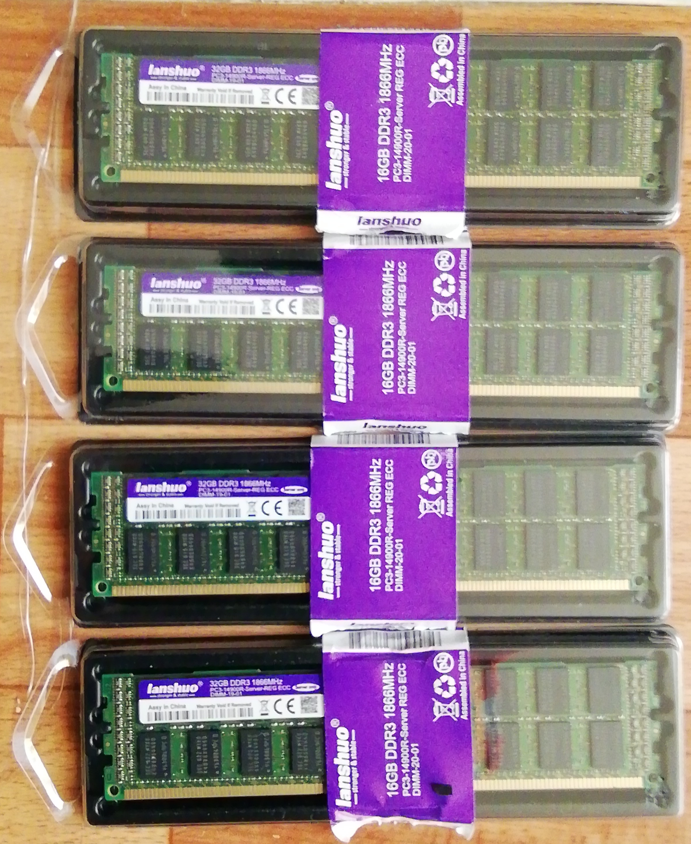

эту - завод-изготовитель планок:
у меня от них комплект 4 х 16 Gb стоит - за два с лишним года ни одной ошибки потребовавшей срабатывания схем ECC не было, тайминги консервативные, но для серверов и рабочих станций 13,0-13-12-32 Cr=1 @ 933 MHz гарантирует без проблемную работу;

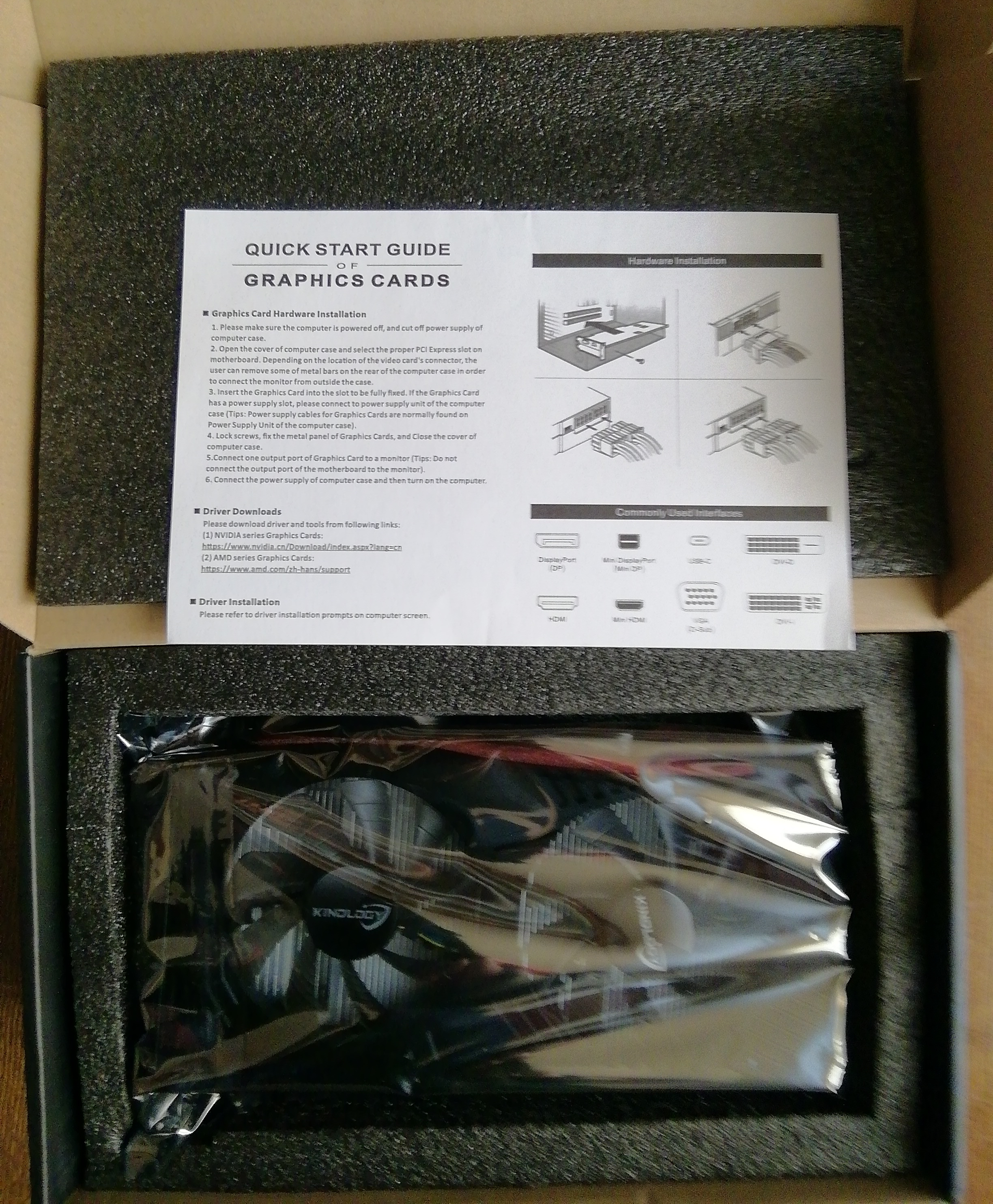

GTX 1660 Ti, плата приходит в опломбированной стикером коробке, заводская гарантия до июля 2024 указана пломбе винта СО. Охлаждение на вид нормальное память, чип, мосфеты охлаждаются массивным радиатором с 6 мм теплотрубкой и парой 90 мм PWM вертушек в кожухе. Выходов три - по одному DVI-D, HDMI и DP. Брал прежде всего как считалку - да, для задач можно поставить Tesla T4, но, её а) иди сейчас закажи - янки просто не оформят заказ под благовидным предлогом; б) как считалка эта плата раза в полтора быстрее чем Tesla T4, но ставить ещё и Tesla только ради престижа - смысла нет, а т.к. расчёты влезают в 3 - 3,5 Гб видеопамяти, то 6 Гб на плате им с запасом, проверено на простой 1660. Просто Ti быстрее, да и 1660 пойдёт матери вместо 650-й, а у меня останутся 1660 Ti.

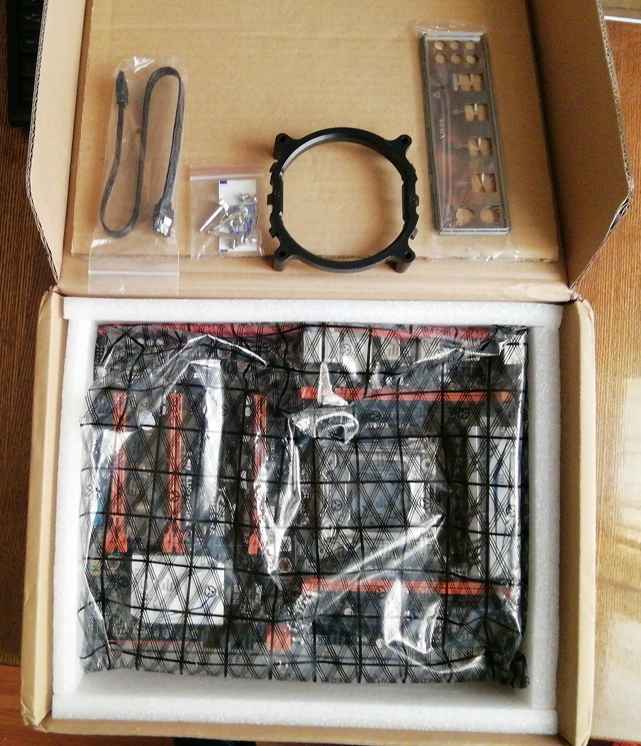

Ну и мамка такая приехала в ОЕМ варианте поставки (уже вторая с рыжими разъёмам, но попадаются и с зелёными, в ОЕМ нет мануала, в Retail коробка цветная и инструкция на китайском):
Но, завод ритайл продаёт через магазин, а ОЕМ сам. А я у завода покупал - мне так проще.
И почта оправдание прислала - целый акт о повреждении общего пакета обнаруженном на приёмке от авиакомпании. Да, это было, пакет был взрезан,  но ничего не смогли "потерять" - коробки были опломбированы на заводе.

LRDDR3 с её 36 nS задержкой - ещё такую хочу! Попробую ещё достать. Память фантастическая.

Так, ну первый техотчёт - один комплект LRDDR честный, заводится с полпинка на 1866, зато второй - чипы SEC K4B8G0446D-MYK0 - на 1600 МГц, в SPD прошивка PC3-14200R и машина с ним запускается только если в BIOS выставить Force 1600 MHz. Тогда UEFI ставит тайминги 12.0-12-12-32 и частоту 1776 МГц. Так уже 13,5 минут MemTest86 проходит, иначе хоть обпляшись виснет на запуске. Но, и при 1776 скорость ОЗУ по мемтесту 11,3 Gb/s на канал в режиме пересылки случайных данных. В принципе скорость вполне достаточна т.к. разница по скорости есть, не столь значительна 11,3 против 11,6 для четырёх канального режима можно и смирится.
А второй комплект Samsung M368B4G70DM0-CMA3 маркирован честно PC3-14900L, но его я ещё мемтестом не проверял.
А зачем так часто? Что там может так быстро меняться-то? К китайцам вообще чаще раза в сутки мало смысла заглядывать...
Не впечатлило. Просто дешёвая китайская доска на 2011, смысла в котором лично я уже давно не вижу. Разве что в дешёвые сборки годик-два максимум, если доживёт.
