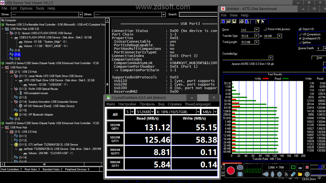

alex52mail
С какой скоростью должна работать  новая  флешка 64 GB
Apacer AH25C USB-3.2 Gen.1
через контроллер:
Renesas USB 3.0 eXtensible Host Controller - 0.96 (Microsoft)
USB Root Hub (USB 3.0)
с драйверами  10.0.26217.5000  от 5/10/2024
С этой - даже в память копирует не более 23 мб/сек - как и USB-2
А на нее - еще медленнее.
В чем причина ?
Всего записей: 1675 | Зарегистр. 04-09-2015 | Отправлено: 22:29 18-05-2024 | Исправлено: alex52mail, 15:33 19-05-2024
alex52mail
Может эта утилита что-то прояснит? Но скорее всего просто флешка днище.

alex52mail
Спасибо - UsbTreeView.exe - полу помогла.
У USB Root Hub (USB 3.0) - оказалось 4 порта (на 1 реальный USB-3 слот).
Порты 1-2 - поддерживают USB 3.0 - а порты 3-4 - нет - только USB 2.
И флешка была соединена с портом 3 - как USB 2
Вытащил все с USB разъёмов - и первым вставил Apacer AH25C USB-3.2 Gen.1
Флешка соединилась с портом 1  (и ранее в USB Root Hub (USB 3.0) - была только одна Apacer AH25C USB-3.2 - и порты 1, 2, 4 - были свободны).
На копи в память 4 гб файла -  скорость стала 133 мб/сек
На копи обратно с памяти на флешку - скорость 13 мб/сек
Вроде скорость чтение типичная для USB 3.0 - или не так ?
   1).  Можно ли что сделать для увеличения скорости записи ?
   2)   Как зафиксировать будущие соединение USB 3 флешки с портом 1 или 2 ?
В БИОС - такого нет.
Удачи.

alex52mail
Про чип пока не знаю - с USB 3 - только начал разбираться - это моя первая USB 3 флешка.
UsbTreeView - скачать - его полный длинный  UsbTreeView Full Report - и из него - например:
Friendly Name            : Renesas USB 3.0 eXtensible Host Controller - 0.96 (Microsoft)
Device Description      : USB Root Hub (USB 3.0)
    =========================== USB Port1 ===========================
Connection Status        : 0x01 (Device is connected)
     ========================== Summary =========================
Vendor ID                : 0x1005 (Apacer Technology Inc.)
Product ID               : 0xB128
USB Version              : 3.2
Port maximum Speed       : SuperSpeed
Device maximum Speed   : SuperSpeed
Device Connection Speed  : SuperSpeed
    =========================== USB Port2 ===========================
Connection Status        : 0x00 (No device is connected)
 Usb110                  : 0 (no, port not supports USB 1.1)
 Usb200                  : 0 (no, port not supports USB 2.0)
Usb300                   : 1 (yes, port supports USB 3.0)
    =========================== USB Port3 ===========================
 Usb110                  : 1 (yes, port supports USB 1.1)
 Usb200                  : 1 (yes, port supports USB 2.0)
Usb300                   : 0 (no, port not supports USB 3.0) -> but Companion Port 1-1 does
    =========================== USB Port4 ===========================
 Usb300                  : 0 (no, port not supports USB 3.0)0x00
Здесь Usb-Tree-View+Apacer-AH25-C-USB-3-2.png - видно все дерево.
Также на скриншоте скорости флешки:
По CrystalDiskMark:  вроде как "типично" (???) - для USB-3 - чтение 130 запись 58 мб/сек
По CrystalDiskMark:  чтение в 2 раза быстрее записи - и  составлено мнение  -  большинства о USB 3
Но ATTODiskBenchmark-3.5 показывает - что ближе к реальному копированию.
У меня на нескольких компах и флешках - ATTODiskBenchmark-3.5 - показывает ближе к реальному.
На данной флешке:  чтение 130 запись 13 мб/сек.
А читал во многих местах:  "Реальная скорость чтения/записи у USB-флешек формата 3.0 может достигать 200–350 Мбайт/с".

alex52mail
Похоже что на плате с чипсетом Intel H61/H61M (предположительно это ноутбук типа HP ProBook 4530s) имеющим 4 порта USB 2.0 дополнительно распаяна двухпортовая микросхема USB 3.0 контроллера NEC/Renesas mPD720200/720202. Найдёте фотографию/список микросхем на плате и посмотрите USB Solutions Product Guide стр 11 - Part Number Guide to All Renesas USB Products.
Потому с помощью HWiNFO64/AIDA64 или просто опытным путём выясните какие порты на вашей машине работают в режиме USB 3.0 (ваша ОС ограничивает их пропускную способность до 56 МБ/с - "спасибы" в Майкрософт ибо сиё их инициатива) и ставит флешку в них.
Откуда дровишки? Я имею в виду можно подробнее - откуда инфа, как вы это проверяете у себя? Как тогда получилось выжать 130 мб\с в тестах при чтении? И какая ОС имеется в виду - только 7-ка?
Всего записей: 2282 | Зарегистр. 15-12-2007 | Отправлено: 16:11 19-05-2024 | Исправлено: Lity, 16:16 19-05-2024
На ваших машинах ждать чудес не стоит - модная вин одиннадцать не для них - их предел семёрка, и то 32-х битная - там более 4 ГБ памяти не встаёт, а 64-х битной Win7 для работы нужно не менее 8 ГБ ОЗУ из которых 5 - 6 ГБ ОС использует для себя.
Простыню прочитай - ограничения указано:
        ---------- USB Hostcontroller Bandwidth Info ----------
DeviceCount              : 0x00000000 (0)
TotalBusBandwidth        : 0x0006D600 (448000 bits/ms = 56 MB/s)
Total32secBandwidth      : 0x00DAC000 (14336000 bits/32ms = 56 MB/s)
AllocedBulkAndControl    : 0x002BC000 (2867200 bits/32ms = 11.200 MB/s = 20%)
Всего записей: 33958 | Зарегистр. 31-07-2002 | Отправлено: 16:12 19-05-2024
