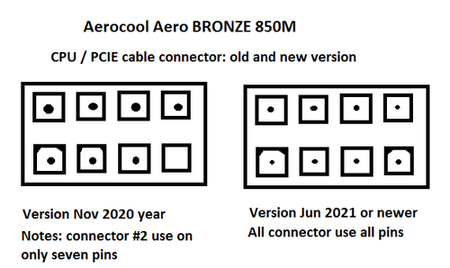

790
Кстати, БП AERO BRONZE 850М я вам назвал как вариант ещё и потому, что во всей этой серии (см. таблицу) только в его комплекте идёт кабель "2 x PSU - 1 x NVIDIA 12pin". Есть ли такой у других БП надо смотреть "А что в комплекте?" иначе придётся его отдельно покупать, а если магазине где вы купите блок таких кабелей не окажется? Бегать совраской в поисках где есть? По моему удобнее, если всё идёт в одном наборе, особенно учитывая что возможны и такие изменения в конструкции БП:
я с этим встретился когда купил себе пару таких же БП, но выпущенных в августе/сентябре 2021 гг. Думал с отказавшего (там кнопка питания по механике сломалась) кабели переткну и не придётся весь монтаж перекладывать. А за это время конструкция гнезда на PSU поменялась и кабели от старого БП в новый не вставляются. Пришлось смотреть и сравнивать. А у того как раз заводская гарантия истекала - как обычно, всё то может сломатся ломается за пару секунд до её завершения, вот я на гарантию плюнул и снял гарантийный стикер - работы на пару минут, а последние дни гарантийного срока это лотерея - могут взять в ремонт, а могут "обрадовать" - "А у вас гарантия кончилась!". Да и время из-за такой ерунды терять!?
