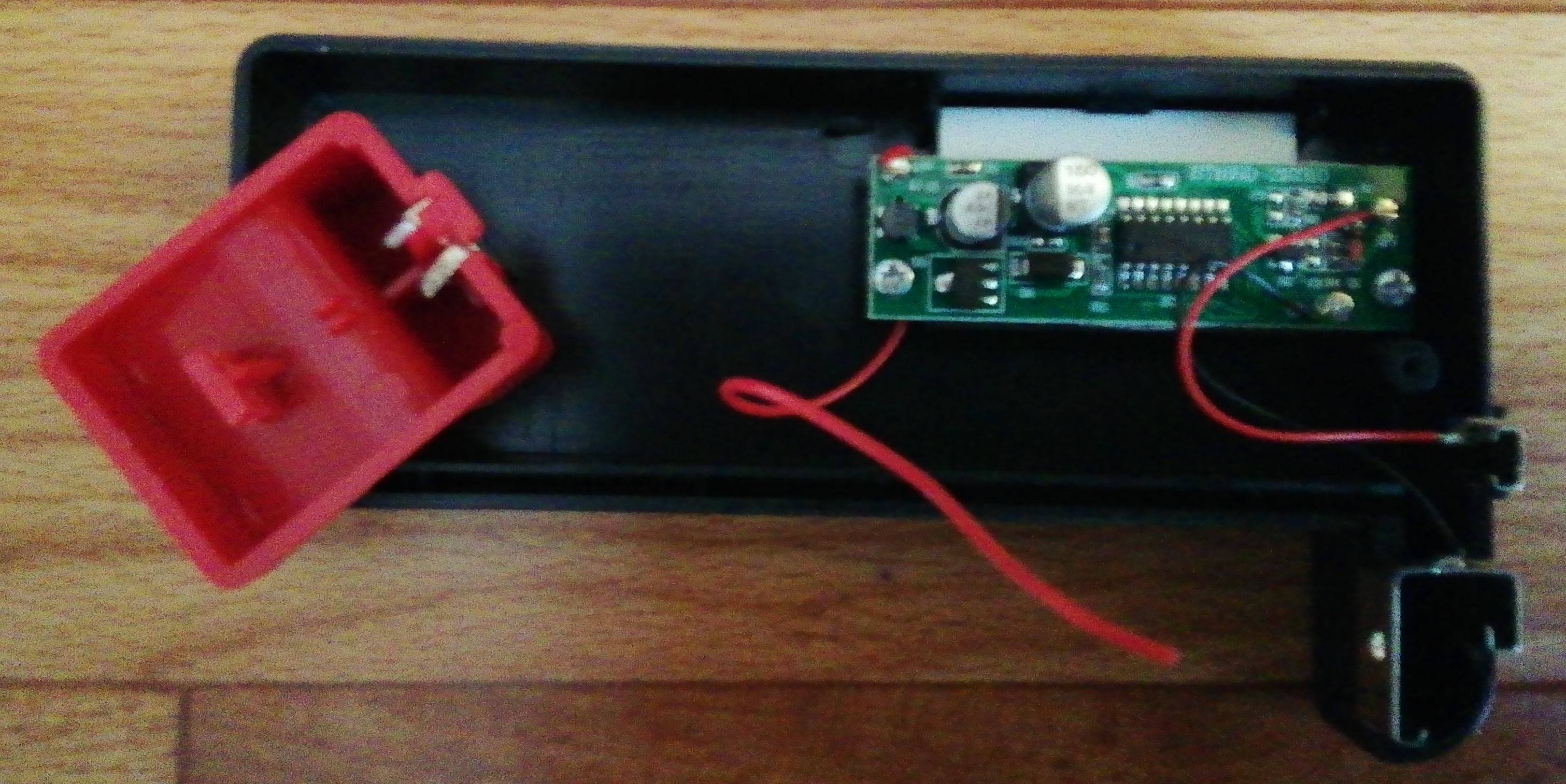

Ага повод взяться за паяльник - в тестере ANENG BT168 PRO (плата BT168D-210310) оборвался конец на подвижный контакт 1,5V
. А я смотрю что он напряжения не мерит. Открыл, хотел посмотреть что там за измерительный чип в корпусе SOP-16 - маркировки нет, а интересно что использовал разработчик?
А BT168 штука грамотная - измеряет не ЭДС, напряжение батарейки имитируя нагрузку и за счёт этого поймал таки те две CR2032 что "чудили" в тестере - обе разрядились до 2,32V и 2,28V. А тестер имея входное 10 МОм в этом случае измеряет ЭДС и понять разряжены или нет когда на шкале видишь 2,87V / 2,93V сложно - ток нагрузки слишком мал.
Всего записей: 31571 | Зарегистр. 31-07-2002 | Отправлено: 13:35 30-12-2022 | Исправлено: Victor_VG, 13:52 30-12-2022

GUIDO_COSTA
Чудо прибор "имитирует нагрузку" довольно "хитрым способом", а именно тем что у данного устройства отсутствует собственный источник питания,
и он потребляет энергию непосредственно от измеряемого  элемента.
Поэтому и имеем "падение" напряжения выраженное в десятых единицах вольта. А учитывая "классность" этих "измерительных устройств", где-то так +/- оно есть...
Всего записей: 744 | Зарегистр. 23-10-2009 | Отправлено: 20:50 30-12-2022 | Исправлено: GUIDO_COSTA, 20:52 30-12-2022
Если так рассуждать, то я сегодня тоже делал "апгрейд" прибора - проводок припаял. Подумаешь оборвался! Но он же был, а сам прибор работал, но "апгрейд" улучшил его пользовательские свойства ... восстановив то, что предусмотрено описанием, это всё одно "апгрейд"!
GUIDO_COSTA
Там для этого предусмотрен ГСТ на полевике. Знакома такая схема - Генератор Стабильного Тока? А свой источник питания этому вольтметру как рыбе зонтик - измеряемой батарейки хватает с избытком. Простейший вольтметр это стрелочная головка с резистором. Ток через катушку идёт? всё, она поворачивается в поле постоянного магнита тем сильнее, чем больше ток. А тот задаётся балластным резистором. И зачем такому прибору свой источник питания? Так и тут - схема берёт доли вольта, хватит напряжения в измеряемой цепи.
P.S.
Это вы, радиолюбители без батарейки не включаетесь, судьба у вас такая - вся жисть на батарейках и каменной скрижали "Электроника для чайников", а чуть что с умным видом "Память менять! С вас пятьсот рублей!" и трава не расти!
Всего записей: 31571 | Зарегистр. 31-07-2002 | Отправлено: 20:50 30-12-2022 | Исправлено: Victor_VG, 21:10 30-12-2022

GUIDO_COSTA
Более чем уверен, что на батарейке с определённым уровнем разряда, этот "Тестер аккумуляторов" просто не включится, поскольку ему не будет хватать питания.
Естественно, если он нагружает испытуемую батарейку, то напряжение на ней будет меньше, чем если измерять эту батарею энергонезависимым прибором.
Если вы не можете понять эту мысль, ну тогда говорить больше не о чем.
А свои "лекции" приберегите для детей младшего школьного возраста, возможно они им будут интересны...
Достоверной информации о том сколько берёт энергии эта схема у вас нет, и сколько ей "хватает" вы тоже не знаете.
У каждого своя "судьба", но среди нас "чайников" считается моветоном, использовать в качестве измерительных приборов, - сомнительные устройства
неизвестного происхождения, и такой же конструкции.
