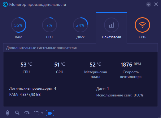

C_a_p_r_i_c_o_r_n
Использую Windows 10. При восстановлении системы флешка постоянно греется. Заметил этот недостаток на протяжении нескольких дней, и даже клавиатура греется Может ноуту почти 10 лет.
 Это только у меня.
Всего записей: 69 | Зарегистр. 01-01-2023 | Отправлено: 09:12 24-01-2023
C_a_p_r_i_c_o_r_n
Интенсивная запись, греется ноут, физически передает тепло на клаву и флешку.
Всего записей: 3874 | Зарегистр. 14-09-2020 | Отправлено: 09:20 24-01-2023

C_a_p_r_i_c_o_r_n
То что нагревается клавиатура можно предположить значительную температуру у процессора, пора заменить термопасту - учитывая, что прошло 10 лет. Температуру можно посмотреть программно
И  посмотреть систему охлаждения - вентиляторы могли забиться пылью.
А вот почему флэшка греется - хотелось бы услышать ответ на этот вопрос
У меня, когда у проца температура была 98 градусов флэшка никогда не нагревалась, может что-то другое?
