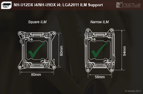

Существуют и давно. SnowMan М-Х6s (я ошибся в указании маркировки по памяти - правильно SnowMan M-X6s) живьём на фото. Я его купил т.к. был уверен, что M-T4 не войдёт в фирменный корпус (ASUS, высота лежащей коробки 180 мм) по высоте -  у M-T4 (М-Т6) - 128 (Д) * 80 (Ш) * 155 (В) мм (124 (Д) * 100 (Ш) * 153 (В) мм), а у M-X6 - 115 (Д) * 98 (Ш) * 135 (В) мм. Т.е. по высоте радиатор М-Х6 ниже и гарантировано входит в этот корпус. А после пожалел что не взял М-Т4 или М-Т6 - те пусть и на пределе высоты, но входят в ту коробку, и между верхней крышкой корпуса и концами теплотрубок остаётся примерно 10 - 12 мм зазора, чего достаточно для их работы. Да и из-за конструкции М-Т4 или М-Т6 было бы проще ставить т.к. у них скоба крепления не задевает первый модуль памяти.
Правда пришли кулера с универсальным креплением для LGA1200/1150/1155/1136/775, AM4/FM2/FM1/AM2+/AM2/AM3+AM3, но они и на LGA2011 Square ILM (80x80 мм):
ставятся через переходное кольцо для AMD AM3 которое либо идёт в комплекте с платой (если завод кладёт, мне положили) или покупается отдельно и крепится на втулки гнезда четырьмя винтами М4. Я заказывал М-Т6 под LGA2011 Square ILM и М-Х6 с универсальным креплением, а завод прислал универсальные, но положил в комплект обоих кулеров переходные кольца, что пригодилось т.к. почта потеряла кольцо из комплекта М-Т6, но у меня и с платами пришли кольца так, что одно убрал в НЗ. Но хотят мне было бы удобнее чтобы кулер крепился винтами к ILM - собирать проще, что есть, то и есть.
Вот их описания Arctic Freezer 7 Pro Rev.2, SnowMan M-T4 и SnowMan M-T6. Последние два точно справятся с охлаждением ЦП в любых условиях, первый - на пределе, но за несколько лет его использования перегрева с ним не было. А тот, что выбрали вы больше подойдёт для 65Вт ЦП у которых пиковое тепловыделение не превышает 77 - 80 Вт, а у 95 Вт i7-2600 при 100% вычислительной нагрузке например в тесте LinPack, просчёте видео или при компиляции программ тепловыделение достигает 98,7 Вт а температура ядер доходила до 98 - 99 град Цельсия при предельно допустимой 100.
