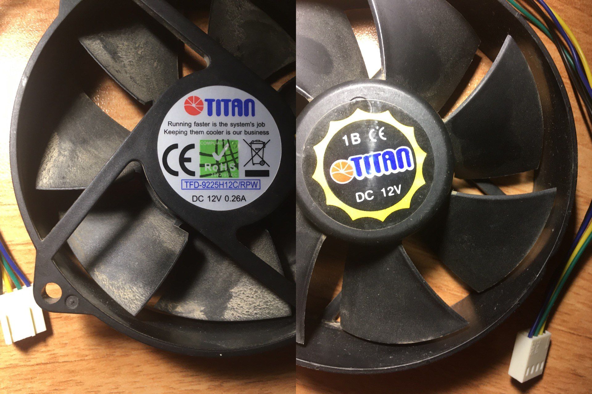

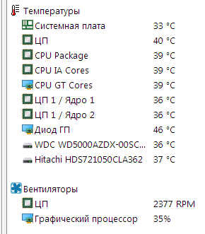

Имею: материнка MSI PH61-P33 (MS-7732), БИОС AMI v2.4 09/19/2014, проц i3 2100 сокет 1155, кулер deepcool 3 х-пиновый ...
надоела работа кулера на постоянных оборотах 2360-2390, даже когда комп в простое без нагрузки, решил включить (сначала в биос, потом SpeedFan`ом) регулирование оборотов от нагрузки, но не тут-то было (в биосе нет режима авто, а у кулера 3 х-пиновый разъем, вопрос:
есть ли возможность в биосе по напряжению или еще как заставить 3 х-пиновый кулер работать с автоматическим выбором обороторв от нагрузки ??
(фото биоса и кулера ниже)

Для любых 3-х пиновых вентиляторов (цепи: +12V, таходатчик - оптический или магнитный датчик дающий один или несколько импульсов на оборот и GND (0V или "общий, земля")) регулировка оборотов доступна только изменением напряжения в диапазоне 7V - 12V в цепи +12V. А системные платы чаще всего этого не умеют. Потому тут обороты регулируются последовательно включённым балластным резистором, лучше если это будет проволочный подстроечник большой мощности т.к. на нём может рассеиваться несколько ватт тепла. Регулировка от м/б осуществляется через ШИМ, а это требует 4-х пинового подключения - четвёртый провод в нём это вход управления ШИМ. Остальные три по назначению аналогичны трёхпиновому кабелю.
На данной системной плате управляется только вентилятор ЦПУ, два других просто контролируются по числу оборотов. Потому для них можно поставить устройство регулировки оборотов в зависимости от нагрева - реобас умеющее регулировать подаваемое на них напряжение в зависимости от показаний своего датчика температуры. И тут придётся смотреть умеет ли данная модель реобаса это делать. Или ставить в цепи питания подстроечники - заводы выпускают такие штуки и они в сравнении с платой реобаса стоят намного дешевле, но используются "один вентилятор - один резистор".

Victor_VG спс, взял у приятеля такой подходящий по диаметру 4-х пиновый вентилятор, хочу попробовать - надеюсь подходит такой? (правда про 65вт на нем нигде не написано ((
я хотел услышать каким именно образом он управляется на ней??
т.к. выставив мин. 25% его скорости, никакого снижения оборотов, при простое компа, я не услышал и не увидел в АИДЕ ...
сам думаю так: вот когда БИОС увидит 4-х пиновый кабель, тогда и появится управление, а может и пункты в биосе новые появятся или эти изменятся, например на "авто" ...

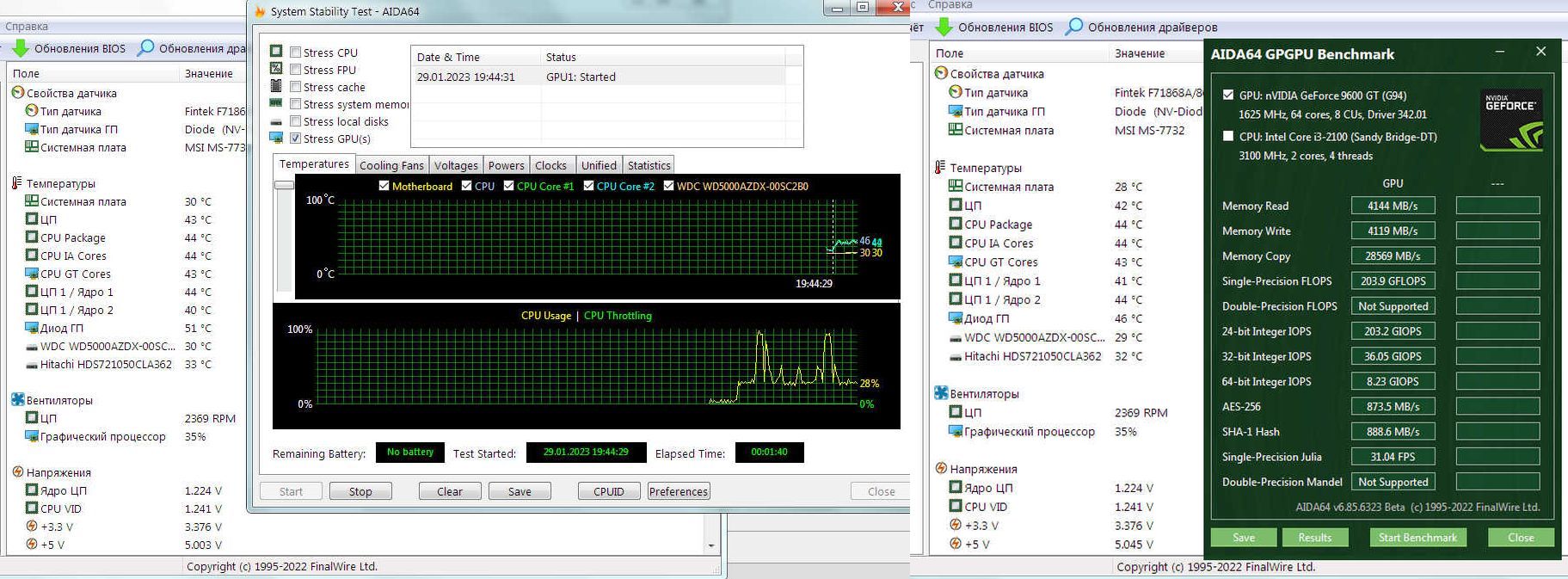

видяха, по-моему, управляет оборотами кулера, однако как ни загляну в АИДУ, там всегда 35%, может нагрузок не бывает в момент моего просмотра ...
про реобасы читал, отверг сразу, на проц разумнее кулер с 4-х пиновым разъемом прикупить уж лучше, а на корпусные (у меня их, кстати, ни одного) такую шнягу ставить, ну это такое ...
сделал стресс тест и бенчмарк для видяхи, как были 35% так и стоят - что это они показывают вообще?

Он 4-х пиновый и управляется длительностью разрешающего уровня сигнала ШИМ, а дальше играет роль инерция рабочего колеса вентилятора. Просто +12V подаётся на мотор не всё время, а пока идёт разрешающий уровень сигнала ШИМ, что эквивалентно изменению напряжения на нём. И всё.
А 65 - 70 Вт тепла легко отводит любая современная система охлаждения, тем более, что i3-2100 почти не греется. Конечно можно установить более удобный в монтаже Zalman CMPS 5X Perfoma, но тот давно не выпускается и можно выбрать иную башню т.к. все они удобнее в монтаже чем чашки.  Но, коли этот с работой справляется, то нет и смысла его менять.
Нет. Один известный австрийский производитель фанов комплектует их парой переходников с названиями "silent" и "super-silent" с резисторами размером с МЛТ 1Вт.
Из реобасов у меня до сих пор сохранились два штуки, можно поставить на планку в задней части корпуса, или двухсторонним скотчем приклеить сбоку около передней стенки. Изящная маленькая коробочка, на ней светодиод и рукояточка плавной регулировки оборотов, никаких датчиков.
Всего записей: 3874 | Зарегистр. 14-09-2020 | Отправлено: 20:16 29-01-2023
Если маленькая, может оно тоже ШИМка?
Всего записей: 6215 | Зарегистр. 04-11-2010 | Отправлено: 20:18 29-01-2023
ALEX_45_ORP
Этот справится, он относится к высокопроизводительной серии - индекс H в маркировке модели, но не вентилятор определяет предел, а площадь радиатора. Можно и Arctic F9 PWM (это вариант с ШИМ) поставить, только вопрос насколько тот будет шуметь ибо их вертушки достаточно шумны - 36 dBA для любых моделей диаметром 80 (F8), 92 (F9) и 120 (F12) мм. У меня на SnowMan стоят намного более тихие 90 и 120 мм вентиляторы - 18 - 20 dBA на максимальных оборотах чего в модельном ряду фирм Delta, Titan, CoolMaster, Super Micro, Zalman, Scutle или Arctic почти нет - у них почти все вентиляторы имею уровень шума от 30 до 56 dBA и тут многое объясняется числом и формой лопастей крыльчаток их рабочих колёс.
Это и у меня валяется. Там просто один или пара резисторов (если стоит светодиод) из которых один переменный.  Вот фото такой коробочки FAN MATE 2
которая шла в комплекте с Zalman CNP 5X Perfoma. Внутри подстроечник с алюминиевым корпусом, по бокам дырки охлаждения, с другого торца ушко крепления под винт.
Что касается рассеиваемой резистором мощности, то при токе до 0,37А там хватит резистора на 2 ватта, а если вертушка берёт меньше, то и меньшей рассеиваемой мощности. Обычный закон Ома.
С какого рожна? Обычный потенциометр, достаточно.  Прятать в копеечную коробочку ШИМ никто не стает. Дорого.

А, ну да. Это ж вертушки охлад, там токи мизерные. А я что-то уже подумал, что это слишком дубово и на сопротивлении будет лишнее тепло...
Похоже, надо чаще спать...
