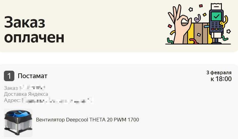

Это не софтом лечится, это должно ещё и аппаратно поддерживаться. Если на мамке нет регулятора напряжения (грубо говоря), то ты хоть сто хаков слелай, хоть обтыкайся.
Просто замени вертушку на 4-пиновую, а 3-пин повесь как корпусную и воткни в case_fan вместо cpu_fan колодку.  Оно не так дорого стоит. Особенно если она у тебя боксовая, такие вообще местами даром отдают с разборки или даже новые (купили боксовый проц и охлад получше, боксовый охлад является неюзанный).
Хотя, для любителей, на Али есть переходники контроллеры 3 на 4 пин и наоборот за копейки. Как вариант, если не хочешь менять крутилятор.
сам уже жду, не дождусь когда наступит завтра 18-00, побегу опустошать постамат )))
а для будущего может подскажете, как узнать материнка поддерживает или нет?
например моя - MSI MS-7732

как бы и мне с их помощью заставить 3-х пиновый кулер проца i3-2100 работать с контролем оборотов, а?
А разве оно не работает? Это, наверное, дефект материнки, скорее всего. Давным-давно, ещё со времён 775 сокетов 3-х пиновые кулеры процессоров прекрасно регулируют обороты в зависимости от нагрузки.
НЕТ, вот вся заварушка у меня из-за этого и началась )))
На матерях с 3 пин  и регулятором напряжения.
Новые 4-пинки умеют исключительно шим.
И не должно. Прошли те времена, когда "переходные" мамки умели обе пиновки. Сегодня про 3 пин уже все давно забыли.

материнка asus p5k, биос аж 2007 года (внизу видна дата),
Вот да , где-то в тот переходной период они и могли за обе щеки. А сейчас уже нет. Удешевление, однако. Шим проще, чем вольтаж делать.

3-х пиновый не управляется только напряжением ибо у него править нечем...
Вообще-то всё работает и регулируется 3пина на 4х, возможно не везде, но не "4 пина не поддерживают 3."
значит и вопрос закрыт - жду 4-х пиновый кулер  (но все время в голове держу это:
