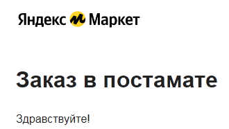

уже бегу за кулером, прислали раньше графика
получил:
