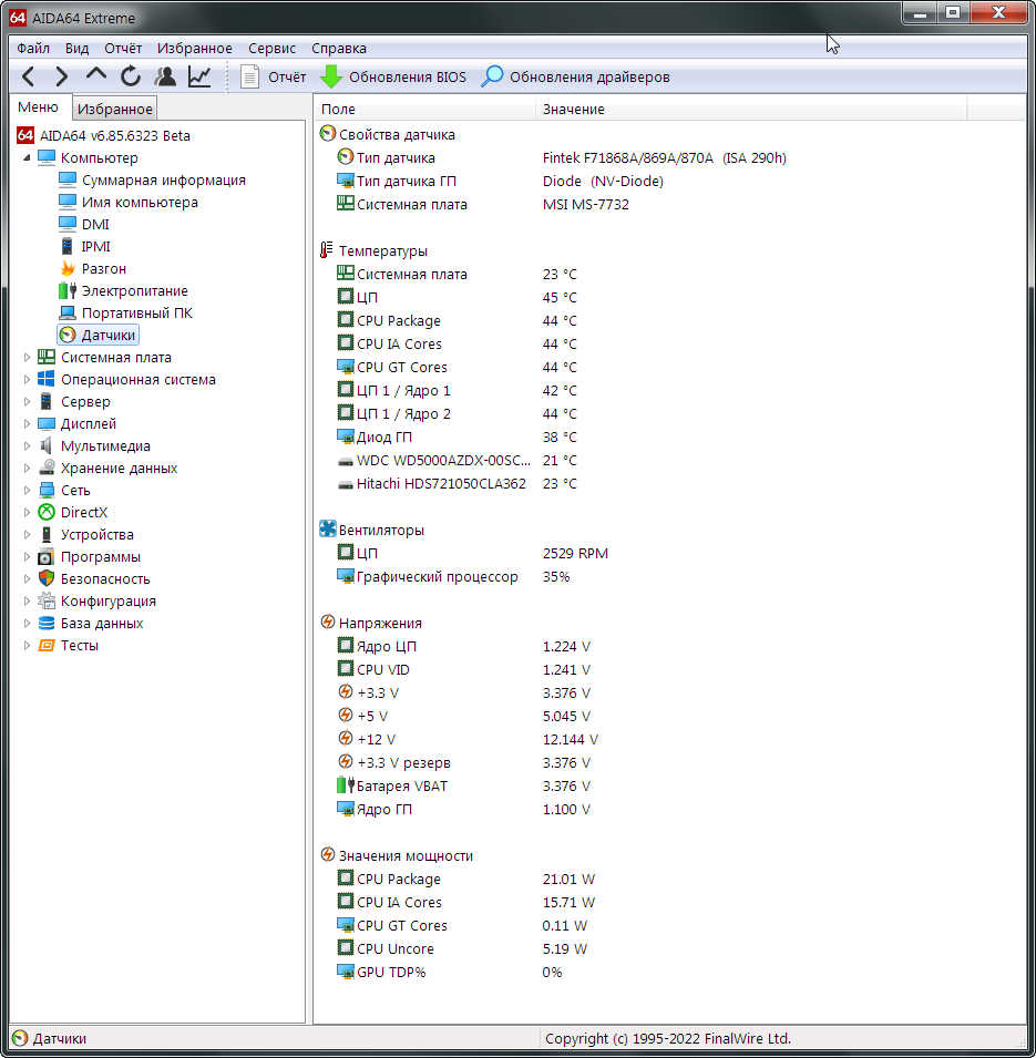

ALEX_45_ORP
Магазин спутал. Их ошибка на странице заказа указан вариант для S115x, а прислали для S1700 - пусть меняют, их проблемы.
 уже приколхозил 4пиновый (сделал пропилы в ушках вентиля, чтоб подогнать к размеру радиатора), это тот, который еще до заказа мне приятель подкинул, правда обороты он держит максимальные и еще выше чем мой 2450, а в БИОС зашел , там все по-старому, ничего нового не добавилось - а как же регелировка оборото пинами??
как выполнить настройки кулера с помощью RPM или с помощью «умной» широтно-импульсной модуляции (PWM)?

longnew
ALEX_45_ORP А от нового с 1700 сокета как работает вентилятор? Чтобы наверняка не покупать еще.
Всего записей: 1208 | Зарегистр. 16-04-2008 | Отправлено: 17:30 03-02-2023
ALEX_45_ORP
Загасить резистором прим. 51Ом 1-2Вт (подобрать номинал) прим. в два раза на слух, в разрыв плюса или минуса, да и ладно.
