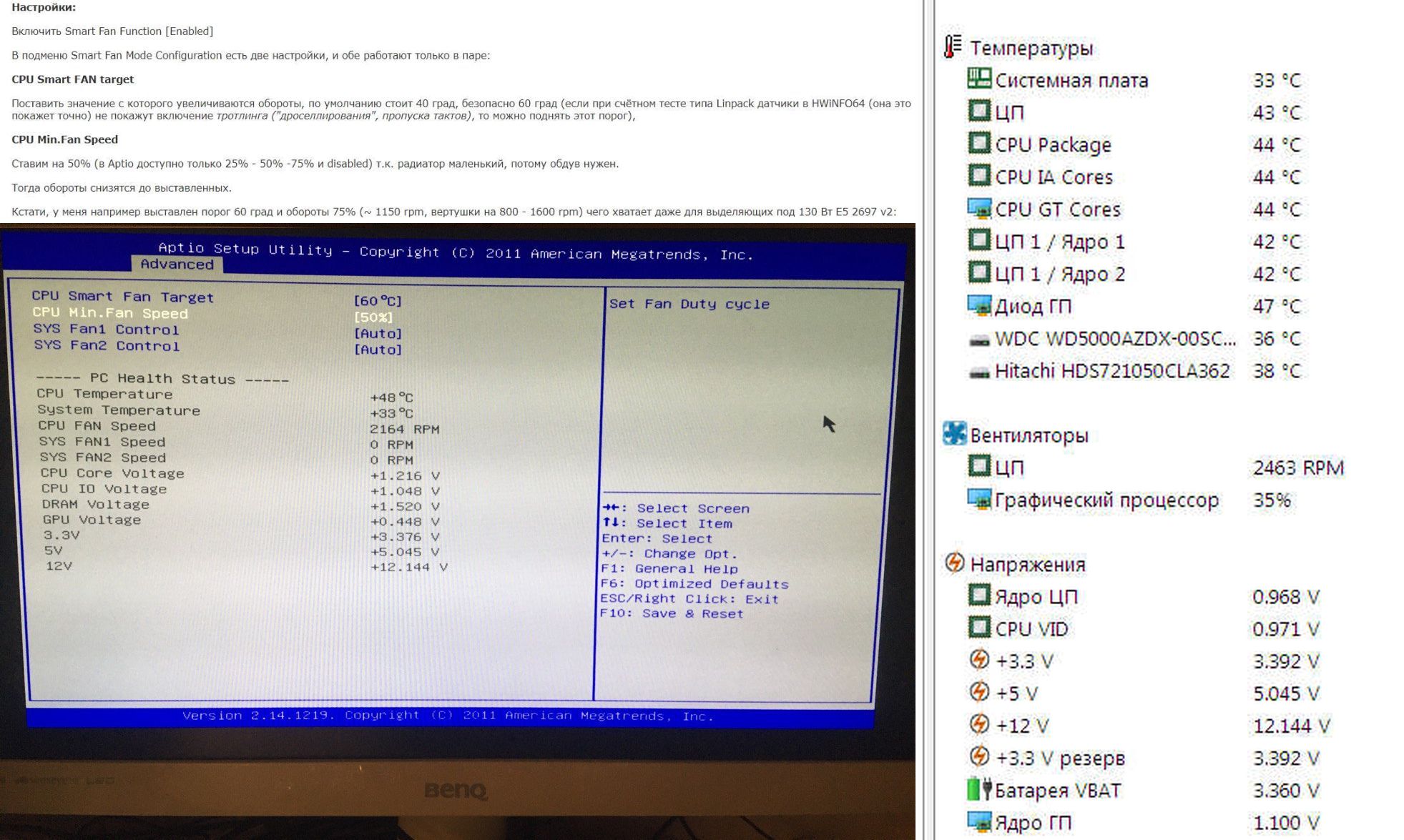

А! Это же старый знакомый, Aptio - AMIBios v4.5.x! На моих платах такой же стоит. Всё там регулируется, просто надо знать где. Вертушка-то с PWM и ШИМ с ней работает, но превышен заданный в CPU Smart FAN target порог снижения оборотов (40 град) - по датчику платы температура ЦП 45 град, потому Smart FAN переводит вертушку на полные обороты. ПР*
Настройки:
Включить Smart Fan Function [Enabled]
В подменю Smart Fan Mode Configuration есть две настройки, и обе работают только в паре:
Поставить значение с которого увеличиваются обороты, по умолчанию стоит 40 град, безопасно 60 град (если при счётном тесте типа Linpack датчики в HWiNFO64 (она это покажет точно) не покажут включение тротлинга ("дроселлирования", пропуска тактов), то можно поднять этот порог),
CPU Min.Fan Speed
Ставим на 50% (в Aptio доступно только 25% - 50% -75% и disabled) т.к. радиатор маленький, потому обдув нужен.
Тогда обороты снизятся до выставленных.

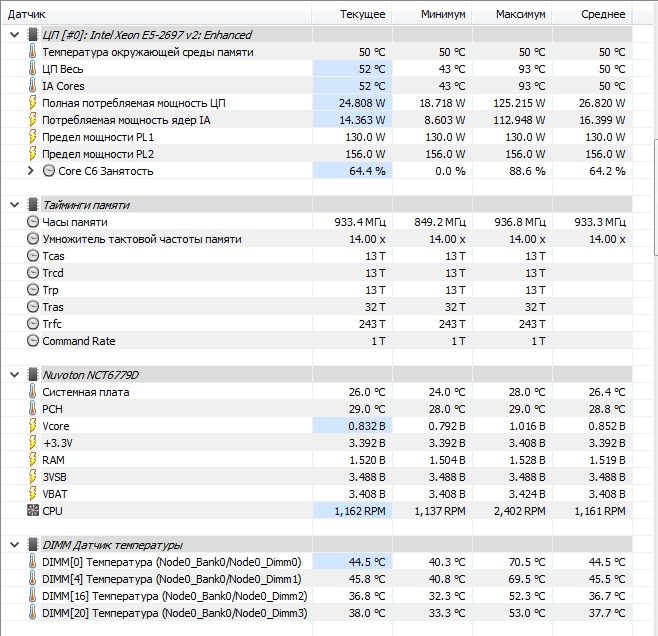

Кстати, у меня например выставлен порог 60 град и обороты 75% (~ 1150 rpm, вертушки на 800 - 1600 rpm) чего хватает даже для выделяющих под 130 Вт E5 2697 v2:
и тротлинга нет:

ALEX_45_ORP
нет у меня таких пунктов в биос-разделе Hardware Monitor..., может они в другом месте спрятаны?
CPU Min.Fan Speed

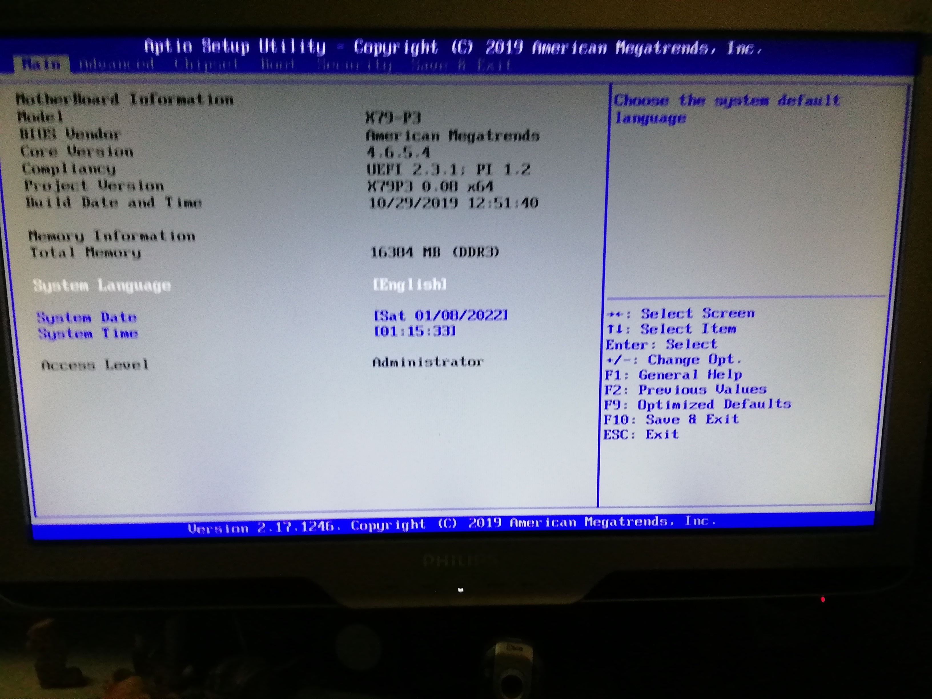

сделал - обороты стали чуть выше наоборот (((, у меня такое ощущение, что биос игнорирует все изменения данных в этом разделе - может все же сбросить его??
в биос -версия у меня такая:

ALEX_45_ORP
u1tramar1ne
Это Aptio (AMI BIOS v4.5.x) - у него классический дизайн и управление с клавиатуры:
, а сам код UEFI. Поэтому и Control Center и прочих фирменных графических утилит в нём нет, но всё настраивается через выпадающие меню.

Судя по экранам сильно похоже на глюк прошивки - такое встречается, особенно если какие умельцы влепили "подходящую". Я встречал ересь типа "Для Jingsha X79-P3 на C602 подходит BIOS от Huanan X79-DZ3", а в итоге полновесный "кирпич" ибо чипсеты разные, не говоря о прочем железе. Если повезёт ничего не спалить, енто лечится, но на программаторе.
