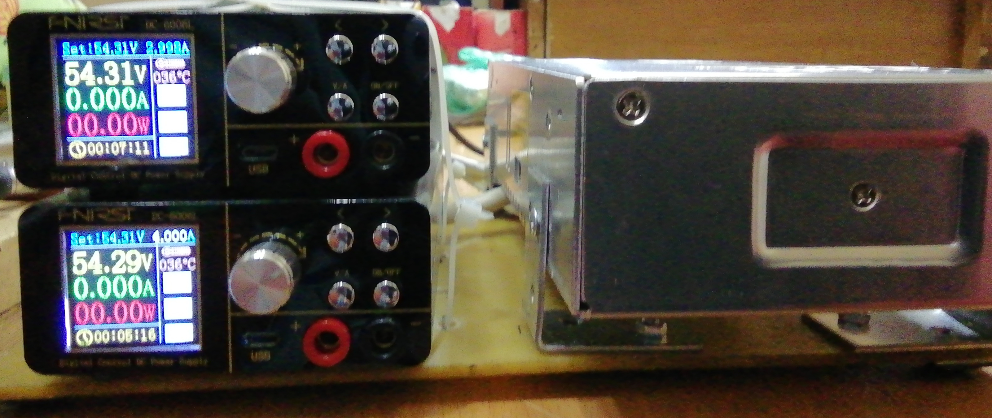

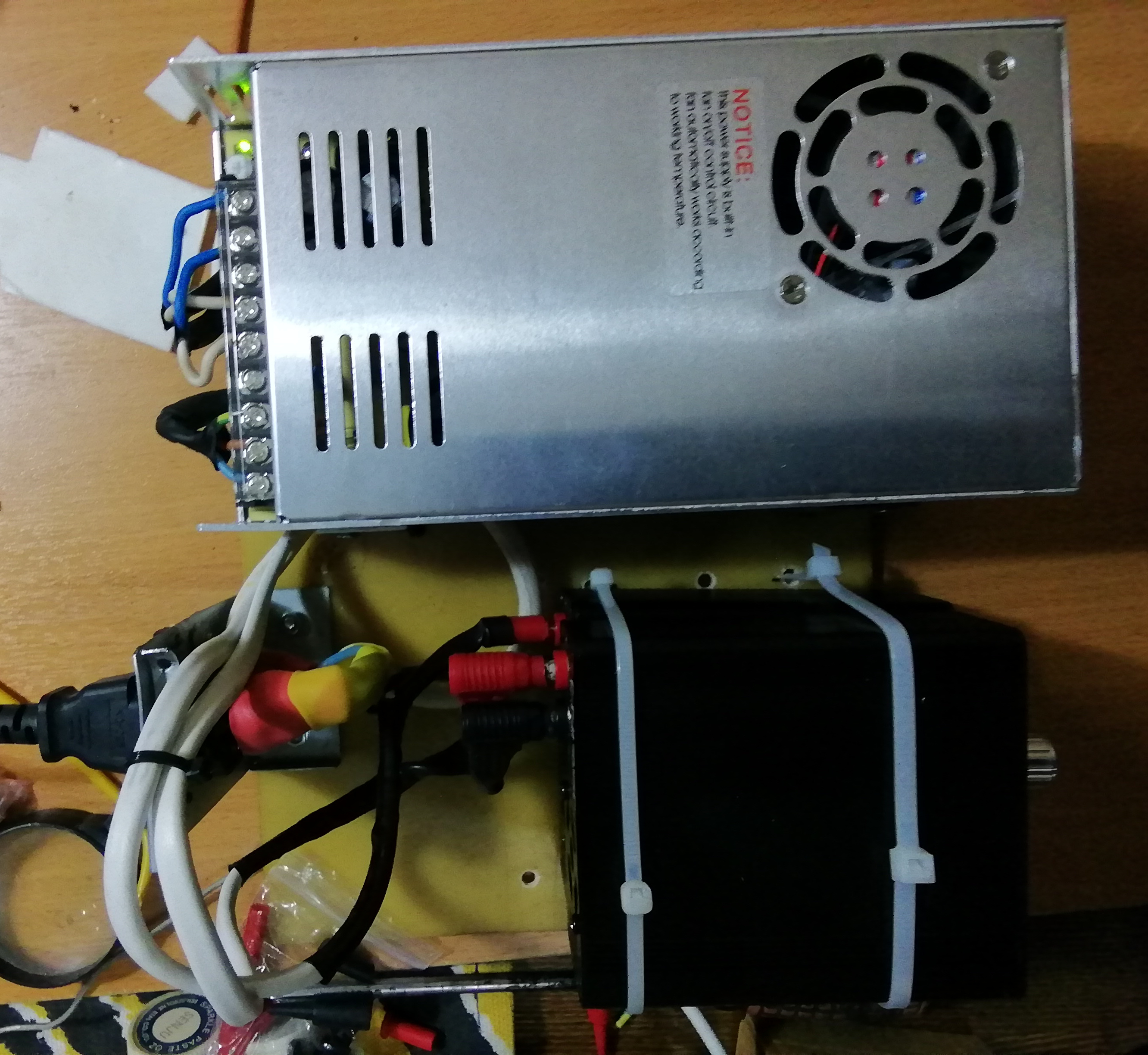

Так и у нас сходно. Обычно если кулер сломался - помойка рядом, а бакплейт "А вдруг пригодится?" сохраняют. Или самому из стеклотекстолита толщиной 3,5 - 4 мм вырезать - при такой толщине винты его не согнут-не сломают - проверено, а т.к. он изолятор, то обеспечит и изоляцию и опору под платой. Только если зона сокета сильно греется снизу возможен перегрев платы.
А крестовина отличная, правда ждать долго - почти три месяца и я бы за это время квадрат из текстолита запросто вырезал и просверлил. Серёдку тоже в принципе можно высверлить и напильником края отверстия выровнять - прочность снизит мало, а тепло сбежит. Ну а придёт заводская - пусть лежит "на пригодится" - вещь не крупная, места займёт мало, а коли что польза..
Вот у меня лабораторный БП (2 х 0,8V - 54V / 3A) собран на 4 мм пластине (специально чтобы если что быстро заменить модуль):
а снизу по углам ноги из пробковых квадратиков приклеил - если что по столу не скользит.

Делов то, но результат прогнозируемый - угробишь день, намучишься, плюнешь и закрепишь без этого "изделия Сравнивать с прямоугольной пластиной, которую вырезал ножовкой, не имеет смысла.
