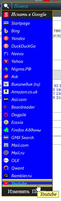

вопросов больше не осталось .... от слова СОВСЕМ.
я ж сказал; Руборд как- то теплее всегда этого Гугла и пр. бингов, утят, яхуков, стартпэйджев, ну и далее по списку:
Зажимать стенки руками
вот, кстати, именно так и делал, но в основном ногами (так в шкафу удобней) - и после этого обклеил внутри стенку, но теперь понял, что это школярство, буду делать как положено (Виктор, а на мягкой подставке он уже у меня с самого начала стоит)))
