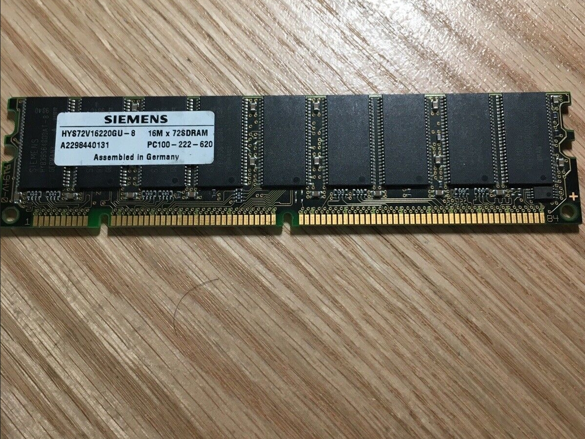

GUIDO_COSTA
На наклейке модулей памяти черным по белому напечатано - "Siemens", также на самих чипах есть гравировка - "Siemens",
Неее, ну то что сами чипы могут быть произведены Сименсом  - это я вообще не сомневаюсь, у меня тоже есть SOJ-чипы Siemens Я говорю что всё-равно НЕ ЭТО причина неработоспособности другой памяти. Насколько мне известно - нет механизма "опознавания" голых  чипов, максимум в SPI-ке может быть прописано. Но чтобы в этом убедится, надо пробовать регистровую и ECC память туда, не обязательно Сименсом сделаннную, любых вендоров. Если всё-равно не взлетит, тогда шить EEPROM, если и так не взлетит - тогда уж может вы и правы, но я очень удивлюсь...
По девять чипов с каждой стороны планки
9 чипов DRAM, или один из чипов - регистровый буфер? Фото в студию..

GUIDO_COSTA
Пробовал уже такое, хотя давно это было, но точно помню что "не взлетело"...
Фото в студию..
Фото "нестудийное", а из объявления, но у меня точно такие же планки.
P.S. A serial presence detect storage device - E2 PROM - is assembled onto the module. Information about the module configuration, speed, etc.
is written into the E2 PROM device during module production using a serial presence detect protocol
Всего записей: 744 | Зарегистр. 23-10-2009 | Отправлено: 01:50 05-03-2023 | Исправлено: GUIDO_COSTA, 02:00 05-03-2023
igor me v2
А да, забыл что бывают и 9-чиповые модули.
99% дело в EEPROM 8-ножке. Считать, перепрошить в другой модуль. На вид совершенно обычные чипы DRAM, 99,9999999% что в них нет никакого "опознавательного признака"...
Либо же можно попытаться зайти "с хвоста". Если мамка не жутко проприетарная - поискать стоковый BIOS для мамки. Ну если проприетарная в каком-то месте, то...
Всего записей: 6226 | Зарегистр. 27-03-2016 | Отправлено: 02:26 05-03-2023 | Исправлено: igor me v2, 02:29 05-03-2023
Вот даташит на Siemens HYS72V16220GU-8. Судя по маркировке это 16 МБ 8 нс модули на 72 бит с организацией 2х9х4 бит - 72 бит на модуль. Модули с иной организацией не запустятся.
Выписка из даташита:
HYS72V16220GU
3.3 V 16M 72-Bit 2 Bank SDRAM Module
168 pin unbuffered DIMM Modules
* 168 Pin PC100-compatible unbuffered 8 Byte Dual-In-Line SDRAM Modules for PC main memory applications
* 2 bank 16M. 72 organization
Всего записей: 31571 | Зарегистр. 31-07-2002 | Отправлено: 02:35 05-03-2023 | Исправлено: Victor_VG, 02:43 05-03-2023

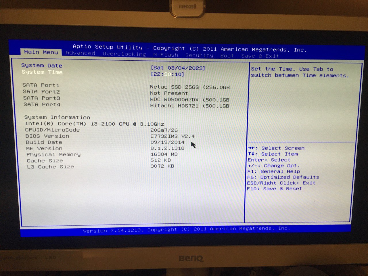

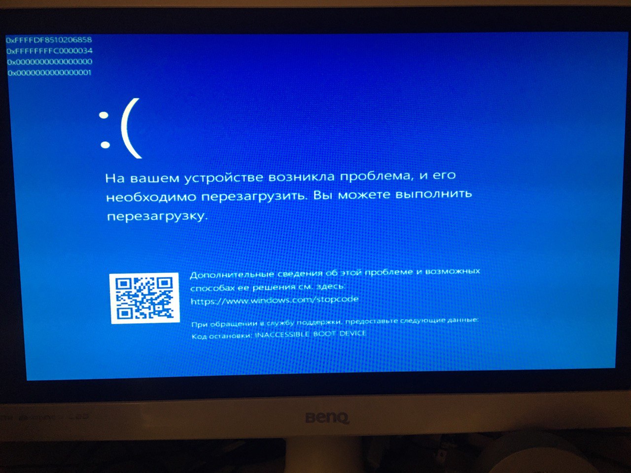

ALEX_45_ORP
подскажите плз, что эта ошибка значит?
не дает сигнал на моник, блок сам отключается и включается, когда еще не полностью остановился вентиль проца ...
Всего записей: 1493 | Зарегистр. 10-12-2017 | Отправлено: 09:14 05-03-2023 | Исправлено: ALEX_45_ORP, 09:17 05-03-2023
MERCURY127
Загрузчик слетел.
Всего записей: 11128 | Зарегистр. 03-08-2008 | Отправлено: 09:33 05-03-2023
ALEX_45_ORP
Загрузчик слетел.
это и сам внизу прочитал, а что дальше сделать, чтобы загрузится?
Всего записей: 1493 | Зарегистр. 10-12-2017 | Отправлено: 09:35 05-03-2023

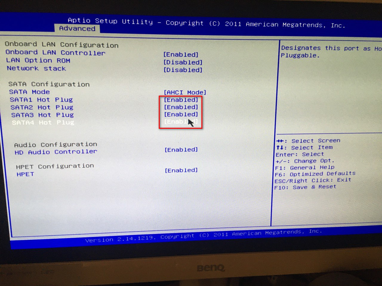

пришел к выводу, что у меня проблема в IDE-AHCI (я его включал при установке десятки на новый SSD), после сброса биоса (при установке нового оборудования)  БИОС теперь не видит загрузочный SSD, хотя при нажатии F2 дает загрузится в систему с этого же SSD, но в дальнейшем  при перезагрузке опять черный экран (монитор пишет нет сигнала), а снова попасть в биос или загрузится можно только сняв батарейку биоса на пару-тройку минут (пробовал замыканием контактов - не помогает, только съем батапейки), причем пищалка всегда молчит, а без батарейки, как мне тут посоветовали, вообще комп кнопкой не включается ...
в связи с этим вопрос: надо ли включать вот эти четыре пункта в биос?
Всего записей: 1493 | Зарегистр. 10-12-2017 | Отправлено: 12:15 05-03-2023 | Исправлено: ALEX_45_ORP, 12:30 05-03-2023
ALEX_45_ORP
Если вам нужен хотплаг, то включайте, а если нет, то нет.

BorlandIMHO
Если не собираетесь "нагорячую" подключать/отключать SATA-устройства - то нет, ни в коем случае, всё в disabled.

ALEX_45_ORP
Неужели вот такие мелочи нельзя загуглить?
можно канеш, но так приятно живьем, так сказать, пообщаться ))
BorlandIMHO
вот мерси, и никаких отсылов в гугл )))
всё в disabled
сделал
реестр сделал так, но опять при перезагрузке нет сигнала  на моник - куда копать уже и не знаю ...

igor me v2
Ну... тут народ даже иногда спрашивает, что такое remap, а вы хотите, чтобы hotplug гуглили... фантастика http://forum.ru-board.com/topic.cgi?forum=84&topic=5613#11
Всего записей: 6226 | Зарегистр. 27-03-2016 | Отправлено: 12:48 05-03-2023

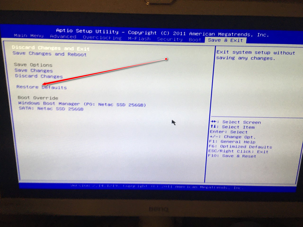

ALEX_45_ORP
вот еще идея возникла - когда, я получил второй SSD (на 120Гб, ошибочно заказанный), я клонировал настроенную и полностью рабочую 10ку на него (запускался с него и все работало) - думаю попробовать подменить этот SSD (256гб) на клонированный, но перед этим выставить настойки биос как они были тогда, с ACHI и вкладкой загрузки и сохранить их на последней вкладке??  может это в чем-то помочь? (или у меня проблема в самом биос, он не видит загрузку??
однако когда захожу в биос, то все диски и память новую (2х8гб) он видит ...
может биос по дефолту стоит восстановить?
