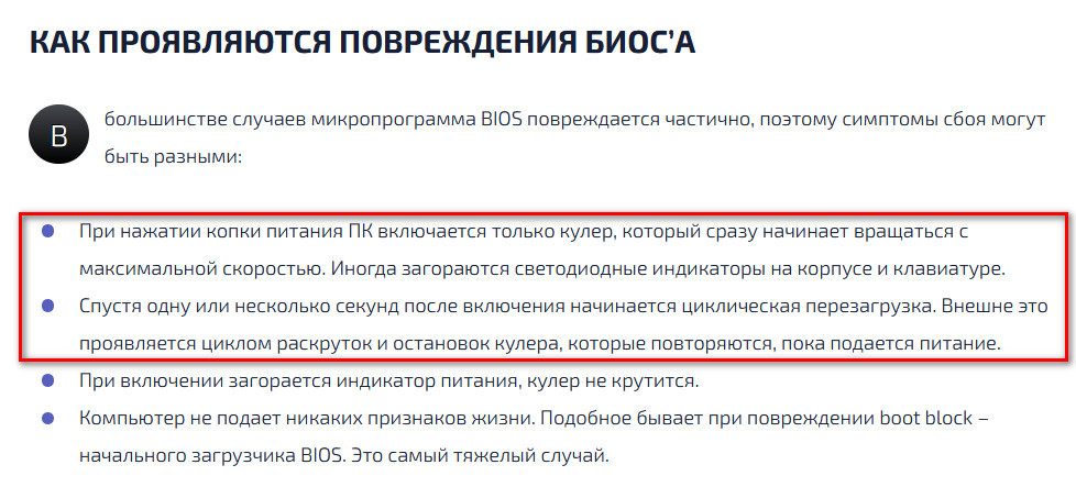

ALEX_45_ORP
нагуглил вот такую инфу:
ну прямо мои случаи, как под кальку (и кстати, подтверждением повреждения прошивки биос, служит тот факт, что при отказе загрузки на экране появилась заставка MSI, при первой загрузке после неудачной попытки воткнуть доп. кабель питания и шлейф в ДВД-привод, хотя раньше она была отключена мной в биос и вместо нее отображались мои девайсы ...
 а что если я перепрошью БИОС той же версией, что и обновлял v 2,4 от 2014 года? (выше на черном скрине она написана вверху)
ведь хуже уже , наверно, не будет,  но есть шанс, что все заработает, как думаете?

igor me v2
ну прямо мои случаи как под кальку
Стоп, я профукал или вы НЕ ГОВОРИЛИ про предполагаемую циклическую перезагрузку когда комп не стартует??? Если это есть - да, можно пробнуть перепрошить  BIOS (хотя, впрочем, можно было бы пробнуть и если этого не было бы...я блин вообще подсознательно думал, что это УЖЕ было сделано автоматом :-\)
 той же версией
Можно и другой. Кстати, если прошивальщик умный, он по-умолчанию может сказать, что в обновлении нет нужды. Обычно всё же можно принудительно прошить  ту же (или даже старше) версию, применив нужные опции прошивальщика...

ALEX_45_ORP
igor me v2
говорил (при вкл. вентиль выключается, потом снова запускается и так бывало до трех раз поначалу), но не заострялся и сам на этом, а вот теперь просто уверен, что в этом все дело!
а новее версии биос 2.4 от 2014г. на сайте MSI нет ...

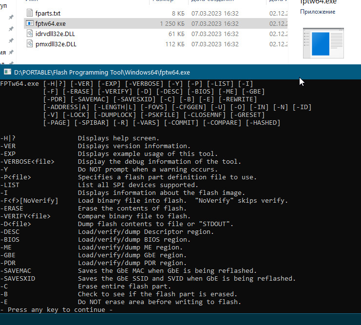

Т.к. у тебя чипсет Intel, то он прекрасно шьётся утилитой Intel Flash Programming Tool (FPT) v8 - лови FPT-8.1.60.1561.zip. Там четыре варианта Flash Programming Tool - DOS, EFI, Windows 32 бит и Windows 64 бит. Win32/64 варианты работают в ХР и выше, EFI запускается из командной строки EFI/UEFI BIOS или EFI загрузочного диска.
С помощью FPT можно прочитать образ BIOS (считает вместе с NVRAM) или прошить микросхему заново любой имеющейся под рукой версией прошивки, в т.ч. и более ранней чем стоит. НО! неподходящая прошивка окирпичит плату! и потребуется программатор.
И для полноты набора полный комплект Intel ME System Tools v8.1 - Intel-ME-System-Tools-v8-r1.zip (FPT взят из него) который подходит к чипсетам H61, H65, P67, Z68 (всей 6-й серии) и C200, C220, C600.

ALEX_45_ORP
да, спс, я уже тут весь зарылся в мси-ишных утилитах - в попытке перепрошить биос, который не видит обнову через самого себя , на вкладке М-Флэш ..
а вот напрямую из десятки боюсь запускать экзешник, т.к. у меня нет нормальной перезагрузки (но может прошивка-то ее и вернет??? тут не хватает знаний и понимания процессов нижнего и верхнего уровня ОС - главное Вить, как мне сейчас перепрошиться безопасно??
и что я тут понял - ни-че-го ... как шьется для меня загадка со всеми неизвестными - только с помощью подробной инструкции мог бы это сделать ...

ALEX_45_ORP
FPT for Windows запускается прямо из ОС и если он скажет "НЕ МОГУ", то искать другое. А так, хоть он и консольный, и у него множество ключей,  он штука абсолютно безопасная, и главное много корректнее фирменных утилит т.к. учитывает все особенности чипсета, а те пишутся под универсальный код BIOS SDK созданный AMI, Award, Phoenix и Intel и их выбранный разработчиком набор EEPROM (микросхем флеш памяти) без учёта особенностей чипсетов. А из этого SDK изготовитель платы выбирая нужные ему модули формирует под неё исходный код своего BIOS, добавляет туда свой логотип, выбирает набор меню настроек и после компилирует входящим в этот же SDK компилятором исполняемую программу BIOS для конкретной платы.
А "адаптация" этих утилит под конкретного производителя плат сводится к внешним украшения типа логотипа или графической оболочки, а собственно пишущее ядро никто из не трогает используя тот код который написал разработчик SDK. И эта же утилита с несколькими заранее заданными наборами ключей включается в код прошивки под именами EasyFLash (АСУС), M-Flash, Q-Flash (у Гигабайт) и т.п.. Но, у неё есть ограничение - она не может перезаписать начальные адреса (первые 4 - 6 Кб) EEPROM в которых находится NVRAM и её код а т.к. для неё эти адреса программно запрещены по записи то она просто сдвигает адрес на эти 6 - 8 Кб к концу микросхемы,  читает записанную в начале BIOS контрольную сумму и проверяет остальную часть кода Контрольная сумма совпадает? и если нет ставит флаг ошибки, затем  считывает её уже из указанного ей образа и снова сравнивает.  Если совпадает и флаг ошибки сброшен, то говорит что обновление не нужно, иначе пишет новый образ.
А вот FPT пишет микросхему целиком и если нужно, то корректирует контрольные суммы сегментов, а главное он не зависит от разработчика кода BIOS записывая не   просто "исполняемую программу BIOS", а двоичный образ содержимого микросхемы памяти для которого сам вычисляет и сравнивает контрольные суммы эталона и того, что записалось, чем его поведение похоже на аппаратный программатор, только специализированный под конкретный чипсет.
И вот ключи FPT.

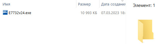

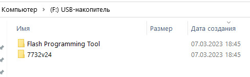

ALEX_45_ORP
от души благодарю, Виктор - "действую по вновь опубликованному вами плану" (С)
Создаем загрузочную FreeDos флешку с помощью программы Rufus 2.1.x
где-то промелькнула инфа, что флэшку не надо больше 4-8Гб - я собрался на 8гб делать, может лучше поменьше подыскать??
Далее на эту флешку закидываем FPT, новый BIOS
так правильно закинул или надо из папок достать что-то??
fpt -f <BIOS_name>.<ext>
здесь в name ставим 7732v24 ?
в папке версии биоса только один файл ехе, это допустимо?
биос у меня тот же, что и стоял (я его уже обновлял на 7732v24, из под семерки на этом же компе, но вот сломал новым оборудованием или дохлоым SATA портом своим под номером 2)
