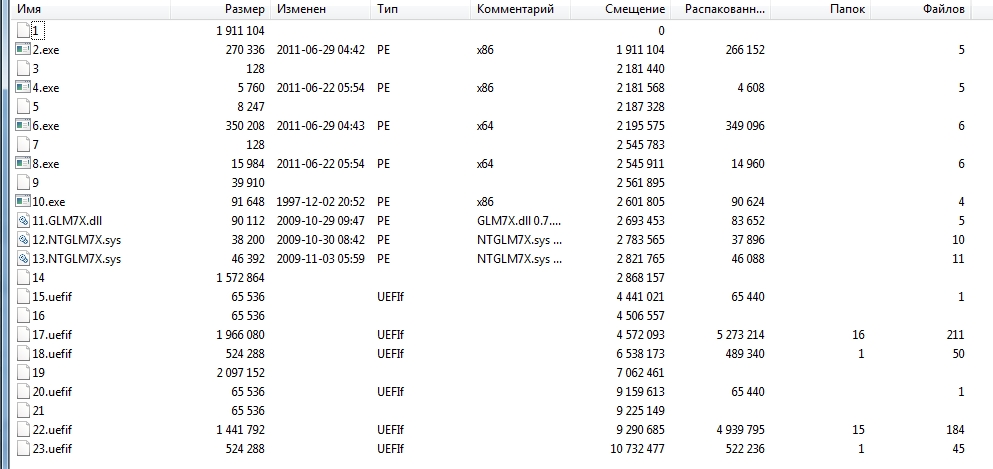

ALEX_45_ORP
BorlandIMHO

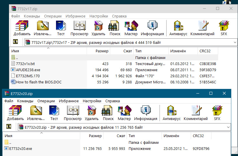

Судя по выводу 7-Zip для версии 2.2:
разобрать по запчастям можно, но придётся повозится, а оно надо? - платы на H61 первых выпусков содержали ошибку в кристалле PCH BD82H61 приводившую к отказу SATA портов у части выпущенных микросхем
Всего записей: 35446 | Зарегистр. 31-07-2002 | Отправлено: 00:44 08-03-2023

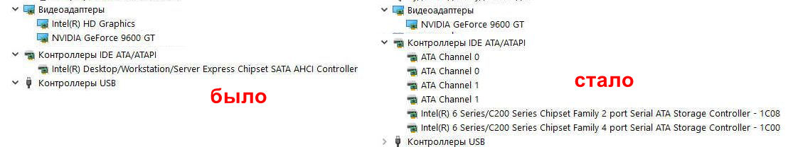

во-первых, я после аварии уже восстанавливал образ системы (который сам и делал), зто не помогло с загрузкой и еще до аварии клонировал свой SSD на другой SSD (меньшего объема), потом ставил его вместо того с которого клонировал и все грузилось и работало как надо, без малейших шероховатостей, и вот теперь попробовал клонированный вместо родного поставить - результат такой же как и с родным - без сброса БИОС нет сигнала на монитор и только сбросив БИОС сигнал появляется и с ним выбор F1 (биос, причем там, если не меняю никаких настроек, то на последней странице в Boot Override могу зайти не только в 10ку на SSD, но и в 7ку на HDD)  и F2 (загрузка в 10ку)
правда, на клонированном контроллер ACHI в реестре, а нынешний биос сбросился в IDE и поменять не дает ... (не знаю важно это или нет)
вот это видимо мой случай и есть - SATA под вторым номером не рабочий! не читается с него ни один диск, и авария с биос произошла именно тогда, когда я по нему пытался подключить ДВД-привод ... будь он неладен.
Виктор, ваша инструкция на предыдущей странице весьма меня вдохновила, значит есть все же путь прошить мой биос без норм. работающей перезагрузки и загрузки, но вот почему у меня команды сразу первая (по бэкапу) не прошла так и не понял?? это фатально или можно починить и все же перепрпошить мне биос??
а может пойти по пути BorlandIMHO, но там тоже эта же команда??
бог с ними , с этими ошибками кристаллов, черт с ним с моим отказавшем одном порту SATA - мне бы перепрошиться правильно и чтобы все стало как было, это ныне моя цель - это возможно??
вот такая моя ситуация с БИОСом, уверен она многое подскажет тем кто в этом профи!:
вот так сейчас и зашел в 10ку, с нее вам и пишу сюда - работает все на ней также как и до аварии с загрузкой, только в диспетере пропали графика проца и контроллер ACHI, а в БИОСе теперь стоит параметр IDE (ранее я менял записи реестра и биос для включ. ACHI):
Всего записей: 1618 | Зарегистр. 10-12-2017 | Отправлено: 08:15 08-03-2023 | Исправлено: ALEX_45_ORP, 09:46 08-03-2023

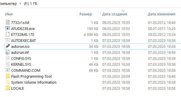

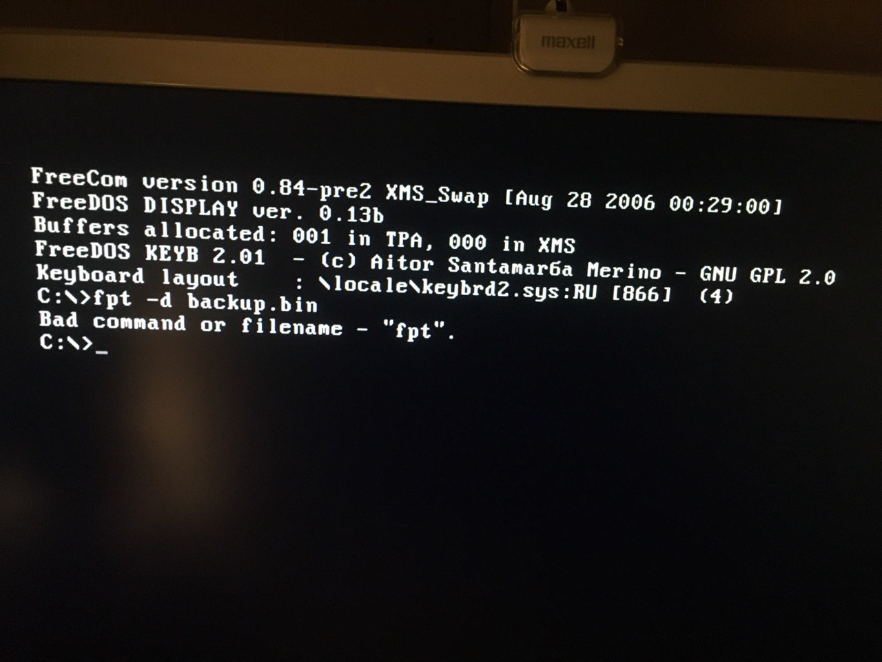

ALEX_45_ORP
igor me v2
скинуть на загрузочную дискетку с DOS-ом, выполнить команды по инструкции из архива
так эта версия старее 2.4 и тоже ехе, тогда уж на 1.7 прошиться,
 вот только почему у меня команда fpt -d backup.bin "плохая" комп пишет, так и не услышал вразумительного для себя ответа ...
как должно все выглядеть на загрузочной флэшке тоже не понял
и почему на дискету?? у меня ее в блоке и в помине нет, на флэшку разве нельзя вот так?:
Всего записей: 1618 | Зарегистр. 10-12-2017 | Отправлено: 10:49 08-03-2023 | Исправлено: ALEX_45_ORP, 10:56 08-03-2023
igor me v2
??? А я не то же самое написал?
скачать версию 1.7
Давали вам уже ответ
Для DOS чтобы она не искала файлы (флешка должна быть загрузочная с FreeDOS) в её корень пишем файлы fparts.txt и fpt.exe, рядом кладём распакованный (если в архиве) образ прошивки например x79p308.bin и после именно его указываем в команде FPT:
Но если вы сейчас будете шить  1.7 - оно пока ни к чему...
Так дИды завещали
"Неправославно", но сойдёт...
Всего записей: 7213 | Зарегистр. 27-03-2016 | Отправлено: 11:26 08-03-2023

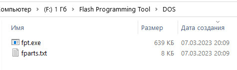

BorlandIMHO
ALEX_45_ORP
Вангую: потому, что fpt.exe и fparts.txt лежат не в корне флешки.
Все файлики в корне, никаких папок.
Но, повторюсь: в отсутствие программатора прошивкой устаревшего бивиса поверх нового можно запросто "окирпичить" мать. И опять же прийти в тому, чтобы обратиться в СЦ, но уже не имея "аппаратного бэкапа"...
http://www.imho.ws
Всего записей: 3106 | Зарегистр. 12-10-2006 | Отправлено: 11:42 08-03-2023
ALEX_45_ORP
во как .... тогда только один выход вижу: распаковать v2.4 (что у меня и стояла) выкинуть из нее лишнее (а может и не обязятельно это?) и закинуть в голом виде на загр. флэшку ...

BorlandIMHO
а где их взять??
нашел
их надо скопировать и бросить в корень или вырезать - покажите уже как все должно выглядеть на этой загрузочной долбаной флэшке?
и почему тогда после создания загр. флэшки она у меня запустилась их этих папок?  диски тогда все выдернул на всякий ...
Всего записей: 1618 | Зарегистр. 10-12-2017 | Отправлено: 11:48 08-03-2023 | Исправлено: ALEX_45_ORP, 12:36 08-03-2023

BorlandIMHO
ALEX_45_ORP
Пофиг, скопировать или вырезать. Важно, чтобы они лежали в корне.
Операция "fpt -D Backup.bin" вполне безопасна: проверка совместимости версии программы с железом и, при наличии совместимости, бэкап текущей прошивки. Почти то же самое, что и бэкап программатором. Хоть какая-то возможность "раскирпичивания" при проблемах в дальнейшем...
Остальные действия по прошивке - потенциально деструктивны.

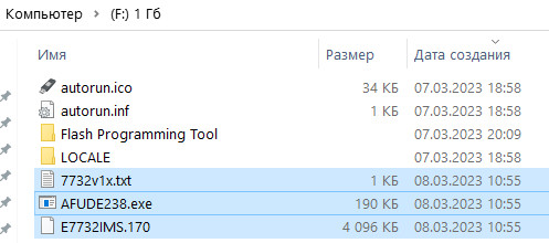

"Голая" флешка FreeDos содержит 4 файла
AUTOEXEC.BAT
COMMAND.COM
CONFIG.SYS
KERNEL.SYS
(COMMAND.COM и KERNEL.SYS - скрытые, их вы можете не увидеть) и 1 папку "LOCALE"
Туда же кладутся все файлы для прошивания: fpt.exe, fparts.txt и собственно прошивка E7732IMS.170
И повторюсь:
до начала танцев с бубном, тупо попробовал бы поставить ОС на "голый" винт.
При удаче - прошить 2.4 из-под винды, как положено; после - убрать "голый" винт и подбирать настройки БИОС (в частности AHCI) под установленную на SSD систему.
http://www.imho.ws
Всего записей: 3106 | Зарегистр. 12-10-2006 | Отправлено: 13:26 08-03-2023

ALEX_45_ORP
BorlandIMHO, моя флешка FreeDos с версией биоса 1.7 выглядит так (с показом скрытых папок и файлов):
значит надо еще скопировать отсюда эти файлы
 и бросить их в корень флэшки?

ALEX_45_ORP
Да, я уже про это выше писал - в корне флешки должны лежать fparts.txt и fpt.exe. Тогда, если FPT опознаем микросхему BIOS он её прочитает командой fpt -d backup.bin.  Если нет, то выведет сообщение об ошибке.
Всего записей: 35446 | Зарегистр. 31-07-2002 | Отправлено: 15:27 08-03-2023 | Исправлено: Victor_VG, 15:33 08-03-2023
