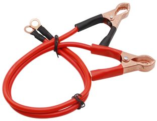

Пружинкой-спиралькой свернуть предварительно, если место позволяет. Чтоб было подобие телефонной вермишели.
Не-а. Присобачить хотя бы один такой кракадил, при особом старании можно зажать оба полюса
Всего записей: 4348 | Зарегистр. 14-09-2020 | Отправлено: 08:50 12-03-2023
Ентот крокодил и его провода в разы больше тела, ну скрестишь ты дога с чемоданом , а нафига попу баян коль у него есть ладан и кадило?
