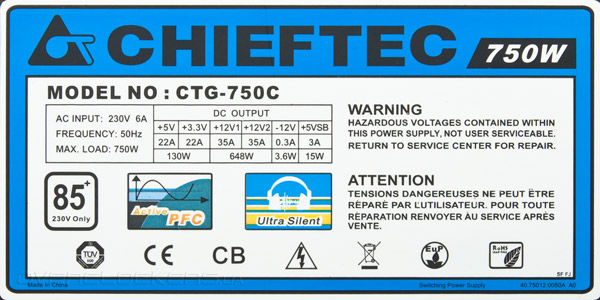

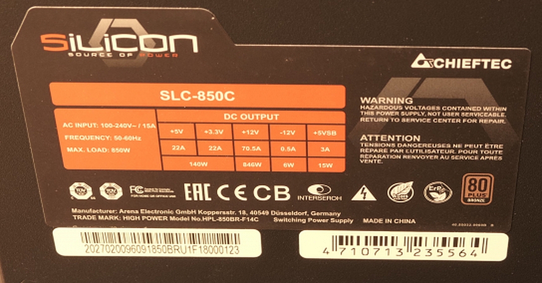

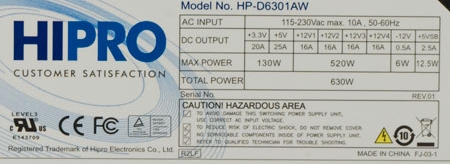

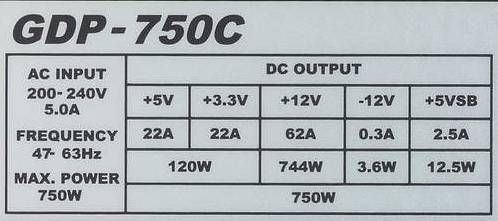

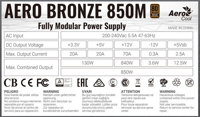

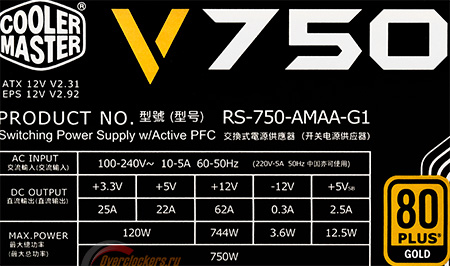

А ты посмотри параметры современных БП, даже имеющих APFC/PPFC. Не их КПД, а входные токи. Вот фотографии этикеток нескольких моделей:
с APFC:
с PPFC:
без PFC:
ничего не замечаешь? Если нет, объясню - входной ток импульсного БП определяется параметрами его входной схемы, в частности выпрямителя, а входная реактивность выпрямителя носит ярко выраженный емкостной характер т.к. между входными емкостями и сетью практически нет токоограничивающих элементов (прямое сопротивление открытых диодов из-за его малой величины можно не учитывать) и входной ток БП практически равен току заряда ёмкости выпрямителя I=СdU/dT*cos(fi). Для сети переменного синусоидального тока с напряжением 230В и частотой 50 Гц с учётом коэффициента формы 1/cos(fi)=sqrt(2) получим I=65054*C т.е.входной ток может достигать больших значений.
А дальше элементарно I=64054*C , где C в фарадах, и даже для БП имеющего на входе ёмкость >= 180 мкф, стоящих в любых БП мощностью 100 - 200 Вт получим I=65054*0,00018~=11,7А.
И как там с такими токами нагрузки справится твой ИБП на 1000VA что при выходном напряжении 230V даёт выходной ток до 4,35А? Потянет нагрузку более чем вдвое превышающую расчётную или у него сработает защита по К.З.?
Я конечно не сотрудник всезнающего отдела развешивания лапши на уши окружающим рекламы, а простой инженер-электронщик, но предсказать что будет могу - сработает защита от К.З. в ИБП и мгновенно отключит нагрузку т.к. обычно её порог срабатывания выбирается в пределах 1,1 - 1,2 от номинального тока нагрузки, и редко когда превышает его более чем в 1,25 - 1,3 раза т.к. это требует силовых элементов на большие токи, улучшения их  охлаждения, а значит удорожания изделия.
И наличие схемы PFC на входе БП служит прежде всего одной цели - снижения его входных токов путём частичной или полной компенсации входной реактивности что делается либо компенсационными дросселями в PPFC, либо схемой ограничителя тока в APFC.
Естественно разработчики БП это всё знают, и стараются снизить их входные токи, но их природу нужно понимать и учитывать при выборе ИБП.
