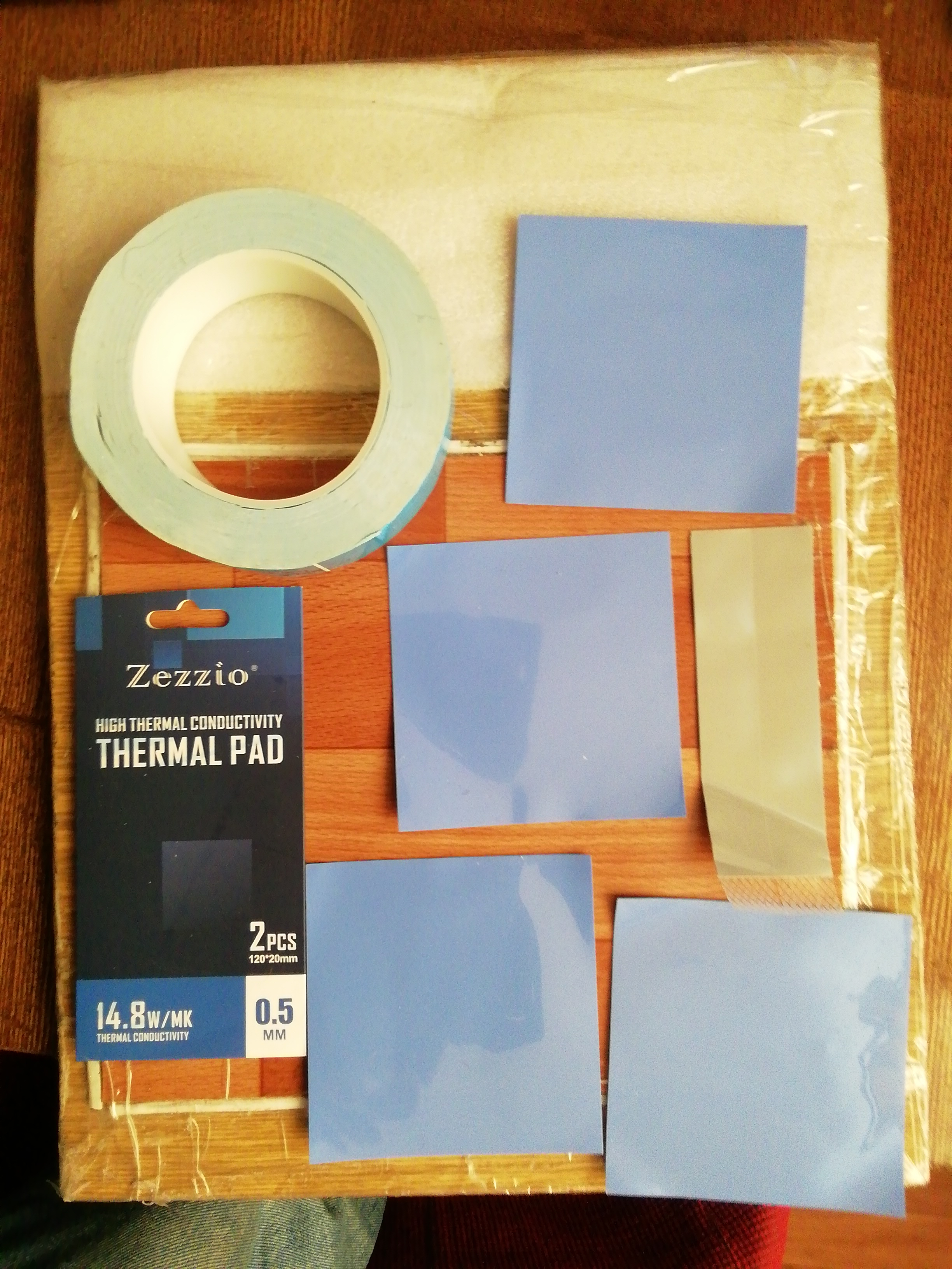

а это пластины, но судя по сайту они выпускаются толщиной от 0,5 до 3,0 мм:
