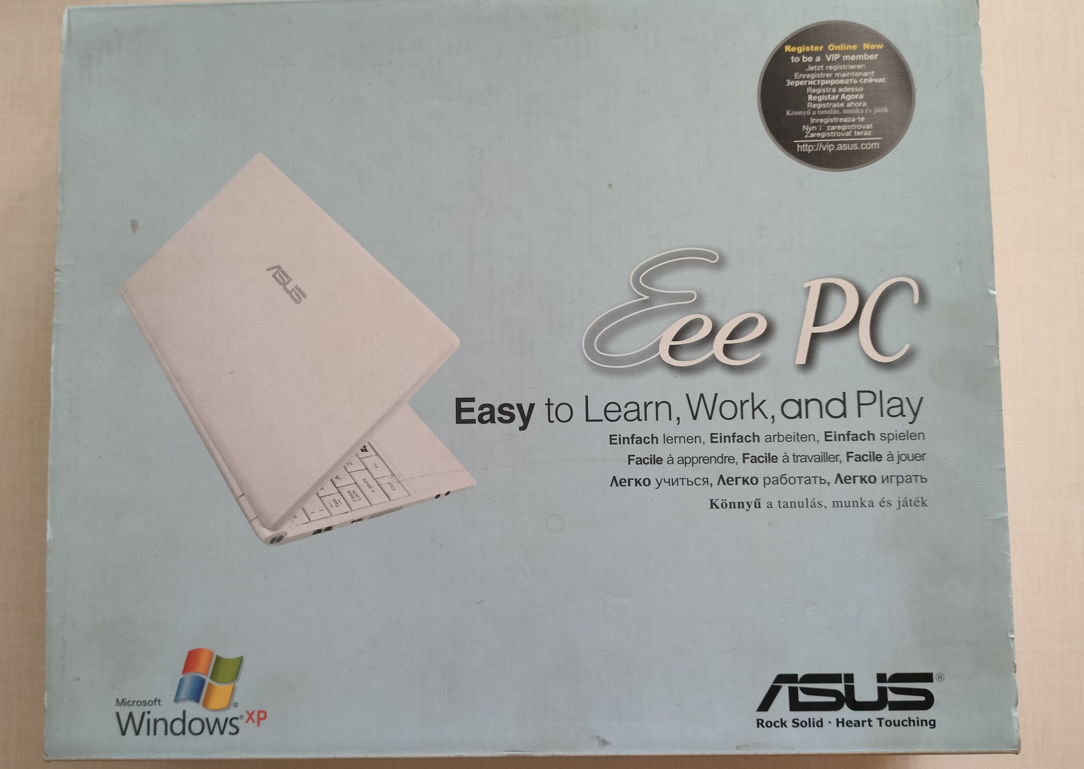

я купил ежа в 2012 году...
Greyleon
ессно, не единственного, это _отличнейшая_ альтернатива 10"-яблопаду,
для меня был носимым текстовым редактором, ридером, вьюером и нетсерфером...
убойный счёт и ковыряние РАВов проходило на других устройствах, как собственно и сейчас...
мне кажется ты ошибаешься и "писюк до 100$" это другое (я помню его картинку, он был весь кислотно-зелёный)...
просто многие тогда, Асус в том числе, уловили тренд и выкатили платформу (интел свои Атомы под неё и разработал) и назвали нетбук -- облегчённый ноут для серфинга и повседневных нужд, так они боролись с наступающими планшетами, отметились все игроки рынка ноутов...
конкретно Ёж 1025 с Вынь32 -- это мининоут, полный фарш (только что сидюка и дискретной карты нет), стоил мне 9800 в 2012-ом...
Всего записей: 25798 | Зарегистр. 06-12-2002 | Отправлено: 16:15 04-08-2023 | Исправлено: akaGM, 16:32 04-08-2023
