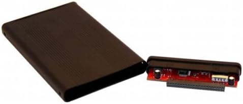

SMART винчестера я посмотреть не могу. Он у меня IDE, т.е. мне его некуда подключить кроме как в этот же ноутбук. А ноутбук я больше включать не могу, потому что сгорит. Не знаете кстати, куда можно подключить IDE HDD, чтоб с него данные скопировать? Ума не приложу. Может есть какие-то переходники на SATA или на USB или ещё что-то?

Mavrikii
Rako1
Он у меня IDE
Ну я то думал, что вы его все же подключаете.
есть внешние коробки для подключения к USB. типа такого
