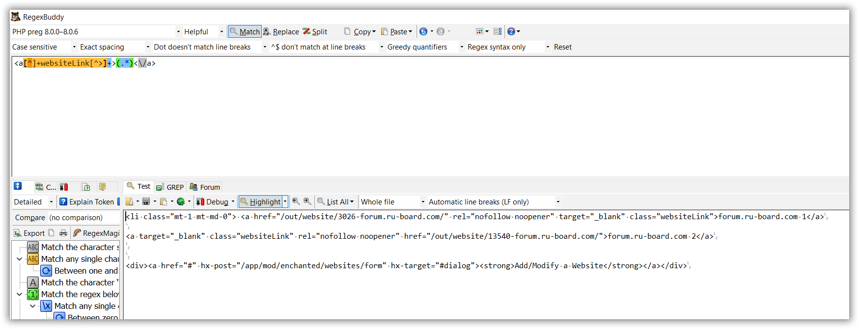

Mavrikii
<a[^]+websiteLink[^>]+>(.*)<\/a>
это не работает
Всего записей: 629 | Зарегистр. 05-05-2014 | Отправлено: 22:50 30-03-2023
Mavrikii
zagorisback
это не работает
потому что небольшая опечатка, очевидно же. можно было догадаться.
<a[^>]+websiteLink[^>]+>(.*)<\/a>
Всего записей: 17047 | Зарегистр. 20-09-2014 | Отправлено: 22:52 30-03-2023
zagorisback
Mavrikii
Эта
Я добавил параметр «U» (ленивый), теперь он работает отлично
Спасибо
#<a[^>]+websiteLink[^>]+>(.*)<\/a>#U
Всего записей: 629 | Зарегистр. 05-05-2014 | Отправлено: 08:44 31-03-2023

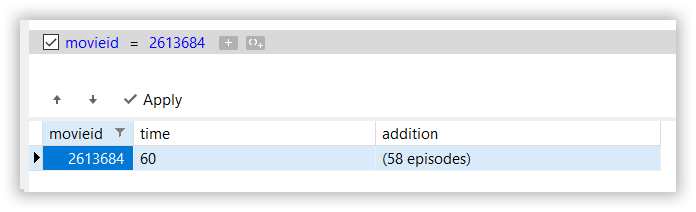

60 - (58 episodes)
Как взять только первое число?
В этом случае 60
Всего записей: 629 | Зарегистр. 05-05-2014 | Отправлено: 11:58 11-05-2023
Mavrikii
zagorisback
preg_match возьмет только первое совпадение
просто (\d+)
можно explode по - и после trim для нулевого элемента
Всего записей: 17047 | Зарегистр. 20-09-2014 | Отправлено: 12:21 11-05-2023 | Исправлено: Mavrikii, 12:22 11-05-2023

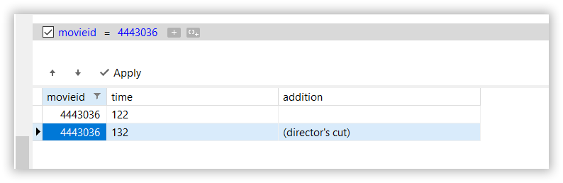

zagorisback
Mavrikii
мне нужно preg_match_all
Потому что есть и другие данные
Другой пример
122 -
132 - (director's cut)
Так что только первые цифры
122
132
60 - (58 episodes)
60
Всего записей: 629 | Зарегистр. 05-05-2014 | Отправлено: 12:29 11-05-2023

Mavrikii
zagorisback
Пусто
Значит там другой текст. Судя по картинке, там вообще html с bold тегами.
Всего записей: 17047 | Зарегистр. 20-09-2014 | Отправлено: 18:50 11-05-2023

zagorisback
проблема и это
Я использовал запрос, чтобы сгруппировать поле <time> и <addition>
array_to_string( ARRAY_AGG ( DISTINCT runningtimes.time || '<b> - ' || COALESCE ( runningtimes.addition, 'missing' ) || '</b>' ), ' <br> ' ) AS duration,
Таким образом, вам нужна «regex», чтобы извлечь данные поля <time>
Всего записей: 629 | Зарегистр. 05-05-2014 | Отправлено: 23:56 11-05-2023 | Исправлено: zagorisback, 23:56 11-05-2023
Mavrikii
zagorisback
ну так не группируйте таким образом, зачем??
соедините через любой разделитель, по которому потом разделите через explode.
а еще лучше - воспользоваться MySQL функцией JSON_ARRAYAGG
Всего записей: 17047 | Зарегистр. 20-09-2014 | Отправлено: 00:06 12-05-2023 | Исправлено: Mavrikii, 00:07 12-05-2023
