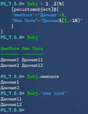

AlexeyID
Подскажите, пожалуйста, как в json-объекте полученного из файла с помощью powershell ConvertFrom-Json получить значение поля если имя поля с пробелами?
Если без пробелов, то все просто
$js.ИмяПоля - выводит значение поля,
а если ИмяПоля с пробелами то не знаю как?
Возможности поменять формат json нет

GgDeX
AlexeyID в chatgpt забанили?
https://chatgpt.com/share/680b3458-78d4-8012-aae6-0aabbc252068
Всего записей: 367 | Зарегистр. 14-01-2025 | Отправлено: 10:06 25-04-2025

YuS_2
www_world
А если получить информацию можно лишь путем POST запросов, такое возможно в PS?
В современном powershell существует достаточно развитое средство для выполнения запросов Invoke-WebRequest (или без перевода здесь). Он умеет методы: Default, Delete, Get, Head, Merge, Options, Patch, Post, Put, Trace и кроме того, есть возможность создания кастомного метода...
Как бы такое могло выглядеть на PS?
Гипотетически, можно если не всё, то очень многое накропать... но чтобы сделать пример, необходимо что-то более предметное, в качестве исходных данных. Некоторые примеры можно глянуть здесь, но с момента написания той статьи, командлет получил много новых функций, о которых можно почитать в первоисточнике, ссылка на который была приведена выше.
