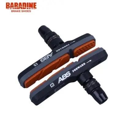

Подскажите, эти цветастые колодки:
всё равно как ставить, или в определённом направлении? Маркировки L/R нету.
Всего записей: 3851 | Зарегистр. 17-10-2008 | Отправлено: 17:43 09-06-2017
Aleks78
Ну так как бы в виде стрелки сделано что намекает
Кешбек на Али до 15%
Digma — лауреат премии pc magazine.
Всего записей: 19197 | Зарегистр. 18-12-2004 | Отправлено: 15:05 11-06-2017
qwertyop
Aleks78, то есть, обод с грязью должны набегать на эту стрелку, значит относительно велика в целом стрелкою взад? Да, пожалуй логично.
Всего записей: 3851 | Зарегистр. 17-10-2008 | Отправлено: 08:52 12-06-2017
Aleks78
qwertyop
Имел ввиду что стрелка по ходу вращения идёт.
Всего записей: 19197 | Зарегистр. 18-12-2004 | Отправлено: 09:02 12-06-2017
qwertyop
Aleks78, что-то не уверен, судя по гуглокартинкам, мой вариант больше похож на правду. Картинки: раз, два, три. Во всех случаях "вперёд" едет сторона с меньшим выносом, большей рельефностью, а вот стреловидный протектор, где есть "указывает", как раз таки, назад.
Да и судя по обозначениям цветов: зелёный - dirt cleaning, чёрный - main breaking, коричневый - soft, опять же cleaning логично производить до более тормозящей зоны. То есть сперва зелёная часть должна разбираться с грязью.
Всего записей: 3851 | Зарегистр. 17-10-2008 | Отправлено: 10:42 12-06-2017 | Исправлено: qwertyop, 10:47 12-06-2017
Aleks78
qwertyop
Раньше вообще ставил односторонние, то есть различия по сторонам и них не было.
Всего записей: 19197 | Зарегистр. 18-12-2004 | Отправлено: 10:48 12-06-2017
qwertyop
Aleks78, так то да, у меня тоже всё жизть были одноцветные симметричные. Просто попросил прикупить, тех кто шёл в магазин заодно и мне колодки, вот такое вот принесли. А мне голову с этим ломай.
Всего записей: 3851 | Зарегистр. 17-10-2008 | Отправлено: 10:51 12-06-2017 | Исправлено: qwertyop, 10:52 12-06-2017
Aleks78
qwertyop
Ставь не заморачивайся, если поведёт при торможении или еще что то всегда можно сменить.

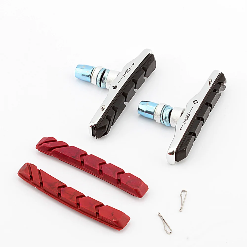

Mavrikii
qwertyop
Пример
