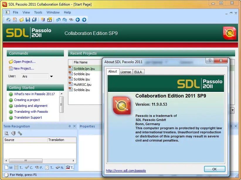

SDL Passolo - это шаблонный редактор ресурсов любого формата, с расширенными возможностями, тонкими настройками и встроенной проверкой орфографии.
Самый мощный шаблонный редактор для перевода программ на различные языки мира. Понимает множество форматов, различает тип языка. SDL Passolo имеет визуальный редактор диалогов с целым рядом удобных инструментов форматирования, поддерживает работу практически с любыми ресурсами, имеет множество тонких настроек, параметры пакетной обработки, а также систему проверки перевода на возможные ошибки.
Программа SDL Passolo может помочь переводчику сэкономить уйму сил и времени при локализации программ. Это из-за того, что в программе предусмотрена функция автоматического перевода и проверки переведённого текста на большинство типичных ошибок. Функция автоматического перевода осуществляется при наличии определённых глоссариев, которых в интернете существует множество, в том числе и от компании Microsoft. Если вас уже готовые глоссарии не устраивают, то их можно создавать самому. Достаточно один раз перевести какую-нибудь программу и экспортировать список перевода в глоссарий. И в дальнейшем этот глоссарий можно будет подключать при переводе новых версий программ.
В SDL Passolo очень развита визуальная корректировка диалоговых окон в переводимых программах. Достаточно будет сказать, что она не намного уступает редактированию форм в Microsoft Visual Studio.Net. На этом список достоинств Passolo не ограничивается.
