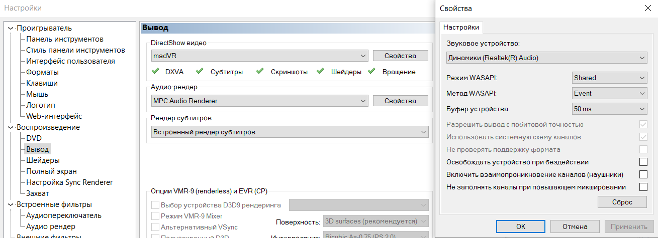

    kaa95
    На скрине NV12 если что )
    Видимо что-то поломали в новых версиях, до этого, то всё было ОК
    У меня вот так настроено, если вам это что-то даст:
    https://i.ibb.co/8gC7QJXm/2026-02-08-144857.png
    https://i.ibb.co/RGV93Gzt/2026-02-08-144830.png
    Всего записей: 136 | Зарегистр. 03-02-2023 | Отправлено: 14:50 08-02-2026
