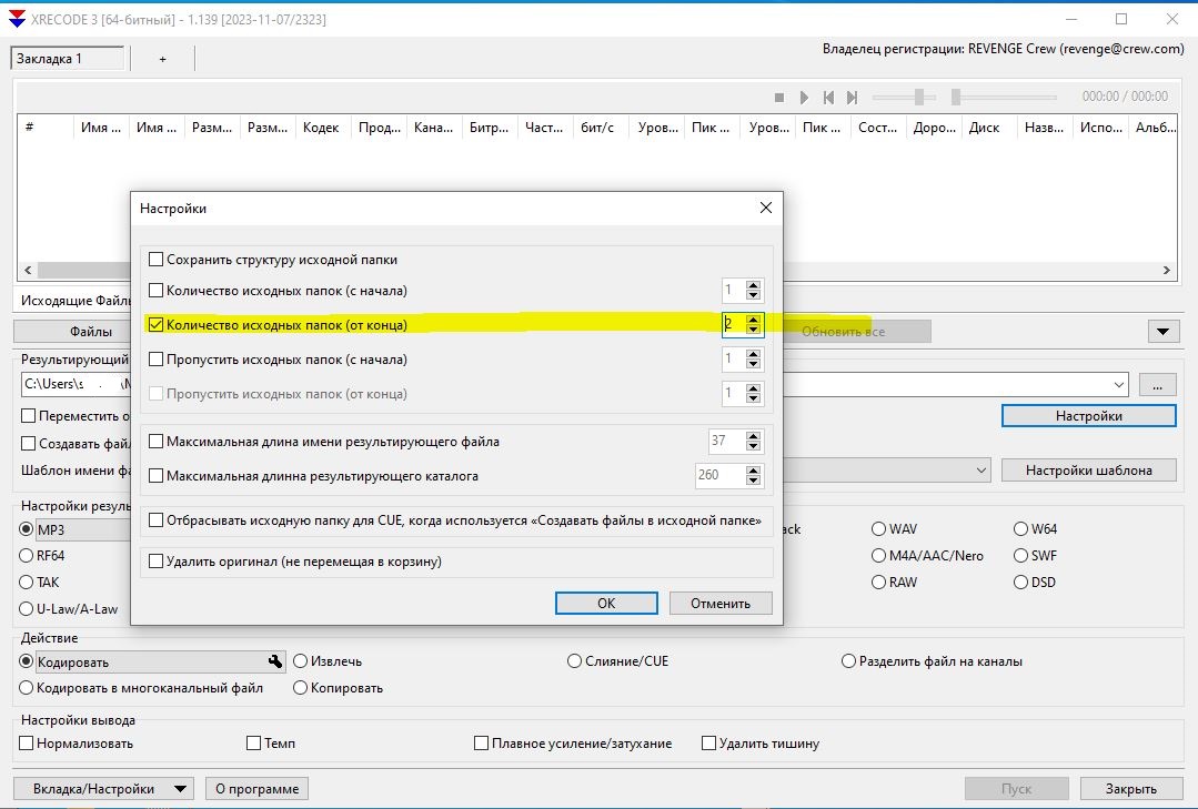

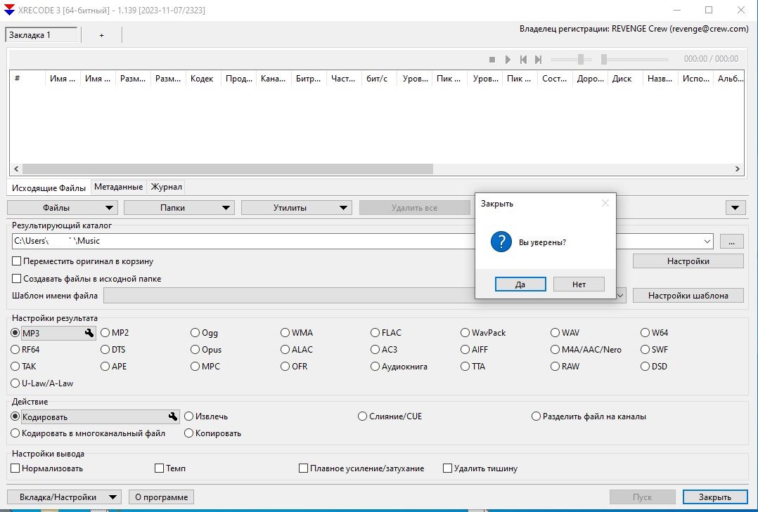

    shusler
    Может кто подскажет почему не сохраняются настройки в программе?
    Поставил версию 1.139. Хочу поставить опцию: Количество исходных папок (от конца) - 2
    Но настройки не сохраняются.
    P.s. До этого, на другом компьютере, стояла версия 1.105, там такой проблемы не наблюдалось.
    Всего записей: 186 | Зарегистр. 30-10-2007 | Отправлено: 11:50 28-12-2023 | Исправлено: shusler, 11:53 28-12-2023

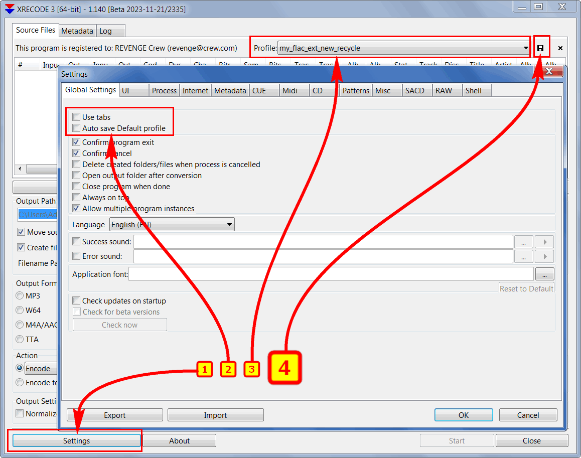

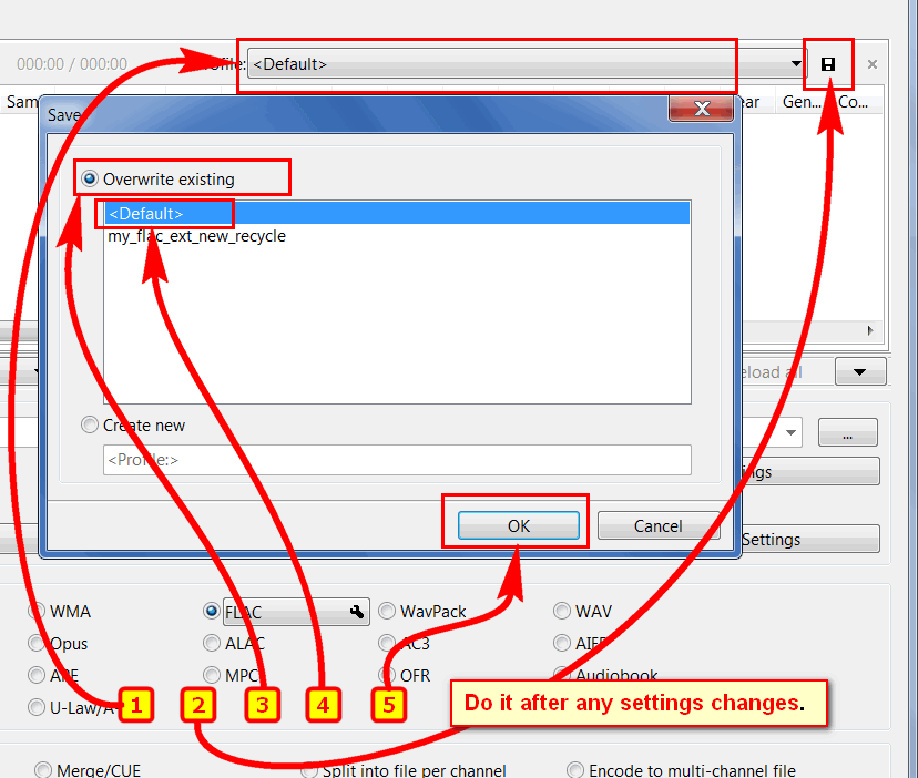

    Jonmey
    shusler
    Всего записей: 1407 | Зарегистр. 17-01-2011 | Отправлено: 21:57 28-12-2023
    shusler
    Jonmey
    Спасибо. Но создание нового профиля не помогает решить проблему. Программа работает криво.  При конвертировании используется не мой новый созданный профиль, а профиль по умолчанию. Опции как это изменить я не нашел.
    Новый профиль работает только если в программе выбрать Файлы - Каталог - и добавить папку для конвертирования. Я привык использовать контекстное меню, там у меня все настроено:
    Повторюсь
    Всего записей: 186 | Зарегистр. 30-10-2007 | Отправлено: 11:05 29-12-2023 | Исправлено: shusler, 11:06 29-12-2023
    Jonmey
    shusler
    Всего записей: 1407 | Зарегистр. 17-01-2011 | Отправлено: 23:20 29-12-2023
