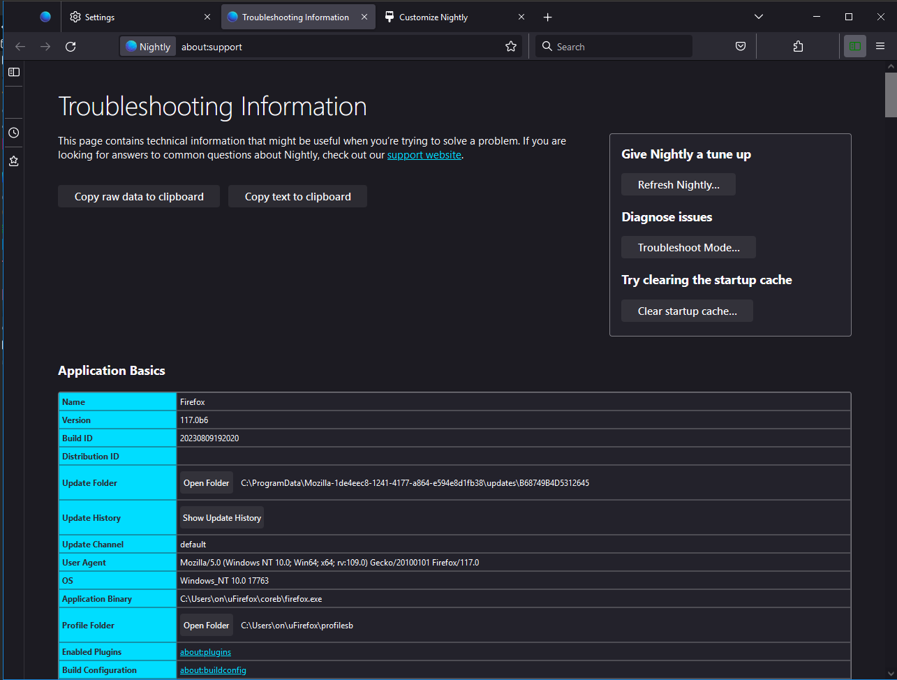

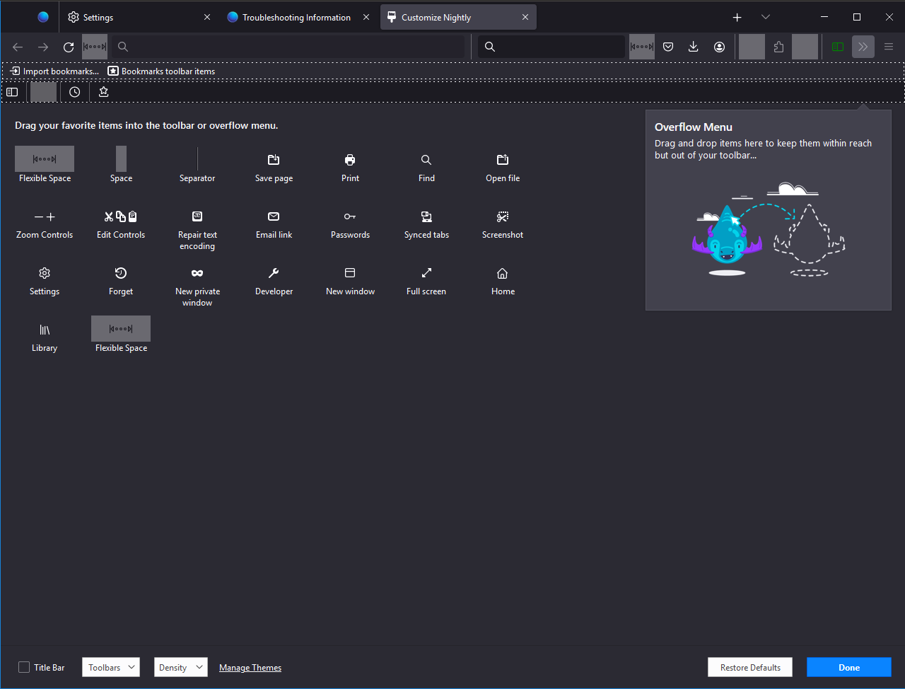

попробовал на чистом firefox, все настройки по умолчанию, загрузил в него лоадер от Aris-t2 и получил совершенно рабочие "Flexible Space", "Space" и "Separator". Что я делаю не так сам понять не могу, но у меня работает. Немного картинок:
    Могу только предположить два варианта
  1. где-то ошибка в загружаемых стилях или конфликт
  2. ошибка в подключении скрипта, а может и конфликт
Всего записей: 868 | Зарегистр. 22-10-2002 | Отправлено: 17:35 10-08-2023 | Исправлено: Farby, 17:37 10-08-2023

Проверил на голом чистом фоксе, внешних стилей нет совсем, два скрипта -  самый первый ваш скрипт и верт. панель Aris-t2, результат такой же, как и в прежних пробах .
Потом выполнил это, и Space начал отображаться в верт. панели.
Напомню, что Flexible Space из скрипта у меня не работает - не виден в настройках, у вас их два, один родной и второй из скрипта, а у меня только один родной.
Т.к. результат идентичен предыдущим пробам, то конфликты отпадают, их нет. Разница в результатах у вас и у меня может состоять в том, что я пробую в Windows 8.1.
Зато имеем Space+Separator скрипт, не требующий внешнего css.
