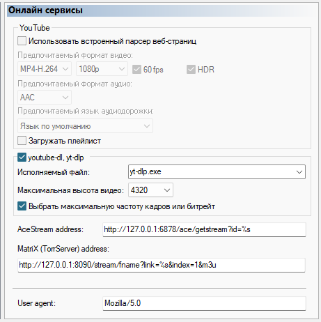

    На последней ночнушке теперь нормально качество ютубчиков выбирается, вплоть до 8К (до этого только 720р воспроизводило).
    V0lt
    для встроенного парсера и yt-dlp используются общие настройки
    Это очень криво реализовано.
    При снятой галке должны задействоваться незадизейбленные настройки, а на деле работают задизейбленные.
    И вместо 8К воспроизводит 1080р.
    Всего записей: 6721 | Зарегистр. 20-12-2004 | Отправлено: 18:48 22-02-2026 | Исправлено: usalex, 18:55 22-02-2026
    V0lt
    usalex
    Ответ уже был.

    usalex
    Togetherme
    Я так понимаю, встроенный парсер также нужно включить,
    нет. прикол в том, что даже со снятой галкой, работают настройки встроенного парсера для yt-dlp, а ютубовские игнорируются (а нафига тогда они там вообще?)
    Всего записей: 6721 | Зарегистр. 20-12-2004 | Отправлено: 02:30 23-02-2026

    usalex
    А это еще какие такие ?
    Всего записей: 9762 | Зарегистр. 11-05-2006 | Отправлено: 03:01 23-02-2026

    usalex
    Aleksoid1978
    Я про вот эти настройки. Зачем они там?
    Всего записей: 6721 | Зарегистр. 20-12-2004 | Отправлено: 16:29 23-02-2026 | Исправлено: usalex, 16:29 23-02-2026

    Aleksoid1978
    usalex
    Это для всех других видеохостингов которые можно открыть с помощью yt-dlp.

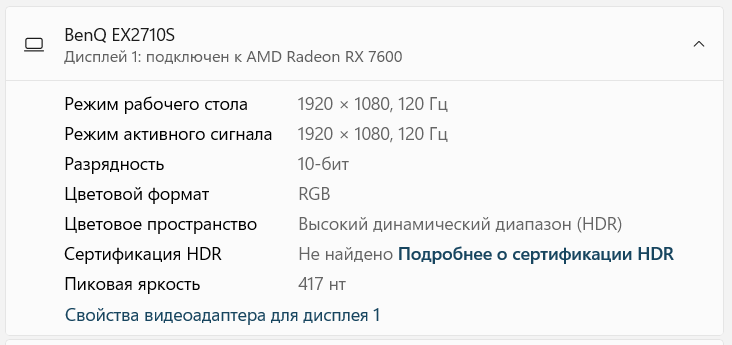

    Aleksoid1978
    Вопрос - у кого есть экраны HDR и кто смотрит на них HDR фильмы в MPC-BE + MPC VR ?
    Всего записей: 9762 | Зарегистр. 11-05-2006 | Отправлено: 14:53 01-03-2026
    usalex
    Aleksoid1978
    Моник HDR есть, но фильмы смотрю на ТВ без HDR.
    А что нужно проверить?

    V0lt
    usalex
    Параметры -> Система -> Дисплей -> Расширенные параметры дисплея
    Где-то там должно быть написано количество нит дисплея. Возможно предварительно надо активировать режим HDR.

    Aleksoid1978
    При активации HDR там будет значение "Пиковая яркость".

    usalex
    Aleksoid1978
    Да. В моем случае (на скрине выше) там 417 нт
    Всего записей: 6721 | Зарегистр. 20-12-2004 | Отправлено: 00:38 02-03-2026
