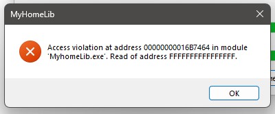

ObiWan
angry_dog
При скачивании с флибусты ошибка. Как исправить?
Same shit. После версии 2.4. Ошибка вылезает сразу после скачивания книги.
Подскажите, как починить, плиз!
И еще сломались обновления коллекции Flibusta Online. Еще на версии 2.3: 1,5 месяца не обновлял, а теперь говорит, что нет обновлений. Настройка "сервер обновлений" вот: https://alex80.github.io/mhl/update/
Подскажите, плиз, что не так делаю?...
Всего записей: 15 | Зарегистр. 09-03-2006 | Отправлено: 19:24 28-04-2024
hoop2011
ObiWan
У меня подобное было на 64 разрядной програме, перешел на 32 разряда - ошибки после закачки книг пропали. Кстати, пытался компилировать программу из исходных текстов: 32 разряда - все в порядке, 64 - нет.
Сервер обнавлений такой же: https://alex80.github.io/mhl/update/
У меня прекратились обновления в конце февраля, помогла переустановка программы с созданием колеции по новой.
Всего записей: 174 | Зарегистр. 29-09-2011 | Отправлено: 19:54 28-04-2024
Pasha_ZZZ
hoop2011
Для 64-битки нужен вот этот коммит:
https://github.com/OleksiyPenkov/MyHomeLib/pull/41/commits/165907fcfeab1ef79a3e1648f4e0194f8569ee0d
