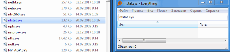

    подскажите в чем секрет, у меня прога не находит файл который есть в сист. папке драйверов??
    Everything версия 1.4.1.910.x64

    ALEX_45_ORP
    От админа или службой?
    Всего записей: 5677 | Зарегистр. 02-04-2015 | Отправлено: 13:40 28-09-2018
    ALEX_45_ORP
    а вот Everything-1.4.1.895.x64 находит.
    без админа запуском из ПКМ на значке компа, может все-таки в бета-версии дело?

    ALEX_45_ORP
    От админа запустите а потом гадайте.

    wvxwxvw и при запуске от админа эта бетка не находит, а 1.4.1.895.x64 находит.
    Chris1101 а вот кстати, где они прячутся?
