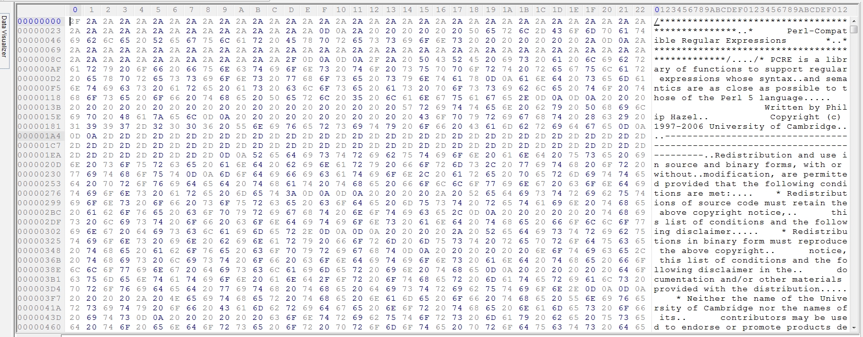

Идею понял. Собака рылась в том, что с сервера была доступна только IDE, а в ней и в GCC не собиралось. Единственное что не понятно это ругань на .\fardev\plugins\multiarc\libpcre\pcre_compile.c:
Предупреждение    C4828    Файл содержит знак, начинающийся со смещения 0x36c0, который является недопустимым в текущей исходной кодировке (кодовая страница 65001).
^    pcre    .\fardev\plugins\multiarc\libpcre\pcre_compile.c    1
Предупреждение    C4828    Файл содержит знак, начинающийся со смещения 0x3e8e, который является недопустимым в текущей исходной кодировке (кодовая страница 65001).
там же начало текста код "0x2f" символ "/" хекс редакторе то же самое видим:
pcre_compile.c - вероятно тут глюк IDE самой студии? И сразу после этого варнинга начинается сбой сборки...
Всего записей: 35500 | Зарегистр. 31-07-2002 | Отправлено: 17:40 07-06-2023
wseventeen
Это код 0xAC в комментарии 2 раза.
Сборка с /utf-8, а файл не utf.
Можно конвертнуть файл в utf-8, эти коды в комментарии ни на что не повлияют.
Почему у меня собирается - не знаю, возможно включён и работает автодетект utf-8.
Нет, просто я уже перекодировал этот файл в UTF-8.
