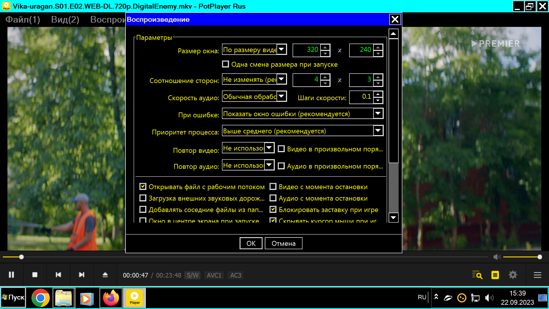

    Как тут в плеере изменить контрастность?

    Ну, как то так:

    Восппрозведение - Параметры воспроизведения и что?
    Словами бы лучше что ли,,,,?

    на скриншоте панель управления в скине, клавиша F7
    или
    настройки > видео > пространства цвета > управление цветом
