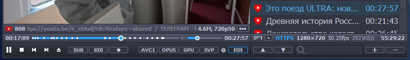

    7sh3
    Не знаю, что это было, но сейчас работает и на ютубовском, и на спонсорблоковском парсере: и пропуск, и главы не пропадают после перезапуска плеера. Без понятия, почему не работало, но поменял в обходе DPI одно значение на цифру больше (но тогда в браузере видео зависает, вернул обратно). Может, оно влияло как-то, но не должно было, наверное, потому что тогда главы были, и чётко они отключались, когда я включал галку “пропуск по главам”.

    greeple:
    Да, сегодня работает (ничего не делал):

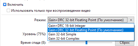

    MrFilth
    Кто подскажет почему разработчик отказался от 4 варианта нормализации?
    На фото 3 вида... но было 4. Мне кажется он был не плохой. Есть ли какой намёк на ReplayGain как в foobar2000 или это не реально реализовать для видео? Почему спрашиваю: в некоторых видео с некачественно настроенным микрофоном нормализация падает на 70% громкости... что не очень приятно и удобно прослушивать. (да и учитывая что 8 сек на восстановление громкости это много) Да я знаю про версию с 2сек на восстановление но там сам по себе звук не очень... видать кодеки старые. Если написать разрабу с просьбой прикрутить ReplayGain: как он мне ответит или не ответит? (это больная тема....)

    https://a.i.getapic.me/liab.png вот что было, что в твоём случае по умолчанию это наверно надо смотреть без перевода, а так похоже что 16бит убрали, или второй
    почему? только разраб тебе ответит

    MrFilth
    Да его убрали... мне кажется он больше похож на ReplayGain. То есть нет таких диких просадок по звуку на 70%....
    7sh3 тоже знает
    Всё же попробую написать разрабу... а вдруг появится у нас ReplayGain)
    Плохие новости: Для работы ReplayGain нужны теги... а в видео файлах в аудио дорожке они обычно не используются. Так что не будет ReplayGain (если только для воспроизведения музыки)

    7sh3
    MrFilth
    какие еще возможности из lav с mpc-hc нужно прикрутить )
    в lav в принципе нет нормализации, а в mpc-hc позорная реализация усиления в которой после громкого звука обратно не вернется никогда пока не дернешь перемотку, в pot тоже такая всегда была - второй и третий варианты сейчас

    MrFilth
    7sh3
    Надо запутать разраба)  (поверит и прикрутит ) Самое главное чтоб крутилки сделал...
    Из всех мне пока что нравится больше второй вариант... не такие сильные просадки как в первом варианте)

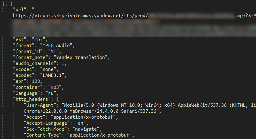

    Capushon
    А voice-over-translation для PotPlayer'а не существует ли часом?

    7sh3
    MrFilth
    прикрутит что, с lav нечего, а как в mpc-hc и так есть в плеере )
    если и выносить мозг разрабу, то в качестве примера нужно было брать mpc-be, где есть аналогичная нашей нормализации по умолчанию, но только с нормальным временем восстановления громкости, и отдельная нормализация на базе ffmpeg, где можно руками крутить до посинения

    MrFilth
    Capushon
    Это возможно но надо писать разрабу) Вот пример обсуждения. Там кстати имеются ссылки с наработками.

    shamagov
    MrFilth
    Письмо хорошее (в том смысле, что преданный пользователь благодарит за превосходный плеер, и просит улучшить его), но сначала нужно было здесь.. совместно подготовить прошение )
    Если бы разработчик хотя бы просто "вытащил" на интерфейс окна "крутилки" той нормализации, которая есть в плеере, то уже было бы достаточно, чтобы самому настроить время восстановления громкости (фактически уменьшить релиз).
    Мне постоянно требуется нормализация, но в следующих версиях плеера (после 1.7.21952) нормализация стала для меня непригодной, поэтому остаюсь на этой версии. Лично для меня, старая версия отличается от новых только тем, что не умеет воспроизводить видео VVC, а мне это и не надо (по крайней мере в настоящее время).
    Короче, у существующей в плеере нормализации должны быть обычные настройки, но они спрятаны от глаз пользователя... если их много, то для "глупого пользователя, который только всё испортит" можно достать на интерфейс хотя бы самые элементарные базовые настройки. Я просто хочу сказать, что нормализация в PotPlayer самая лучшая (её не надо менять ни на какие другие), и всё что хотелось бы - это иметь возможность управлять этой нормализацией более гибко (а в качестве дефолтного пресета пусть будут настройки, которые нравятся разработчику).

    Capushon
    есть плагин для yt-dlp https://github.com/gnfalex/YT_yt_dlp_plugin который добавляет перевод в выбор форматов YT называется, даже в вывод json выводит https://a.i.getapic.me/liaf.png по -J из которого парсер в потплеере берёт ссылки. Наверно можно добавить, если плеер получает несколько дорожек в парсере ютуба, значит и тут можно в yt-dlp парсере прикрутить это. Но она не будет смешана с оригиналом (если я правильно помню), а желательно тише сделать ориг. и включить эту дорожку, что делает ffmpeg при скачке в yt-dlp с командой --use-extractors YandexTranslate --extractor-args YandexTranslate:orig_volume=0.4:codec=libopus
    Попробуй обратится к разрабу плагина, шарит чел походу (он и тут на руборде вроде есть, не помню точно, но в теме yt-dlp он вроде этот плагин скидывал первый и спрашивал фидбек или мне показалось) может подскажет что.
    Ну и так же можно по stdout передавать наверно, в плеере тогда выбор есть дорожки, но после переключения на перевод, плеер закрывается и в консоли ошибка у ffmpeg Подробнее... может конечно как-то и можно, но лучше спросить разраба плеера или плагина для yt-dlp (хотя от него по сути тут ничего не зависит) Надо чтобы в плеере был микс двух дорожек одновременно, одна тише чтоб была, но играли обе сразу, и (может такое уже есть) тогда в парсере можно наверно прикрутить вторую дорожку.
    но да, пока не существует
    7sh3
    только если вторая дорожка будет внешняя - отключить в настройках встроенные переключатели аудиодорожек, оба (Ctrl+F первая вкладка)
    вот ещё инфа какая-то

    MrFilth
    Вот что ответил разраб: Это невозможно~~
    Крутилки отменяются...

    shamagov
    MrFilth
    Или не понял что конкретно просят, или принципиально не хочет дать пользователям дополнительные настройки существующей нормализации. Ладно, переживём.

    MrFilth
    shamagov
    Да всё он понял... просто не хочет предоставить настройки) (его уже не раз об этом просили и он всегда примерно так отвечает)
    Есть одно решение: выкрутить Release time до минимума то просадки не особо заметны)
    Да это конечно не 2 но и не 8)
