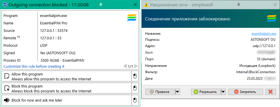

la_tangram
Версия 3.6.7
На Essential PIM запустил проверку обновления и simplewall не отреагировал уведомлящим окном о новом соединении.
Выполнил "Файл\Добавить приложение...", "Мои правила\Создать правило...", запретил всё и только тогда Essential PIM при обновлении выдал ошибку "Socket error... Access denied" и вслед появилось уведомляющее окно блокировки simplewall.
Как я понимаю, некоторые приложения могут устанавливать соединения обходными путями и simplewall не отреагирует.
Всего записей: 179 | Зарегистр. 15-03-2005 | Отправлено: 10:22 25-05-2023 | Исправлено: la_tangram, 10:23 25-05-2023
la_tangram
Могут, но в данном случае у вас неполадка в Simplewall. Впервые установил Essential PIM, при проверке обнов одновременно реагируют два фаервола (Simplewall Portable включил специально для этого случая)
la_tangram
Дополню, что для svchost разрешено только DHCP, DNS-службы выглядят так.
Всего записей: 9390 | Зарегистр. 14-09-2020 | Отправлено: 11:40 25-05-2023
la_tangram
У меня для svсhost включено только одно моё правило, где разрешено "всё", только в локальной сети (правило и remote, и local).
Попробовал переместить файл profile.xml в другую папку, чтобы был создан новый, пустой. Отключил фильтрацию, вышел из программы, запустил заново, включил фильтрацию. Ожидал, что появится всплывающее окно, но соединение EPIM также проходит, как и ранее, без предупреждений.
Всего записей: 179 | Зарегистр. 15-03-2005 | Отправлено: 13:56 25-05-2023 | Исправлено: la_tangram, 08:35 26-05-2023
