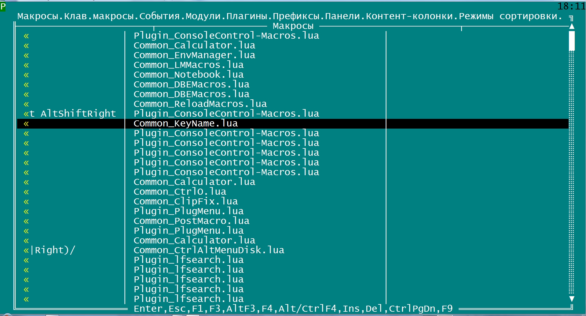

На данный момент имею:
дифф:
--- init.lua    v6.0.1
+++ init.lua    v6.0.1 fixed
@@ -2599,8 +2599,8 @@
         if S.MaxFileWidth~=0 then for i=1,f:len(),FileW do FN[#FN+1] = f:sub(i,i+FileW-1) end end -- разобьём имя файла на части
         if S.MaxFileWidth<0 and FN[2] then FN = {FN[1]..CNT} end -- если имя файла в одну строку, урезается и не влазит в одну строку, исправим
         for i=1,m.mask:len(),MMaskW do if S.MaxDescWidth<0 and i>1 then M[#M] = M[#M]:sub(1,-2)..CNT break end M[#M+1] = m.mask:sub(i,i+MMaskW-1) end
-        if (S.MaxDescWidth==0)or(S.MaxDescWidth==-1) then M = {m.mask} end -- если маска не разбивается
-        items[#items+1] = {from=m,grayed=true,checked=m.disabled and DSB,pos="O"..m.name,text=frm:format(m.name,FN[1] or "",M[1])}
+        if S.MaxDescWidth<=0 then M = {m.mask} end -- если маска не разбивается
+        items[#items+1] = {from=m,grayed=true,checked=m.disabled and DSB,pos="O"..m.name,text=frm:format(m.name,FN[1] or "",M[1] or "")}
         if oldpos==items[#items].pos then pos = #items end
         for j=2,math.max(#FN,#M) do
           items[#items+1] = {from=m,grayed=true,checked=m.disabled and DSB,pos="O"..m.name,text=frm:format("",FN[j] or "",M[j] or "")}
и интересное - шрифт Lucida Console, >= 32 - видим:
Lucida Console, 21
и в чём причина этого явления не понятно...

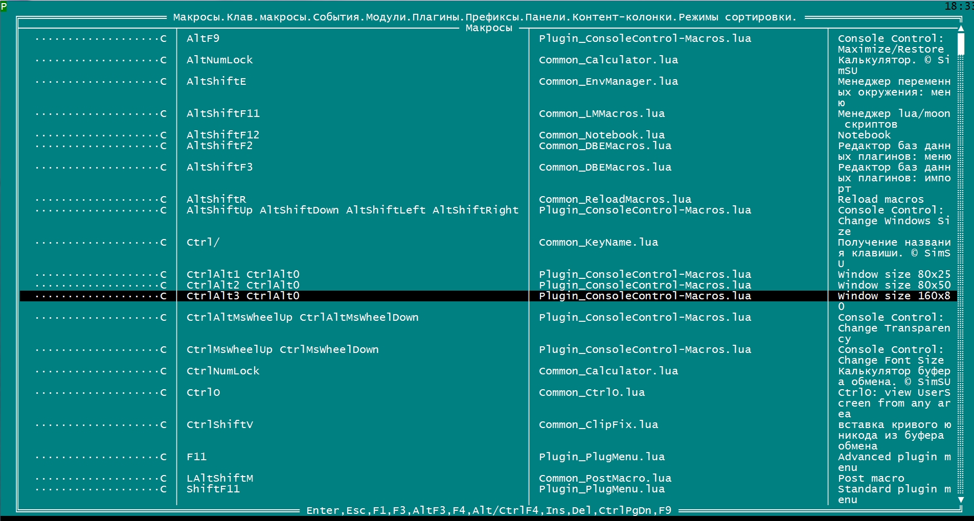

Пока я поймал вероятную причину пропадания текста в колонке Описания макросов - если в настройках пределов ширины колонок LuaManager 6.0.1 стоит любое отличное от 0 число, то неизбежно находится такой размер шрифта при котором одна или несколько колонок не выводятся.
Посмотри пожалуйста на этой тест-сборке b6171_x64_test.7z (она портабельна и запускается через runrar.cmd чтобы не совала нос в чужие консоли/профили/задачи и не влияла на раскладку KBD) как поведёт себя скрипт при разных размерах шрифта (они меняются "на лету" по Ctrl-MsWeelUp/Ctrl-MsWellDn) и разных значения ширины колонок? Если выставить предел длины поля клавиш - 0, файла - 0,   описания - 0 то пропадания текста нет, а например клавиш - 68, файла - 46, описания - 94  как раз и увидим мои картинки когда при шрифте 21 всё выводится, а при шрифте >= 32 описания макросов не показываются.
P.S.
Если кто-то ещё сможет потратить немного времени и повторить мой эксперимент, а после сказать что получилось, то буду очень благодарен.
Линтера не знаю - пишу вручную, а проверяю LuaCheck + прогоны на тест-наборах. А подсказки пригодятся, хотя там тот ещё код, хотя и с кучей комментов, но многое не понятно...
А сейчас случайно выставив ширину колонок клавиш 70, файла - 50, описания - 150 при шрифте 57 получил переполнение таблицы:
LuaMacro
.\Profile\Macros\modules\LuaManager\init. lua:2641: table overflow
 Stack Traceback
 (1) Lua function '(anonymous)' at file '.\Profile\Macros\scripts\Common_LMMacros.lua:132'  (best guess)
и как сиё воспринимать?

На данный момент я так понимаю ( ) что происходит - в диалоговой процедуре скрипта при CurrentColumnWidth < MaxColmnWidth неправильно расставляются переносы строк с их усечением до видимой StringLidth = 0, и на данный момент единственным способом борьбы с данным явлением является установка MaxColmnWidth = 0 чем я ранее и пользовался, а когда выставил значение то при видимой ширине диалога меньшей рассчитанной с учётом ширины колонок он начинает обрезать/скрывать не влезающие в поля строки.
