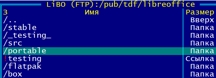

Помнится, что мне задавали вопрос о смысле символов пометки "!" в моей раскраске. Вот пример где он используется - на панели NetBox листинг каталогов FTP сервера  проекта Libre Office - _ftp://ftp5.gwdg.de/pub/tdf/libreoffice/ :
несколько лет назад ссылки ./testing -> ./_testing_ не было, и без раскраски понять почему на одной из машин FTP клиент не открывает каталог ./testing было не просто - он был собран без поддержки симлинков, но про это забыли за давностью...
