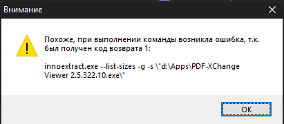

Smallette
У меня все репаки, скачанные с LR требуют админ права.
В ини внес запись:
[InnoSetup - LRepacks]
Archiver=innoextract.exe
Description="InnoExtract"
Extension=exe
ID=49 6E 6E 6F 53 65 74 75 70 4C 64 72
IDPos=<SeekID>
Format0=z+ n++
List=%PQA --list-sizes -g -s %AQ %O
ExtractWithPath=%PQA -e -g -q  %AQA -I %FQA
BatchUnpack=1
Пытаюсь открыть инсталлятор PDF-XChange Viewer 2.5.322.10.exe (встаю на него и жму Ctrl+PageDown) и получаю ошибку
Что делаю не так?
а можно поподробнее про set __COMPAT_LAYER=RunAsInvoker?

xChe
Smallette
Пытаюсь открыть инсталлятор PDF-XChange Viewer 2.5.322.10.exe получаю ошибку
Хз. Именно такой версии нету. Попробовал некий PDF-XChange Viewer 2.5.322.6 x86/x64 отсюда - всё открывает и вынимает.
innoextract 1.9
Всего записей: 4220 | Зарегистр. 07-05-2006 | Отправлено: 16:18 14-02-2024
