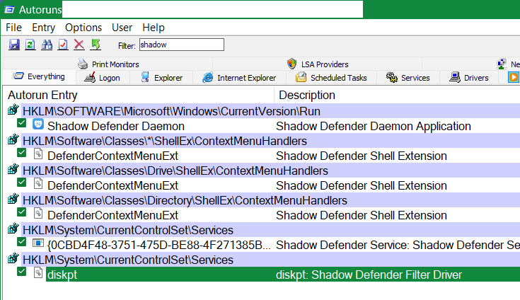

MRDZ
Запуск Setup_x64.exe вызывает ту же ошибку, что и простой инсталляционный файл:
Невозможно запустить это приложение на
данном устройстве
Shadow Defender
SHADOWDEFENDER.COM
Нельзя запустить это приложение, так как оно вызывает
проблемы с безопасностью или производительностью в
Windows. Возможно, доступна новая версия. Уточните у
поставщика программного обеспечения наличие обновленной
версии, работающей в этой версии Windows.
Распаковал Setup_x64.exe в Shadow Defender
Файл diskpt.sys поместил в C:\Windows\System32\drivers\diskpt.sys
Установил все 3 файла реестра
Перезагрузил комп и... ничего не сработало, хотя в процессах висит Shadow Defender Service Application.
Может Defender.exe надо запускать с каким-то ключом?
Вот нашел одно несоответствие:
В вашем файле 1-Daemon autorun.reg написано DefenderDaemon.exe
[HKEY_LOCAL_MACHINE\SOFTWARE\Microsoft\Windows\CurrentVersion\Run]
"Shadow Defender Daemon"="\"C:\\Program Files\\Shadow Defender\\DefenderDaemon.exe\" /Auto"
а в папке Shadow Defender имеются 2 отдельных файла:
Daemon.exe
Defender.exe
Может быть в этом проблема?
Всего записей: 64 | Зарегистр. 02-02-2003 | Отправлено: 12:37 12-10-2024

В Autoruns посмотрите, есть ли драйвер в автозагрузке.
