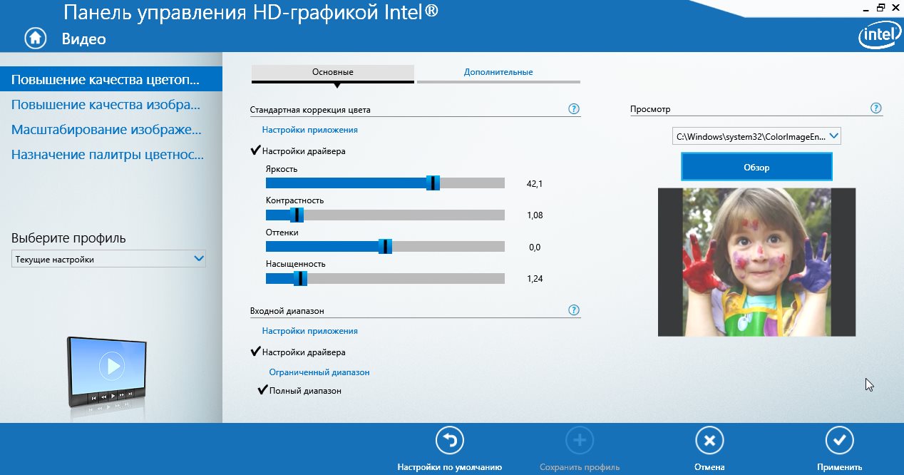

Пользуюсь вашими сборками. Использую встроенную графику Intel HD Graphics 4600.
Подскажите, какие настройки в KMPlayer поменять, чтобы яркость, контрастность и т.д. в KMPlayer можно было регулировать ползунками из панели управления Intel HD Graphics на вкладке видео?

В плеере ничего менять не надо, если конечно вы не сбрасывали настройки сборки. Ещё странный момент с дровами от Intel Graphics. Для нормального отображения чёрного, нужно в драйвере выставить "Ограниченный диапазон", как бы это не было странным.

Удалил KMPlayer, заново скачал из шапки и установил. Настройки в нем не трогал. Ползунки двигаешь в панели управления Intel, а в KMPlayer ничего не меняется. Во встроенном Windows Media Player все параметры отлично меняются. А тут почему-то нет.

Я не спец, поэтому начал наугад менять настройки в KMPlayer.
Обнаружил, что при установки плеера по умолчанию у меня обработчик видео WMR9 без потерь (кач. субтитры).
Если поменять на улучшенный обработчик (EVR) или (EVR С/А), то ползунками из панели управления Intel можно регулировать яркость, контрастность и т.д в KMPlayer. Со всеми остальными обработчиками видео эти параметры не меняются.
Может еще как-то можно сделать, но я на данный момент не нашел.
Обработчик WMR9 лучше чем улучшенный обработчик (EVR), если он стоит по умолчанию? Или разницы нет, какой использовать?

EVR не полностью работоспособен в KMP.
